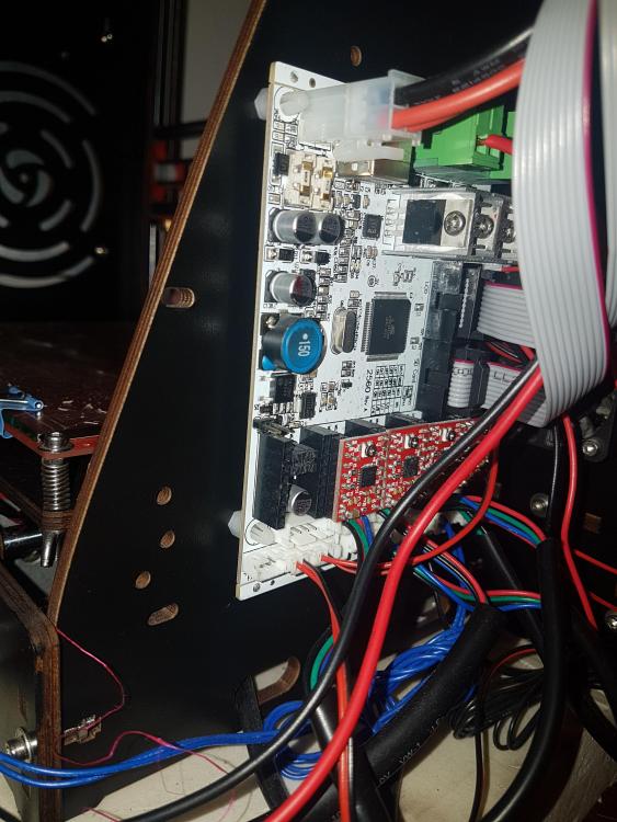

Ho un altra domanda, volevo collegare il pc alla stampante pero c'è un piccolo problema, non ho l'uscita usb sulla scheda della stampante. Come faccio? Posso far comunicare la stampa e il pc attraverso la presa della sd? Oppure posso mettere una uscita usb alla scheda saldandola ?Sempre se ci sono i pin e i collegamenti coi conduttori sulla scheda. Non so proprio come fare, ho cercato su internet ma di come fare senza una usb, non ho trovato niente.
Mi dispiace deluderti ma hai una uscita usb di tipo b, quelle normalmente utilizzate dalle stampanti, che utilizzano un cavo con questo connettore per capirci
sta nella scheda (che per tua info è un GT2560) della seconda foto in alto tra il connettore di ingresso della alimentazione ed i connettori verdi delle resistenza estrusore e piatto, nella foto si intravede anche parzialmente coperto dal connettore di alimentazione.
Se avessi problemi di driver i driver corretti e aggiornati li scarichi da questo link che è quello del produttore del chip di interfaccia usb che utilizzano questo tipo di schede basate su piattaforma Arduino,
http://www.ftdichip.com/Drivers/VCP.htm
Ok grazie mille, almeno so che la mia stampante può comunicare!
Detto questo, sono andato a spulciare il link che hai allegato e dovrò rivederlo molto meglio perché non ho capito un gran che. Scusa la mia ignoranza ma il mondo dei software non é il mio pane e vorrei mettermi sotto per capire al meglio, volevo sapere se per far comunicare la stampa al computer devo scaricare un programma che mi permette di farlo, oppure nel link è gia tutto compreso?
Per usare queste stampanti occorre un programma di stampa 3d, ne esistono tanti ed il.piu diffuso penso sia Repetier host che è gratuito e lo trovi subito in internet. Include già tutto al suo interno compreso i driver. Il link che ti ho dato in questo caso è utile solo in caso di problemi ( come dicevo anche nel precedente post). Repetier è di facile uso e trovi guide dappertutto se hai problemi. Attento a non confonderlo col Repetier server che non è gratuito e comunque non serve per il tuo problema.
