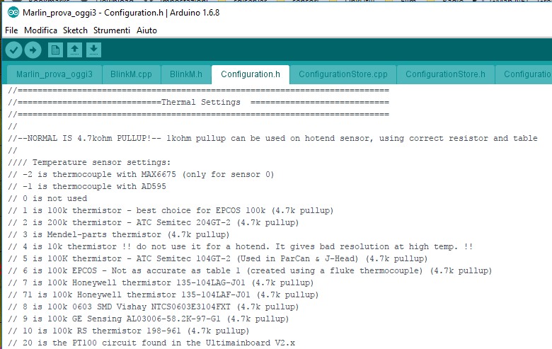

Stesso problema, e purtroppo stampante che ha stampato due cretinate poi si è subito messa a fare le bizze.
prima si sono staccati i due fili verdi e blu sotto il piatto, ora segna 106 gradi sul piatto freddo e va in  errore maxtemp (ho tentato di impostare 166 gradi da software in fase di stampa per avere 6' gradi sul piatto) ma va tutto in blocco maxtemp
anet a8 piatto anycubic ultra. scambiando i plug termistore dell estrusore e del piatto tutto rimane uguale.
potete aiutarmi? sono in gradi di aggiornare un firmware (seguendo vs istruzioni) , del tutto ignaro di tester, saldature e circuiti vari... anche se abbastanza vispo da seguire qualunque informazione
spero mi possiate aiutare

 Aprite il Marlin con Arduino (il Marlin è fatto da un sacco di files, si apre caricando il file marlin,ino)
Cercate tra i file del Marlin da dentro arduino il file Configuration.h, come nella immagine sotto
nel file Configuration.h cercate la sezione Thermal Settings che sta nella prima parte del file
dove trovate un elenco numerato di termistori
subito dopo l'elenco c'è la seguente sezione
#define TEMP_SENSOR_0 1
#define TEMP_SENSOR_1 0
#define TEMP_SENSOR_2 0
#define TEMP_SENSOR_BED 1
.dove i primi tre sono per tre estrusori e poi c'è il piatto.
Per il sensore che vi interessa variate il dato, per esempio per il piatto se avete un termistore da 10 k modificherete da
a
#define TEMP_SENSOR_BED 4
in quanto 4 è il termistore da 10 k

Grazie innanzitutto...
1) io vedo il marlin installato alla accensione e d è la 1.1.6 se a questo ti riferisci ...
2) esattamente ... facendo questa variazione cosa vado a cambiare e come puo questa variazione influenzare sul problema che ho? (curiosità mia)
3) alle brutte (come mi pare che sia) avete suggerimenti per sostituire la scheda trattandosi di una anet3d v1.5??
Pensavo avessi letto bene la discussione a cui ti sei agganciato.
La versione 1.0.6 a cui mi riferisco non è quella del Marlin ma del Soft di Arduino che si utilizza per compilare il Marlin.
La temperatura rilevata dal programma dipende dal sensore che si utilizza per misurarla ossia il termistore
I termistori non sono tutti uguali per cui se la tua stampante montasse un termistore sbagliato o guasto puoi o sostituirlo con uno corretto oppure dire al Marlin quale termistore stai usando in modo che software ed hardware lavorino in armonia.
Leggere una temperatura cosi sballata come succede a te dipende quasi sicuramente direttamente dal termistore.
Le istruzioni sopra riportate sono appunto su come modificare il Marlin per questo problema.
Per il Soft di Arduino si possono avere due situazioni (ossia versione da usare) in quanto il software di Arduino dopo la versione 1.0.6 ha subito grosse modifiche e i gli Sketch (ossia i programmi) fatti prima o con la versione 1.0.6 possono non funzionare con le versioni precedenti e viceversa. Il Marlin è uno di quei software che hanno questo problema ed esistono versioni di Marlin adatti alla versione 1.0.6 o inferiore e adatti alle versioni seguenti.
Per esempio la versione di Arduino della mia foto è la 1.6.8 che credo sia l'ultima. Ho scelto quella perchè la ho disponibile sul desktop mentre la 1.0.6 la tengo in una sotto cartella e tanto non dovevo compilare niente. Per compilare il Marlin della mia stampante devo usare la 1.0.6.

Hai provato con l'altra versione di Arduino? Ossia se hai usato la 1.0.6 prova con una versione recente e viceversa.
I file dei termistori sono quelli sottili; il colore non indica nulla in genere i cavi rossi (anche grossi) sono quelli dell'elemento riscaldante.
Il fatto che scambiando i termistori non provochi nessuna modifica fa pensare che il problema è a livello scheda o come elettronica o come firmware.
Io ho risolto il problema sostituendo la scheda anet a1 con una geeetech 2560.
funziona tutto, naturalmente dopo aver fatto le dovute modifiche ai connettori di ventole, end stop e termistori.
