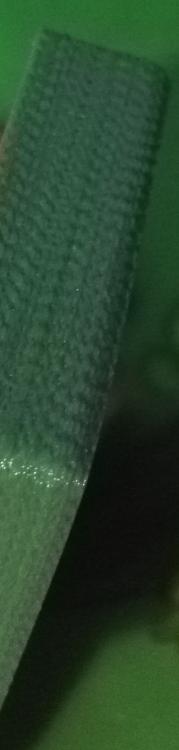

ma... questo era un semplice problema di calibrazione, perchè tutte queste storie?? Se l'ugello è troppo vicino al piatto, non riesce a uscire tutto il filamento che entra, e chiaramente il motore di inserimento sgrana, e il difetto si mantiene per tutta la stampa. Bastava o abbassare un po' il piatto.
