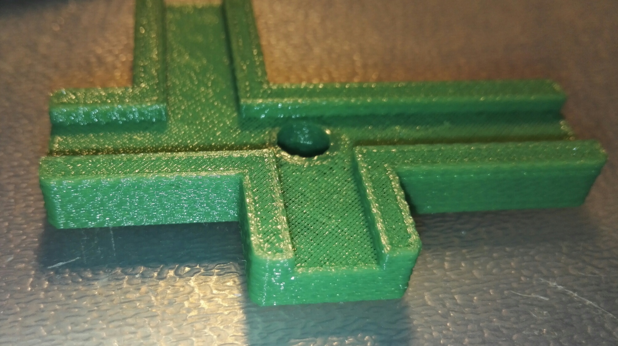

5 minuti fa, samudj92 dice:
dunque dovrei guardare le impostazioni si repetier esatto? questa in allegato per esempio è una delle mie ultime stampe non saranno perfette ma non mi posso di certo lamentare
Azz stampa meglio della mia
