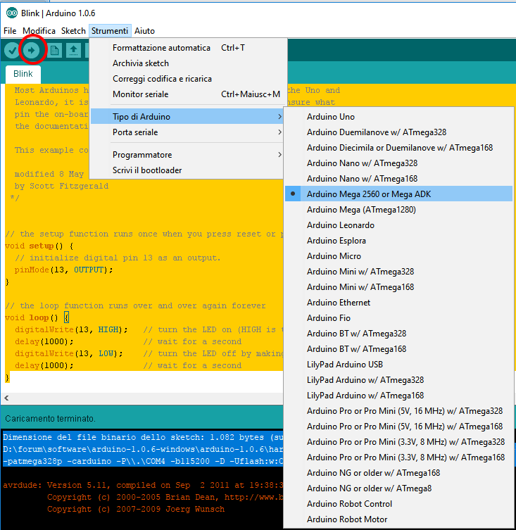

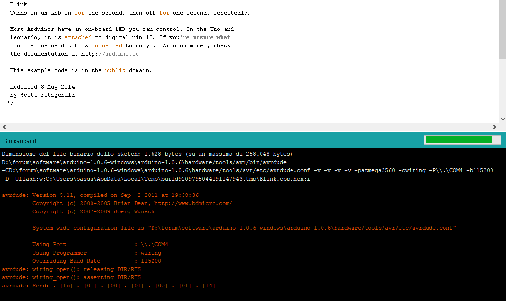

Dipende dal tipo di hex, la procedura che devi seguire è la seguente
Lanci Arduino
in File , impostazioni abilita mostra un output dettagliato durante 'carica'
in file esempi basic scegli blink
ti assicuri che come processore sia selezionato atmega2560
e lo compili verso la stampante
nella finestra di dialogo nelle primissime linee (scorri verso l'alto se serve) c'è una frase tipo questa (deve contenere avrdude che è il programma che ti serve)
C:\Arduino102\hardware/tools/avr/bin/avrdude -CC:\Arduino102\hardware/tools/avr/etc/avrdude.conf -v -v -v -v -patmega328p -carduino -P\\.\COM3 -b115200 -D -Uflash:w:C:\Users\Usr1\AppData\Local\Temp\build1538115773179135859.tmp\Blink.cpp.hex:i
la ricopi in blocco notes e sostituisci la parte finale blink.cpp.hex con il nome del tuo file e selezioni e copi nuovamente l'intera frase
a questo punto in windows, esegui scrivi cmd
e ti si apre una finestra nera
li puoi incollare il comando sopra indicato tramite il tasto sinistro
parte opzionale (ti rechi nella più vicina chiesa ed accendi un cero)
e dai invio
aspetti uno o due minuti (se guardi la scheda avrà uno o due led che lampeggiano velocissimi)
quando cmd restituisce il prompt le scarpe dovrebbero andare bene
 Questo giro viene fatto perchè la sinstassi completa di avrdude è complessa e questo è il modo i il più veloce per reperirla corretta.
Buon divertimento :glasses:

Ho riprodotto nel mio pc quello che devi fare
OpzioneeArduino.png.bbf7bf473d3ba858b53efc8176c28816.pngArduinomega2560.thumb.png.cef967528b9126a51a12fb49abe5ecfb.png
per compilare usa il tasto cerchiato di rosso ed ottieni
Quello che ti interessa sono la 2,3,4 riga bianca che vedi sopra che è un unica riga che va a capo, nel tuo computer le opzioni chiaramente saranno diverse ma la struttura la stessa

Dopo vari tentativi ci sono riuscito, molte volte mi diceva che la porta com21 era già utilizzata, poi è andata bene.ma dal promt dos non è andato tutto bene :(
