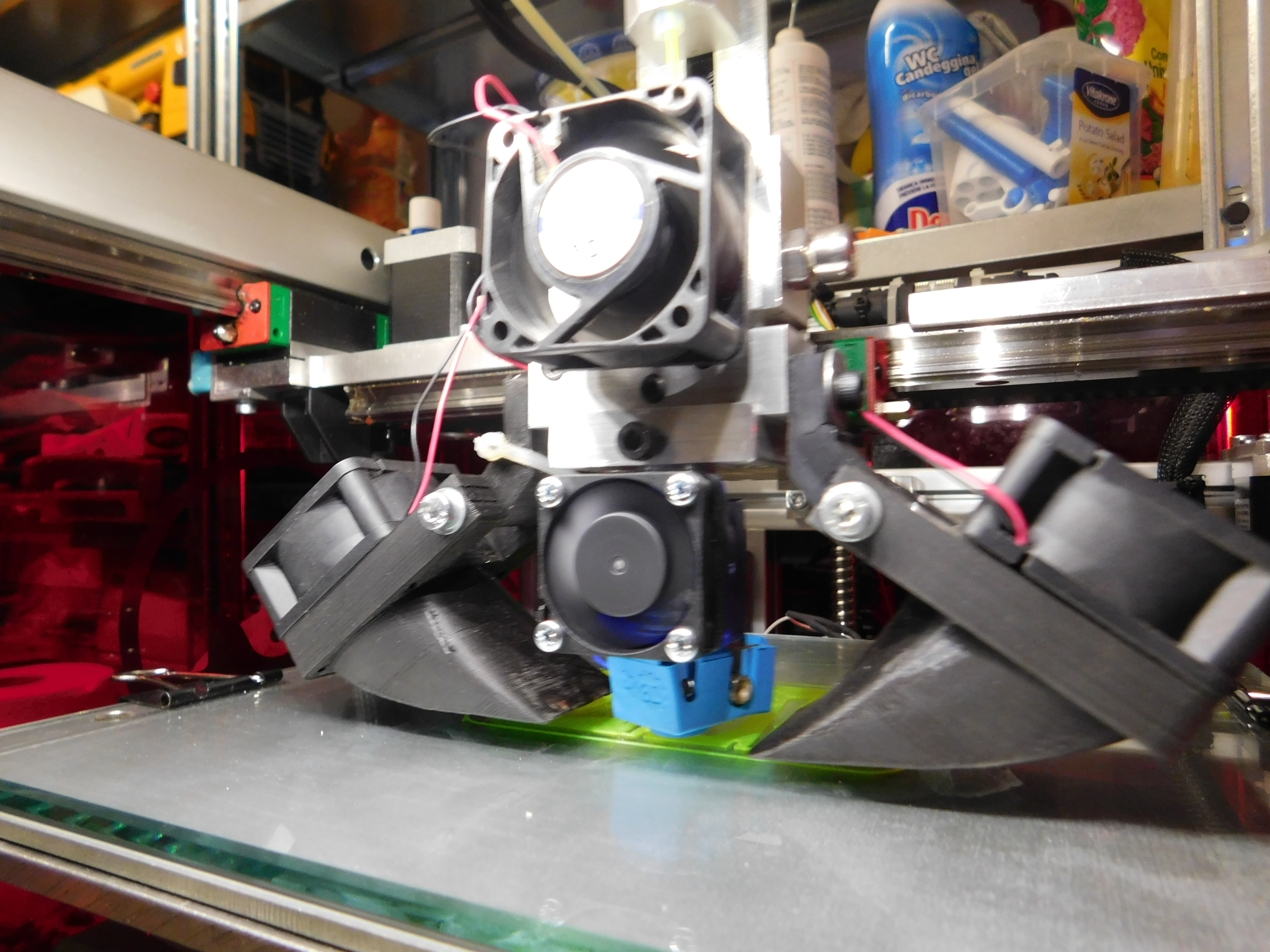

alla fine sono riuscito a portre a termine il lavoro sulla maty:
estrusore e 3dv6,piatto riscaldante mk3 e modifica piatto(l'ho modificato in maniera da avere solo 3 punti di regolazione,per semplificarmi la vita con i molteplici cambi di piatto)
p.s. ho dovuto modificare il firmware inserendo il valore 5 come termistore al posto del originale 10
io invece ho dovuto ricalibrare a mano che il termistore sbagliava di brutto..

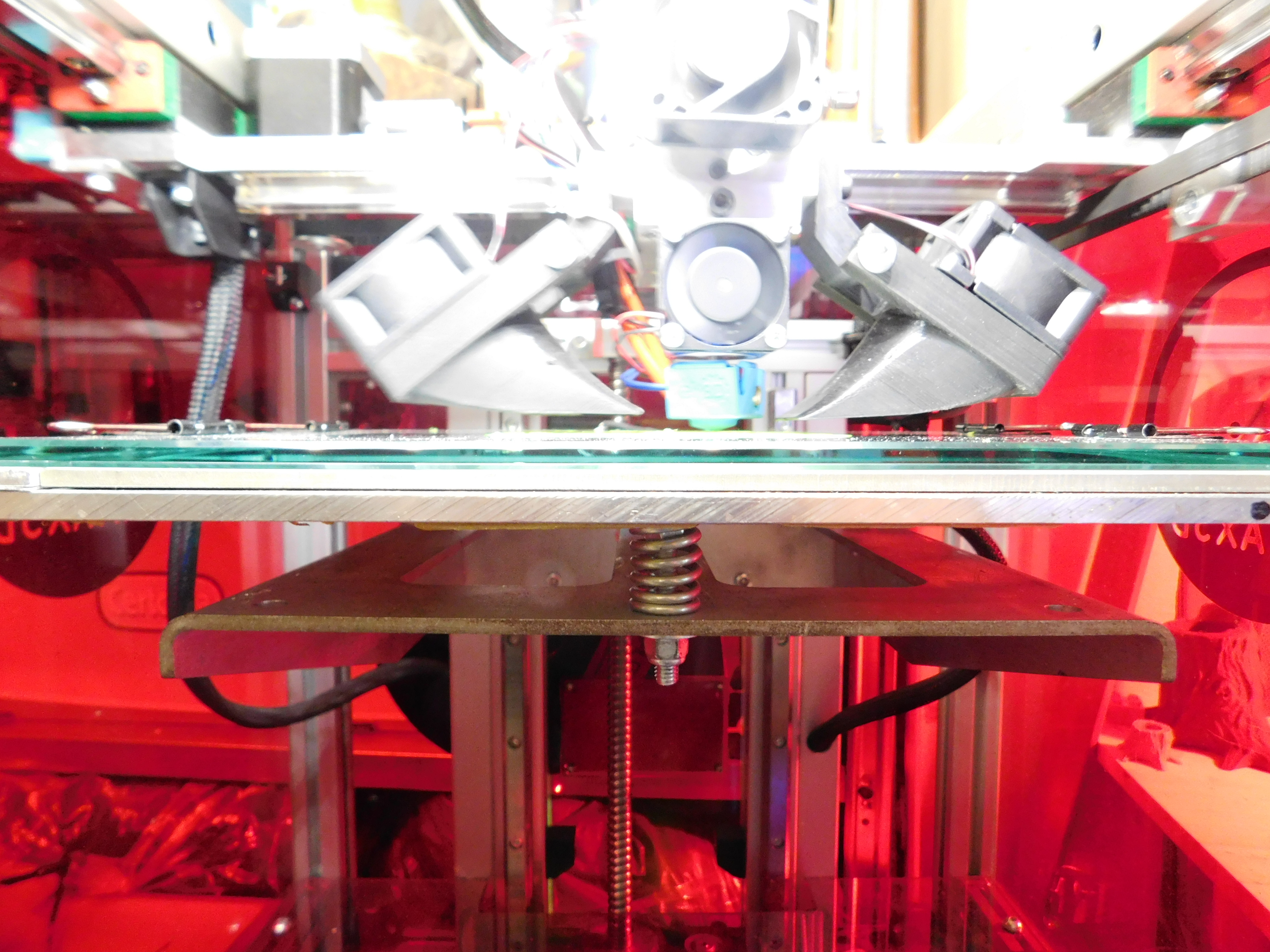

ma hai messo il piatto sopra loro pezzo d'alluminio?
io vorrei chiedervi una cosa, quando avete preso la macchina? come mai ho le guide lineari diversi dalle vostre? io ho THK, penso cinesata, scorrono malissimo e si bloccano qualche volta, e voi invece il tipo Hiwin non so se siano originale o cinesi, mi domandavo mi hanno fregato per caso??
io ho la macchina del'anno scorso 10 novembre.. adesso mi tocca a cambiarle e mettere qualcosa migliore.
Io l ho acquistata a luglio 2015. Appena ultimata la modifica del sotto piatto. Alluminio anticorodal da 3mm, isolante da altri 3 mm, resistenza, e per completare piano stampa flatforce. Ora i 110°c non sono più un problema
ho fatto la stessa cosa,..come isolante ho usato un foglio di teflon,te?
Per i pattini lineari non saprei dirti magari hanno provato con un altro produttore.....hai provato a vedere come sono messi a grasso?
Avevo del rivestimento in magazzino e ho utilizzato quello, testato per sicurezza a 100 gradi e sembra lavorare piuttosto bene. A far bene bisognerebbe utilizzare una lastra isolante con uno scavo per contenere la resistenza che rompe non poco
