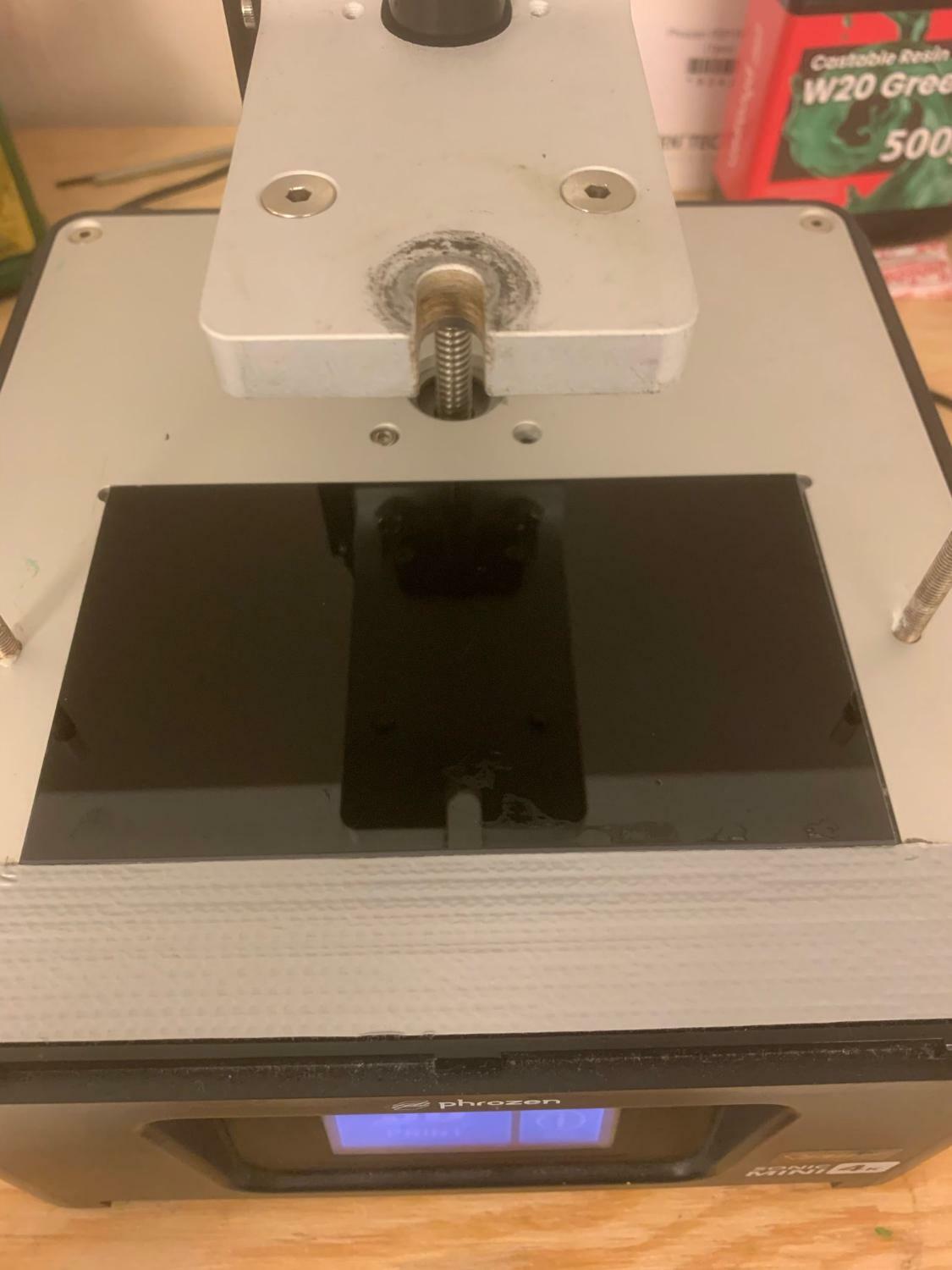

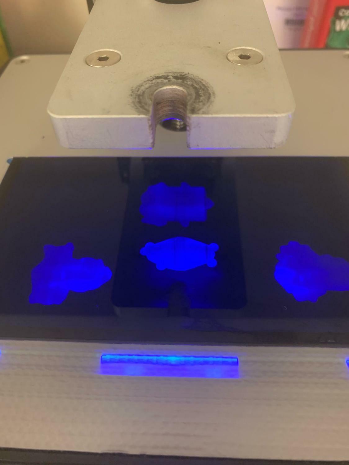

@FoNzYla butto li..... io pulisco il piano cottura ad induzione (che alla fine e' "vetro") con una soluzione di acqua e bicarbonato di sodio. In pratica, la polvere di bicarbonato con proprio pochissima acqua diventa una pasta assimilabile alla pasta abrasiva (ci pulisco anche il forno 🙂 ). Potrebbe essere una valida alternativa (forse anche meno rischiosa) alla pasta abrasiva per carrozzieri?
27 minuti fa, FoNzY ha scritto:
la pasta abrasiva non rimuove i graffi, essendo vetro puoi sperare che migliori la situazione almeno un minimo
quindi se poi non si risolve conviene cambiare tutto
perfetto, quindi potrei fare anche cosi?
come detto, io uso questo metodo per la pulizia di forno e vetroceramica con buoni risultati. Visto che hai due schermi e uno dei due e' piu' conciato dell'altro, io proverei su quello piu' sacrificabile e cmq in un angolo che nn si sa mai.....
ok perfetto grazie mille

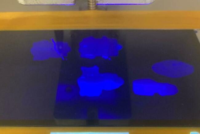

come vi sembra?
3 minuti fa, FoNzY ha scritto:
non perfetto ma meglio di prima, prova a stampare dopo aver fatto le dovute calibrazioni
sono riuscito anche a togliere quelle macchiette che si vedono in foto, dopo aver fatto tutto ci provo, grazie mille
