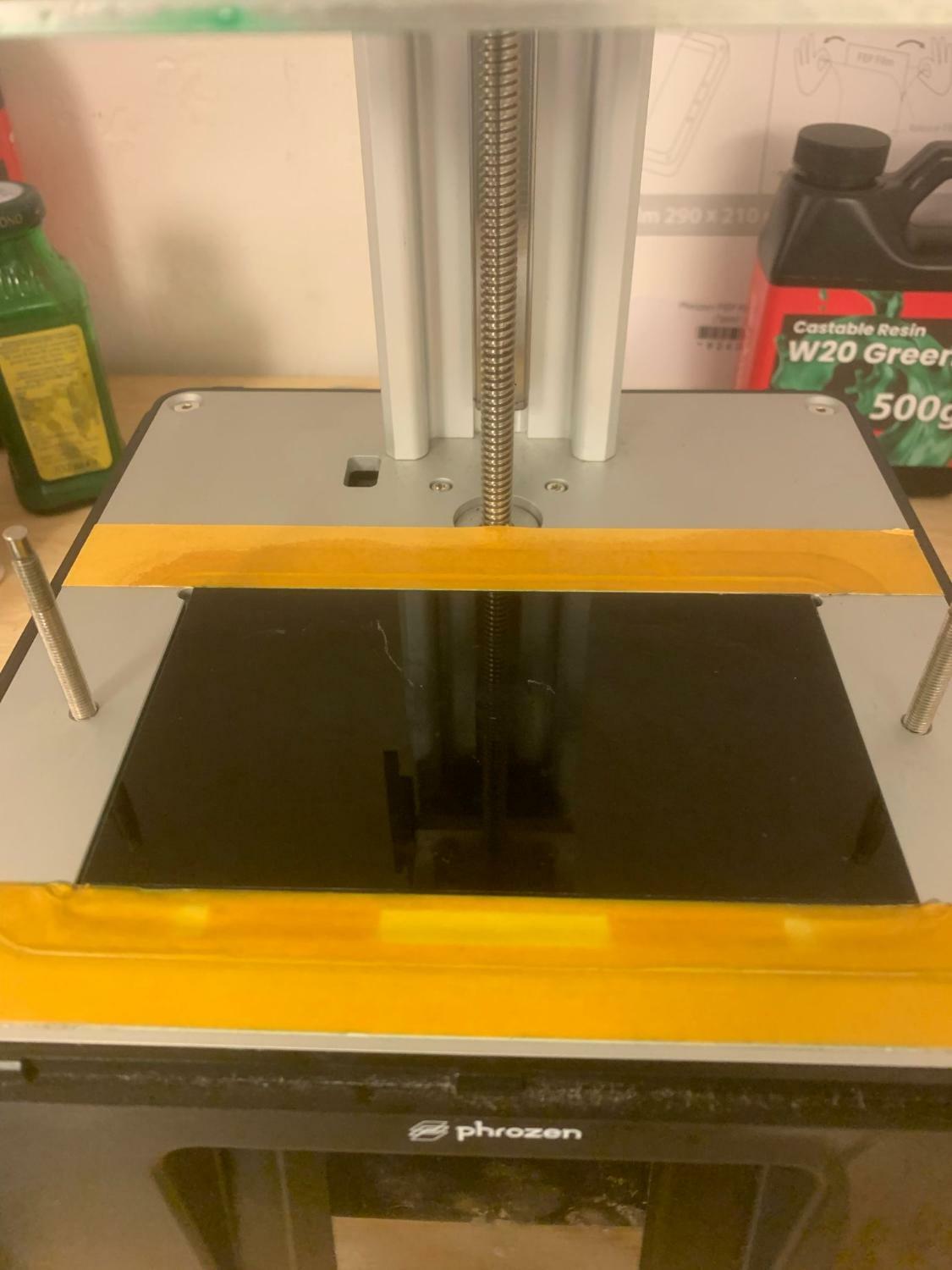

Salve, in questi giorni ho avuto problemi di stampa, alcuni pezzi crollavano su se stessi, altri non venivano direttamente stampati in modo corretto, o addirittura si stampavano supporti uniti tra di loro senza che reggessero il mio pezzo. Ho cambiato il fep come suggerito da alcuni di voi, ma il problema persiste, il problema a questo punto potrebbe essere LCD? Vi allego la foto.image.thumb.jpeg.9ff11e90d14688eaedbbd4b6035b5c62.jpeg

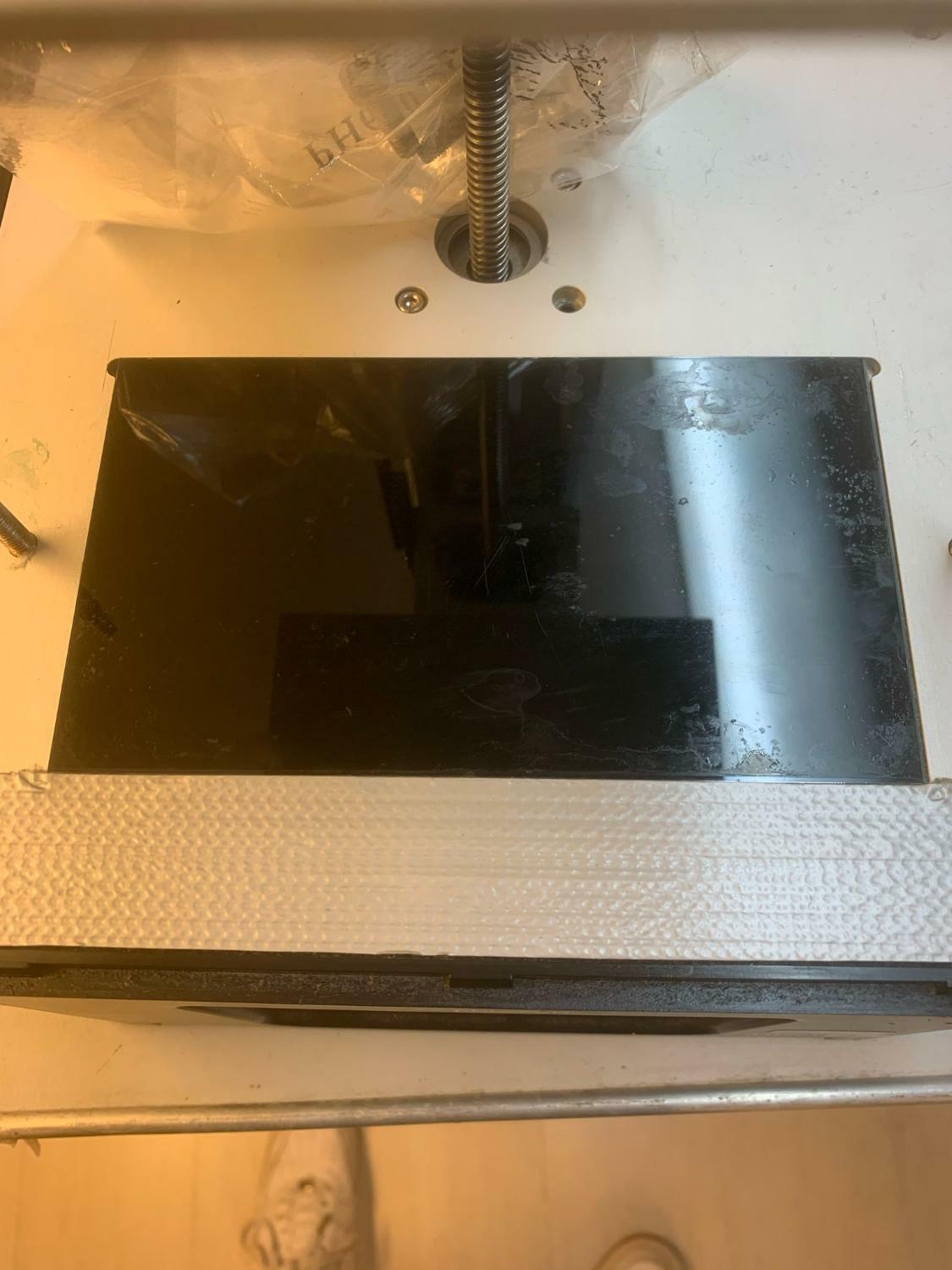

Vi allego inoltre un altro lcd che ho per vedere se può sostituire lcd sopra allegato.
lancia una stampa senza mettere la vaschetta, in modo che tu possa guardare direttamente allo schermo, se le immagini appaiano alterate hai il tuo colpevole.
se è la stessa stampante probabilmente si, il secondo mi sembra parecchio messo male in fatto di pulizia ed il primo è anche peggio
questi lcd dovrebbero non aver alcun tipo di graffio o di sporcizia
Vi allego la foto.
anche quel nastro giallo alto 1mm non è che sia il massimo, ogni spessore tra lcd e vaschetta deforma il concetto ideale del sistema, magari sostituiscilo con scotch meno "Industriale"
ma sei un odontotecnico per caso? un artigiano? scommetto di si 😅

Ti ringrazio per la risposta intanto, produco anelli, gioielli, è un mondo del tutto nuovo per me, come quello delle stampanti 3D, prima di me c’era un ragazzo che ha lasciato la stampante in queste condizioni, essendo comunque nuovo non capisco molto di queste cose, sto cercando di recuperare la situazione, cambiando il fep come detto, però purtroppo la pulizia e lo scotch sono cose che ho già trovato e che quindi posso solo cambiare. Proverò pomeriggio a mandare una stampa senza vaschetta, per lo scotch invece si può togliere del tutto? O sarebbe meglio lasciare una striscia?
i laboratori hanno sempre le stampanti sporche (me compreso) mentre gli hobbysti sempre limpide ed immacolate, ero sicuro che non fossi un semplice hobbysta.
lo schotch ha il compito di non far colare la resina all'interno della stampante in caso di perdita accidentale ed in alcune stampanti ha anche la funzione di tenere piu' fermo lo schermo, sicuro che questo nastro non è di serie quindi fossi in te lo cambierei con della roba meno industriale
vedi qui come è messo bene il nastro. non fasciarti troppo la testa su questo al momento comunque, la soluzione attuale è pessima e va rivista pero' non vederla come una priorita'.
pulisci bene lo schermo e prova

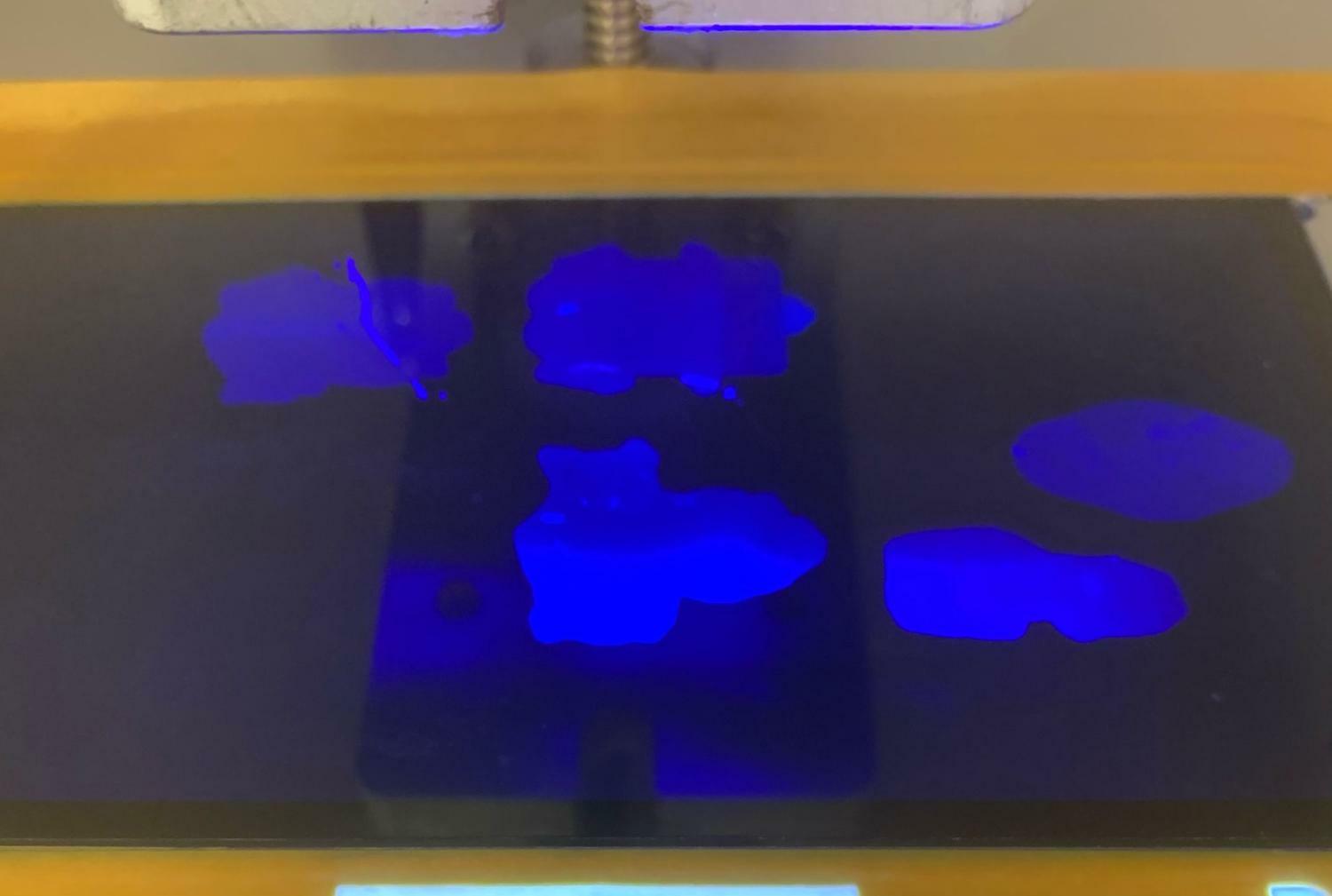

ok perfetto, grazie mille, c'è un modo per pulire lo schermo lcd e farlo tornare pulito?
questo invece la prova senza vaschetta, secondo te com'è?
43 minuti fa, Davide vita ha scritto:
secondo te com'è?
lo schermo funziona ma è molto sporco\graffiato

sicuro che non abbia una pellicola da poter cambiare? un graffio è gigante, strano che il vetro si graffi cosi' tanto...
devi pulirlo bene ma rimanendo molto delicato, puoi usare anche solventi
