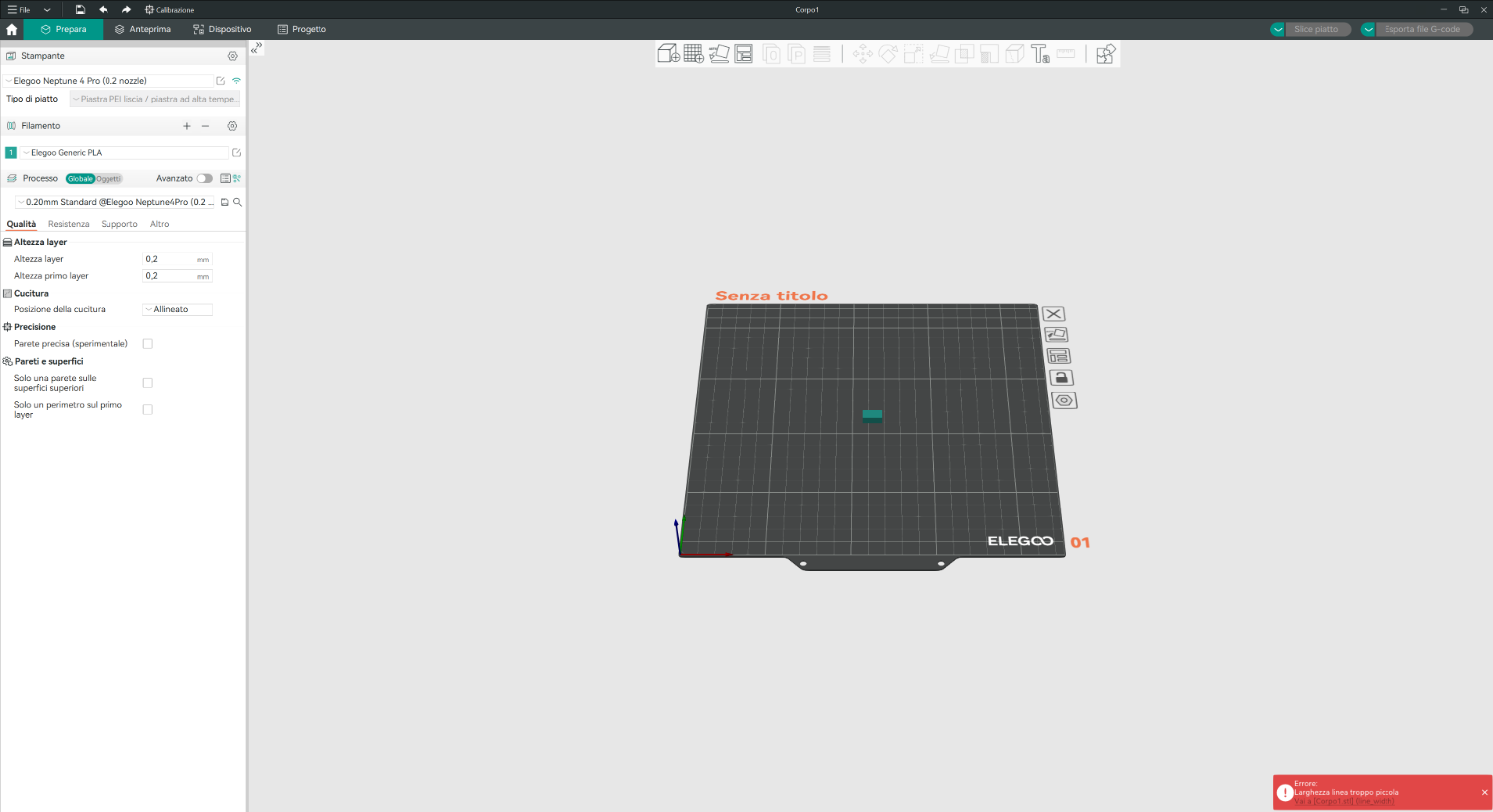

Ciao a tutti sto provando a fare un progetto e semplicemente dovrei stampare un rettangolo 12,2 x 6,8 altezza 7 mm. Fusion mi riporta le misure corrette anche quando lo importo in Elegoo cura e creo il file per la stampante. Perchè quando stampo le misure sono di 2 mm in meno?? 10,2 x 4,8 x 5. Non riesco a capire dove sbaglio o su quale impostazione devo agire. A voi viene in mente qualcosa?  ho provato anche a fare stessa forma 78.1 x  37 x 7 e in questo caso i mm persi sono 3.

Lo STL va' bene, il gcode sembra a posto.
La stampa viene bene? O tipo mancano dei perimetri.
Puoi provare a stampare un rettangolo di 20x2cm, anche solo i bordi, alto 1 layer e vedere con piu' esattezza di quanto e' l'errore e se e' su tutti gli assi. Potrebbe essere i passi dei motori o lo skew correction completamente sbagliati nel firmware.
2 ore fa, Killrob ha scritto:
ma stai usando un nozzle da 0.2 o da 0.4?
come posso verificare? +è quello standard con cui è stata venduta la stampante, da eleggo cura è preimpostato nelle opzioni lo 0,20mm su orca slicer non lo trovo nel menu delle opzioni va 0.08 a 0.28mm

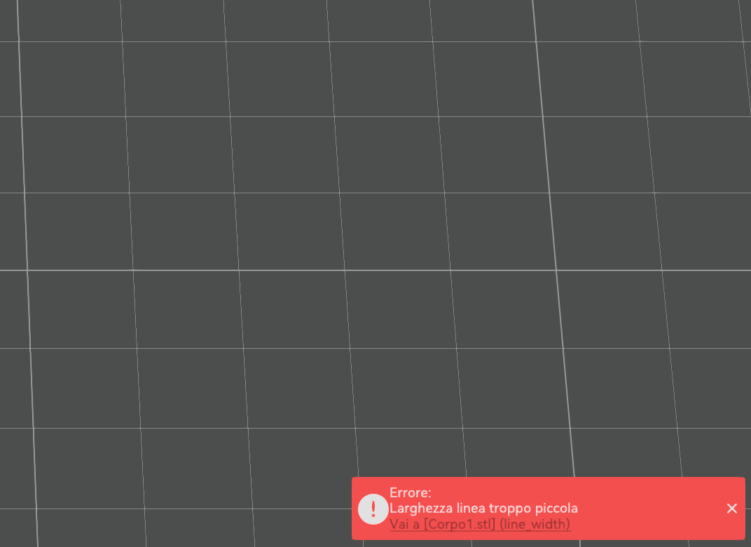

Ciaone... e chi lo legge quell'errore? scrivilo o almeno fai lo screen capture solo di quello
larghezza linea troppo piccola

No guarda che il nozzle di default e' da 0.4mm, c'e' caso che in pratica tu non stia stampando i perimetri se lo hai impostato nello slicer a 0.2mm.
esattamente quello che pensavo io, nella prima immagine che hai postato io leggo "Elegoo Neptune 4 Pro (0.2 nozzle)", quindi hai impostato un profilo con un nozzle da 0.2.
