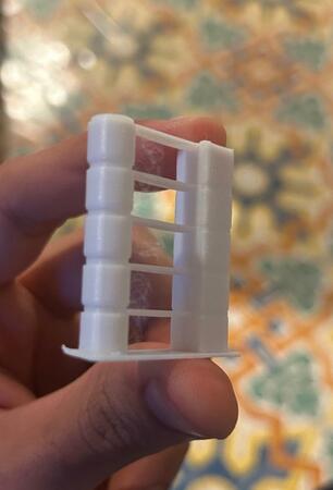

Buonasera, ho una flsun sr con testa modificata: due ventole da 50mm blower ed estrusore bond tech direct drive. Uso una retrazione di 1mm e velocità di 40mm/s. Da un po’ sulle stampe trovo questo stringing estremamente sottile, allego foto.
Ho già sperimentato molte impostazioni di distanza e velocità di retrazione, da cosa può essere causato?
Potrebbe essere il nozzle un po' cesso, oppure un po troppo / troppo poco z-hop. Anche un filamento non ottimo o non proprio asciutto.
Io proverei a ridurre la retrazione anche della meta' e aumentare la velocita' a ~60mm/s.
Poi anche i travel speed e l'accelerazione contano per la lana: se vai a palla e' tutto piu' facile 😛
