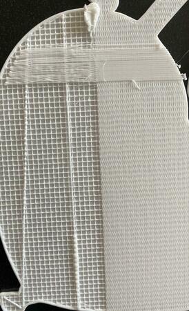

Buonasera, è la prima volta che scrivo in un Forum e spero di aver scritto nella sezione giusta.
Premetto che ho poca/nessuna esperienza di stampa 3D, ho acquistato una Flashforge Creator 3 Pro e utilizzo un PLA di sharebot.

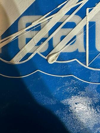

Mi capita spesso che dopo una stampa senza problemi, ne mando un'altra e dopo poco (20 min) esca un eccessiva dose di filamento che forma delle strisciate (allego foto).
Mi sapreste dire come poter risolvere questo problema?
Grazie mille
Potresti avere dei leackage di filamento, del filamento che trafila dall'hotend e si accumula fino al punto in cui prima o poi finisce sulla stampa.
Nel caso bisogna controllare l'hot end dopo la prima stampa e vedere se ci sono detti accumuli, oppure smontarlo e fare l'ordinaria manutenzione perche' magari e' il solito problema di bowden che non tocca il nozzle, o la gola svitata che non va a pacco in alto o in basso.

buongiorno a tutti,
ho fatto le regolazioni e la macchina è ok, fatto manutenzione e qualche cold pull, ma il problema purtroppo è rimasto.
Spesso quando la testa passa da una parte all'altra dell'oggetto mi fa queste colate e capita che prosegue andando a caso senza più estudere nulla perchè espelle il filamento da sopra.
Mi domando se potrebbe essere anche un'interruzione di dati dovuta alla connessione (macchina in wifi)?
Inoltre sulla schermata alcune volte mi capita che tutti i parametri di temperatura (estrusore/piano) vadino a 0° o solo per pochi secondi o per periodi più prolungati. Potrebbe essere anche questo un problema dato dalla linea?IMG_6320.thumb.jpg.a08fdd7fcf00890a9585e04cda77f27f.jpg
