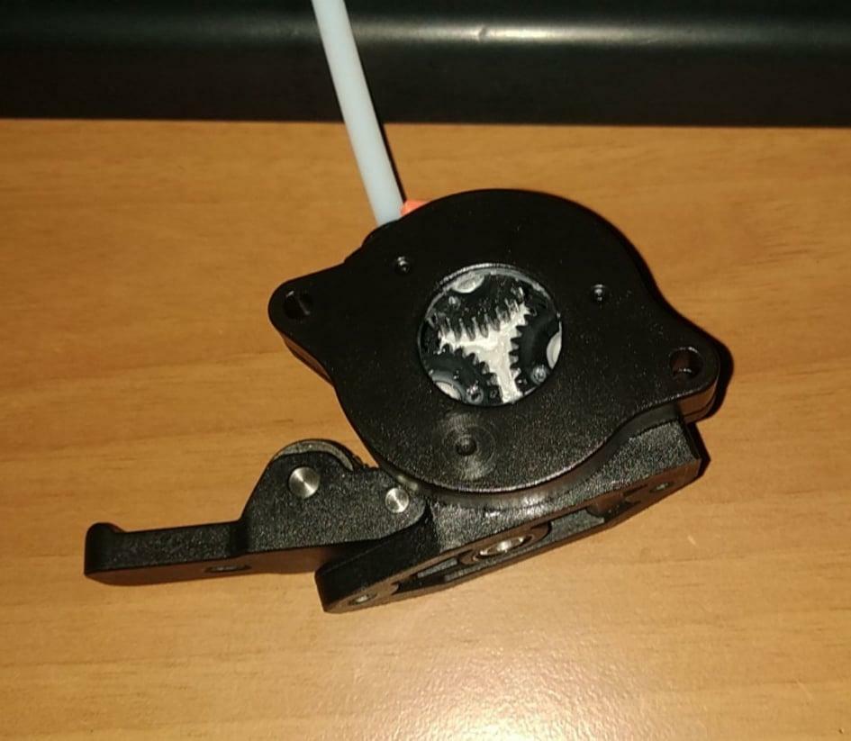

1 ora fa, Fufluns ha scritto:
per le guide non sono hi win se è quello che chiedi
non essendo "ufficiali" forse avevano difetti di produzione ma se dici che con il titian (🤢) non lo facevano allora ok
per evitare il carico su un lato ho ridotto al minimo lo sbalzo
si, intendevo proprio questo
controlllo se è attivato da Fw ma non mi sembra
non c'è su marliin, solo su rff o klipper
si lo so, ma in effetti onestamente è una prova  che non ho fatto, mi sono limitato a misurare l extrusion width, vedendo che grosso modo tarati gli estep , la tolleranza e sui centesimi, me la metto in lista tra le prove da fare nel fine settimana ,almeno ne escludo un'altra
F
tuttora ci stampo con l altra
e questo spiega perchè non l ho visto ahah, ancora non ho avuto modo di gurdarmelo klipper, ad ogni modo farò qualche altra prova nel we, per ora vi ringrazio
credo di essere una calamita per la roba difettata................................si inceppa l epiciclo, provo a pulirlo nel fine settimana, sperando ci sia qualcosa dentro, una bava dello stampaggio o qualche altra cosa

c'era un leggero disallineamento  con il beccuccio filettato interno e la ruota godronata , ma anche quello non è sembrato essere il problema, sostituito le parti meccaniche (guide hi win) ,fatto vari test con M201 M204 M205, provato Fw 2.0....2.0.9  e ultima versione 2.1....provato a aumentare un pò gli mA nel Fw da 523 e niente ,ricontrollato tutta la bulloneria , visto mai un dado allentato,  e provato con 2 slicer differenti,niente sembra che il problema non si sia intaccato,continua a darmi ste strane righine....a sto punto provo a cambiare estrusore...ridisegnare la piastra della testa non ho molta voglia ma tant'è...sto al momento  facendo un banale temp tower visto mai ..misterooo
