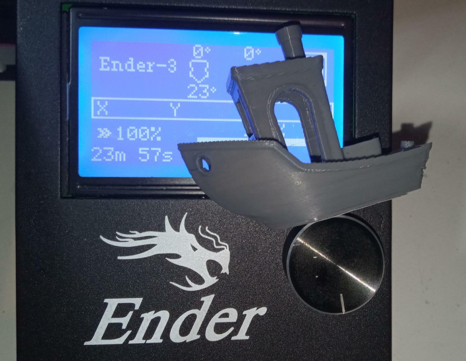

Oggi ho compilato una versione di Marlin 2.1.2.1  su una vecchia Ender 3 che monta ancora il piatto in vetro (e' bello pesante) e il bowden con il vecchio estrusore dual gear in metallo, quello rosso, di upgrades ha giusto il bowden Capricorn e un single blower 5015.
La prima benchy che ha fatto con parametri ad occhio in 25 minuti:
Non e' bellissima ma non e' manco "sbagliata", si vede che ha linear advance che lavora male.

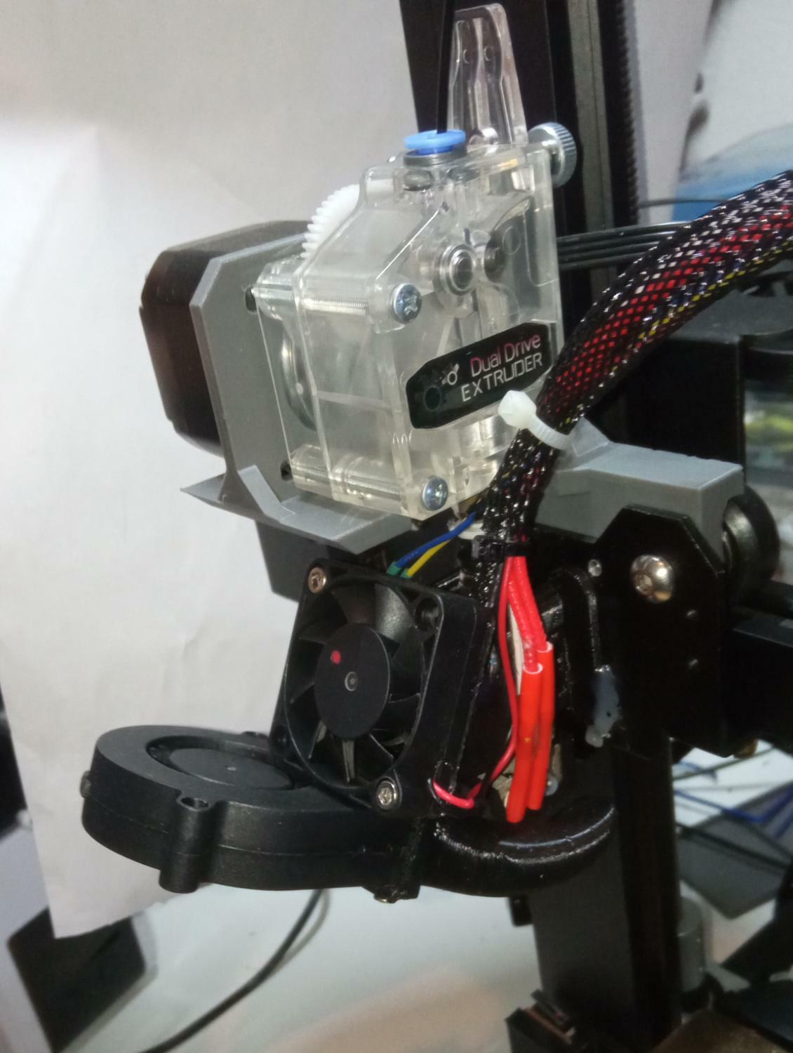

Quindi  bisogna dotarsi almeno di un estrusore un po' decente tipo un clone BMG economico con dei gears un po' robusti, un fan duct robusto con un paio di 4010 o 5015 perche' tanto il punto debole nelle accelerazioni e' il piatto quindi con le ventole sul gantry si puo' eccedere (...).
L'ideale sarebbe montare l'estrusore in direct drive, possibilmente con un motore un po' piu' leggero di quello enorme che ha l'Ender, pero' poi ci vuole il dual Z axis per tenere il peso...

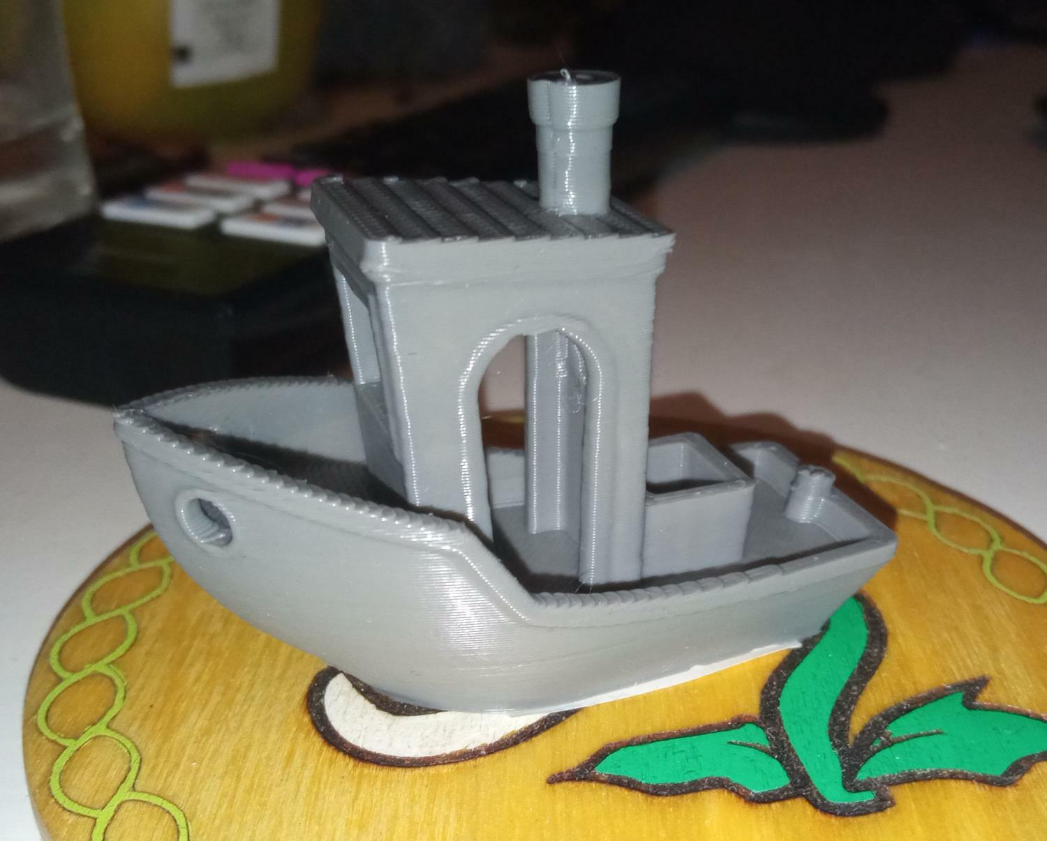

...morale: con l'estrusore che perde colpi e il piattone in vetro la vecchia Ender ha tirato fuori un benchy in 21 minuti, velocita' massima 160mm/s con accelerazioni di 3.2K , il piatto in vetro non me la sono sentita di farlo andare di piu' ma con quello piu' leggero in PEI si dovrebbe poter raddoppiare.
Si vede (volete vedere? video ) che l'estrusore e' cotto e sotto estrude, una sola ventola (con il mini Satsana almeno) non basta e dietro e' smolla, pero' diavolo e' riuscita a finire una benchy in 21 minuti ed e' hardware di 4 anni fa... Diciamo che si puo' contare di tirare un setup per stampare decentemente una benchy in 30minuti senza strafare.

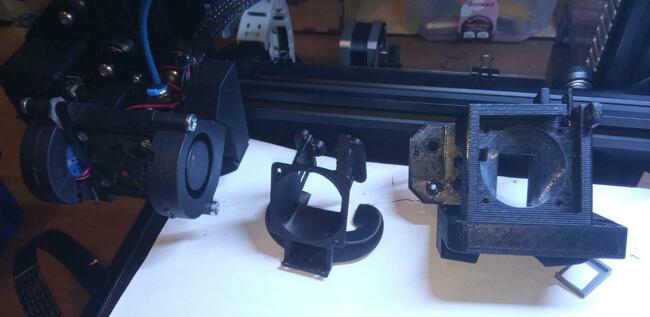

Aggiorno per la questione ventole:
- https://www.thingiverse.com/thing:4647053 Satsana single remix, single 5015, compatto e carino
- https://www.printables.com/model/197957-mini-me-v4-lightweight-ender3-hotend-duct-stock-pa Mini-me, single 5015, il piu' leggero ed efficace. Regolare l'altezza delle ventole per nozzle piu' lunghi sara' molto dura.
- https://www.thingiverse.com/thing:5750189 Satsana dual, realizzato bene, i convogliatori delle ventole sono di altezze diverse per adattarsi ai nozzle.
Per quello che ho provato tra i singoli 5015 il Mini-me e' il migliore, qua montato:
La palla principale e' che non si vede un cavolo di come stampa dato l'ingombro orizzontale, la distribuzione dei pesi non e' ideale, c'e' pochissimo margine per regolare l'altezza (c'e' un remix con le asole un po' piu' lunghe su Thang). E' molto molto esile, io ne ho fatto una versione un po' rinforzata: https://store.piffa.net/3dprint/neptune/MiniMe_bigger.3mf
Per i dual 5015 il Satsana e' stato realizzato con molta cura, esteticamente e' molto bello, i convogliatori che si scambiano senza attrezzi per montare un volcano o altro nozzle sono una figata 🙂 . Per curiosita': io ne ho montato uno con le 5015 a bassi RPM per provare a fare una stampante silenziosa: fa overhangs fino a 70-75" a 100mm/s ma non e' riuscito a stampare bene una benchy in 24m senza un'altra ventola sulla stampa. Secondo me tanto vale montare le 5015 normali e farle andare al 30% quando si vuole meno rumore.

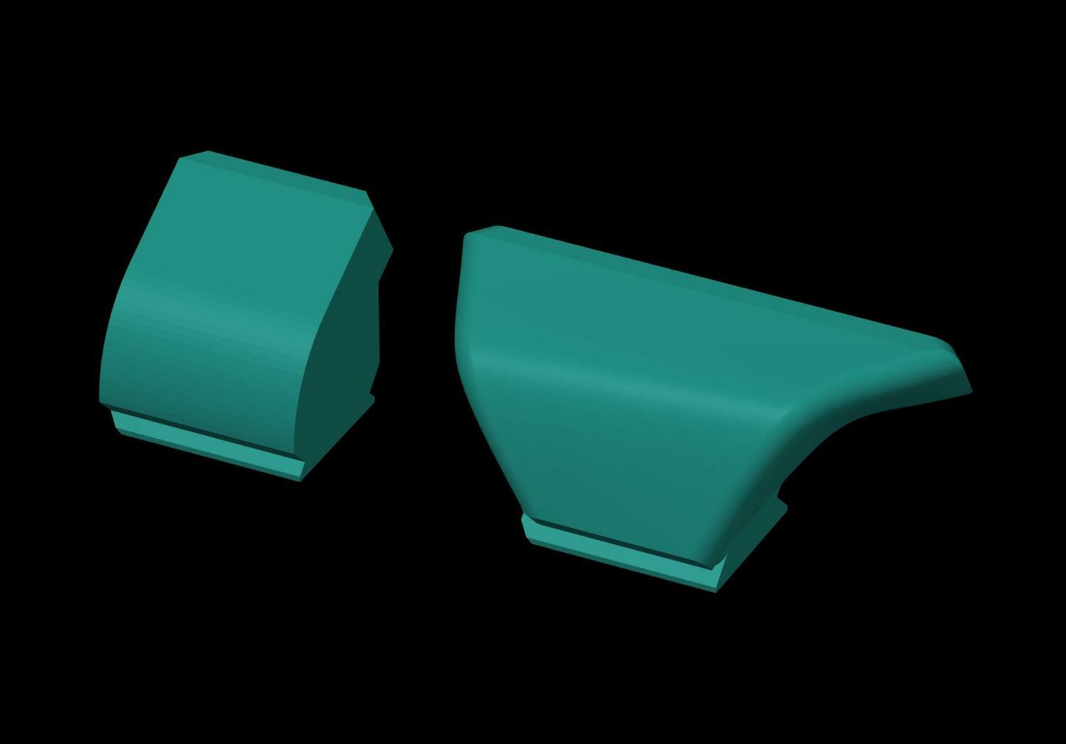

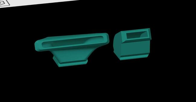

Ho capito un'altra cosa: per far sparare piu' aria dalle ventole e raffreddare anche la stampa oltre che l'estrusione (perche' se la stampa resta molto calda nel layer piu' alto in pratica serve piu' aria anche per raffreddare l'estrusione) serve un bocca larga, in modo da spargere piu' aria sia sulla stampa che a 360" attorno all'ugello. La bocca piccola che concentra il flusso d'aria su un solo punto andava bene sulle ventoline tipo 4010, con le ventole piu' grandi c'e' troppa aria che se contrapposta e' controproducente.
Quindi nuovo design per i fan duct:
