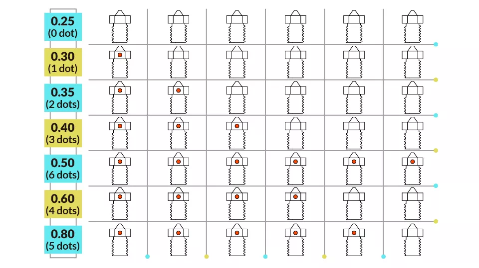

Ciao, mi si e' chiusa la vena sul fanduct Voron Afterburner e cosi' mi sono messo a modificare il progetto originale per poterlo adattare al plate della Ender 5 Plus, alloggiare l'estrusore stock e montare l'orbiter v2 (gia' acqusitato). Le modifiche sono praticamente concluse e mi mancherebbe solo la stampa. Nel frattempo ho notato che tutti questi progetti sono disegnati attorno all'hotend E3D V6 e quindi mi sono domandato se valesse o meno la pena dotarmi anche di questo pezzo. Ora, oltre il costo importante di questo componente e relativi nozzle, ho notato che cercando "hotend V6" se ne trovano in giro di tutte le marche, forme e colori, ma tutte hanno in comune l'attacco cilindrico. Quindi mi domando, quando ci si riferisce ad un hotend V6 si intende un hotend che ha questo attacco?
I relavi nozzle dovrebbero essere i seguenti (almeno dal sito Tringlelab)

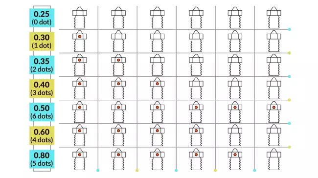

Che riportano la seguente tabella
Mi sembra quindi di intuire che il numro di "dots" rappresenti il diametro del nozzle, corretto? Questa regola vale per ogni produttore di nozzle oppure e' uno "standard" di trianglelab?
Sfatati tutti questi dubbi, che vantaggi potrei aspettarmi da un hotend V6 paragonandolo ad uno stock Creality con gola bimetal?
Grazie
