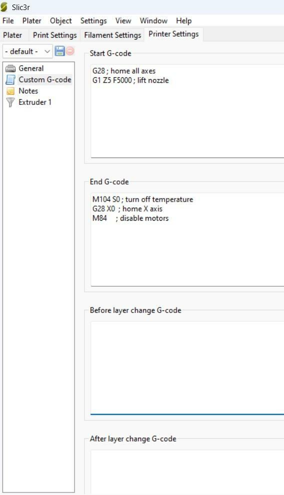

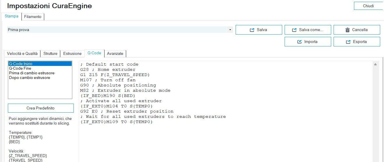

Averi bisogno di sapere come inserirli in slic3r e cura, ho visto dove ma non so la modalità (come vanno scritti di preciso e in che ordine).
Per evitare di fare casini metto i due screenshot dove mi pare si facciano le modifiche per avere conferma.

Allora i PID vanno nel firmware, sono una proprieta' della stampante. Quindi devi eseguire un comando gcode per impostarli e poi salvare le impostazioni. Non e' elegante metterlo nel gcode, se quello lo lanci su un'altra stampante e' un casino.
Il modo migliore IMHO e' farlo dalla console della stampante posto che sia stato abilitato nel firmware (e poi salvare)
 #define PID_AUTOTUNE_MENU     // Add PID auto-tuning to the "Advanced Settings" menu. (~250 bytes of flash)
oppure sempre se abilitato fargli fare l'autopid sia a E che al BED.

Non capisco cosa vuoi fare: tu devi lanciare il comando
M301 P12.52 I0.65 D60.02
dal terminale, poi lanci m500 per salvare.
Il PID lo hai fatto allora impostali via terminale, salva e  poi fai M503 per vedere se li ha presi, sempre da terminale.
