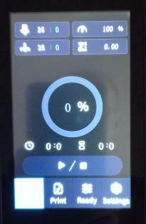

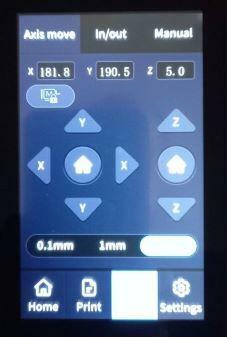

Salve, sono un neofita è oggi ho riscontrato questo problema sulla Ender 3 S1 Plus.

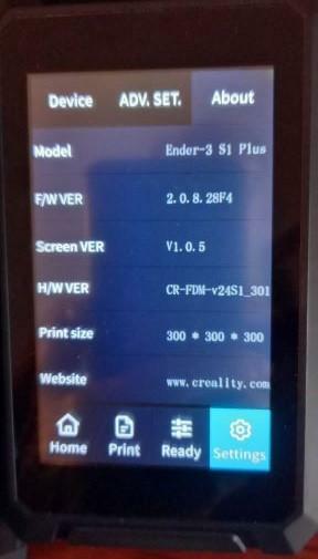

Ho sostituito il piatto e il sottopiatto magnetico e l'estruder avendo avuto cura di smontare il sensore di livellamento automatico dall'estruder originale e rimontarlo sul quello nuovo (Sprite Extruder Pro). Ho flashato il firmware della scheda madre, v.2451_301 e il firmware del Touch Screen con il software Ender-3S1Plus_HWv24S1_301_SWV2.0.8.28F4_F401_FDM_LASER
Al riavvio della stampante ho riscontrato i seguenti problemi:

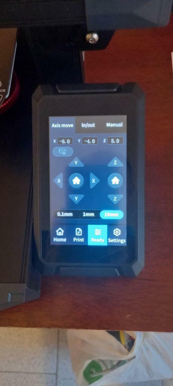

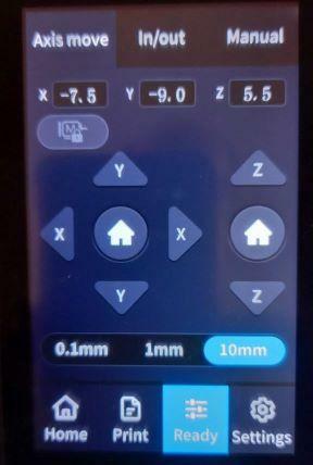

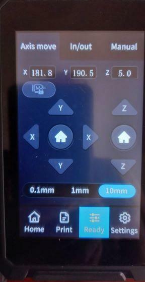

la schermata iniziale mi da come valori di default
X 181.8 Y 190.5 Z 5.0
Prima quando livellavo il piatto l'asse Z scendeva fino a -330 prima di toccare il piatto ora scende solo fino a -40
Con questi valori non riesco a livellare correttamente il piatto e quindi sono impossibilitato a stampare.
Ho provato la procedura suggerita da Killrob ad un altro utente, Fino73 con il mio stesso problema, con esito negativo.
La macchina non ha nessun problema meccanico ne ha mai preso colpi ed è attiva da oltre 1 anno.
Rimango in attesa di suggerimenti se possibile.
Grazie

(Non posso lanciare una stampa se non riesco a livellare il piatto)
cmq l'ho fatto lo stesso e il risultato è stato negativo nel senso che l'hot end era altro dal piatto
e il filamento non si attaccava.
ho livellato manualmente e controllata anche con la bolla
ho rifatto un stampa e avuto lo stesso esito negativo
non riesco a livellare come prima
l'asse Z scende al  max -90
prima mi scendeva fino a - 360
mi sa che la devo buttare

Alla peggio puoi alzare l'end stop di Z. Ora quel firmware ha dei valori poco flessibili pero' te hai cambiato un tot di hardware, ci sta' che devi riposzionare l'end stop.
