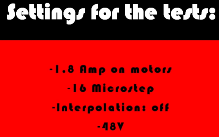

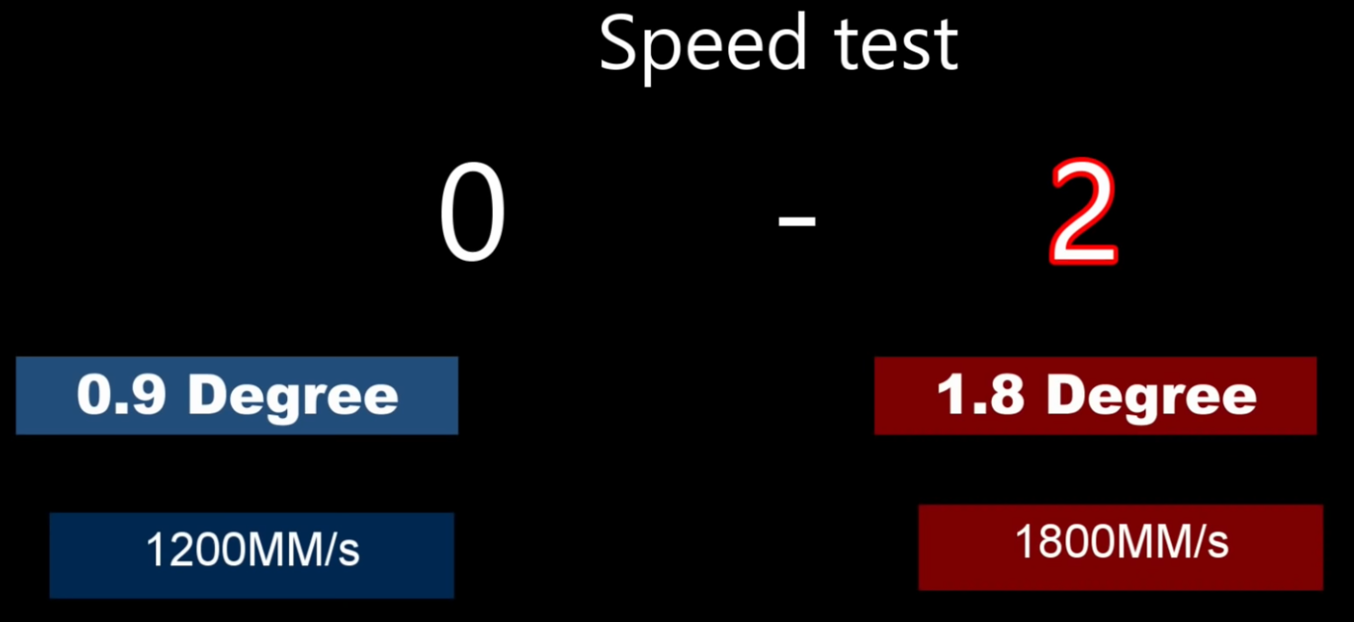

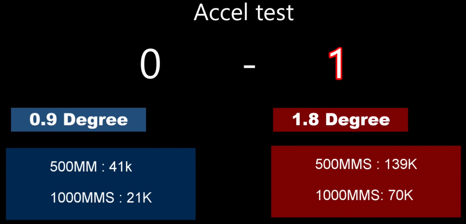

1.8° andando ad 1/16 perde più prestazioni in percentuale rispetto a un 0.9° a 1/8, perché i microstep sono minori nell'ultimo caso... però in teoria 1.8° senza microstep parte con prestazioni migliori di una 0.9° senza microstep... quindi forse non è detto che 0.9 a 1/16 è più "potente" di un 1.8 a 1/32, no?
Ho visto dei test dove come accelerazione massima un 1.8° sopportava più di tre volte quella di uno 0.9° e la qualità delle stampe pareva identica.
Il riassunto di quei test è questo:
image.thumb.png.8c648ac6620b92a65cc165ff0f93dbd0.png  image.thumb.png.cd400757897ea52cc40ca78d7e5448bd.png
giusto ma credo che nel test ragionino a parita' di assorbimento dei motori.
considerano un 1.8 da 2A ed un 0.9 da 2A (esempio) quindi magari il 1.8 ha un 30% in piu' di coppia nominale
nelle stampanti 3d se non stampi veramente veloce non hai problemi di coppia.
riassumo in: se non vuoi fare un progetto dove la velocita' estrema (ma veramente estrema) la fa da padrona il 0.9 a 1\16 è la migliore opzione
sarebbe bello fare un test accurato su a che punto "perdono uno step" e su a che punto "la differenza tra i due motori è sensibile"...quasi quasi provo 😅

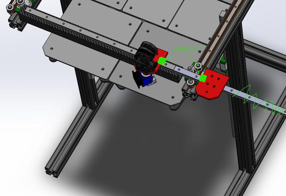

Giusto per la cronaca, ho deciso di abbandonare (almeno per ora) l'idea di permettere alla stampante di andare a prendersi una seconda testa (diventando una idex quindi).
La prima testa doveva andare avanti fino ad allinearsi con la seconda guida lineare, poi avvicinarsi, prenderre la seconda testa col magnete e tirarsela dietro andando a stampare con quella. Alla fine l'avrebbe riposta, rimettendola nella posizione iniziale ed allontanandosi lungo y.
Ero fiducioso di riuscire a fare il meccanismo sufficientemente preciso da permettere lo scambio ma sono incappato in un altro problema: per funzionare il secondo hot end deve passare davanti all'ultima puleggia, quindi bisogna spostare avanti tutto l'asse x rispetto al carrello, ma così non arriva più alla fine del letto dietro, quindi bisognerebbe far andare più indietro il percorso del carrello, ma  allora bisogna spostare anche le cinghi che non finiscono più a filo con l'estruso alto posteriore e quindi poi per chiudere la stampante è più complicato, ecc...
Praticamente va a quel paese tutto 😅
Ci sarebbe una soluzione: montare l'hot end al contrario, ma allora si avrebbero le teste di stampa contrapposte... Questa sarebbe la strada da percorrere però crea difficoltà nel creare una staffetta di lamiera che dalla seconda testa vada a coprire il nozzle della prima per evitare ozing quando la seconda è in uso (molto più facile con le teste affiancate che guardano nella stessa direzione).
Non volgio abbandonare la possibilità di avere una idex all'occorrenza ma penso sia molto più semplice lasciare la possibilità di montare un secondo carrello e montarci sopra l'hotend lasciando entrambi i carrelli a lavorare ed essere scambiati semplicemente scollegando i magneti come in questo video più o meno:
Si può tenere carrello e hot end già pronti e cablati a lato (magari si fa una piccola stazioncina per tenerli a lato) e quando serve in 4-5 minuti, girando po' di viti si ha la propria idex pronta.
(si potrebbero avere anche 3 teste in totale volendo)
L'importante per me è non dover tenere le scomodità delle idex anche quando non si stampa con doppio filamento.
Ultima cosa, per tornare all'idea di partenza basterebbe cambiare gli attacchi di x sui carrelli di y quindi se dovesse tornare utile potrei fare qualche prova in futuro (l'idea non è totalmente persa quindi).
Modificato da Cubo

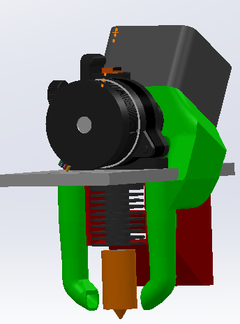

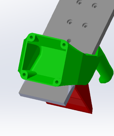

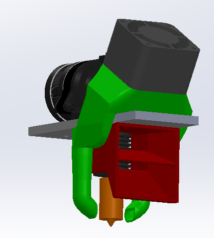

Dopo essere impazzito sulla configurazione dell'hotend per non rinunciare all'idea a cui avevo rinunciato (... 😆) penso di aver forse trovato la quadra.
Ecco come verrebbe l'hot end:
image.thumb.png.9bda124907c9c3731822020fd509d266.png image.thumb.png.9ada76c9e31a7c7d81a306be75602e58.png
image.thumb.png.07c73028c8048514df02a3612d433033.png image.png.47b423c46607eeccc63eb4265871803a.png
Ho dovuto scegliere quella disposizione un po' strana con la ventola (40x40x28) in alto perché non sapevo dove altro metterla.
Dietro ci stava molto stretta ma poi in ogni caso non riuscivo a far passare per sotto i condotti, infatti ora il nozzle sporge in profondità di solo 10mm sotto all'asse x perché ho trovato questo dissipatore corto della trianglelab che risparmia parecchio spazio.
Sul pezzo rosso ovviamente andrebbe la ventola dell'hotend (40x40x20) da scegliere... vorrei dire silenziosa ma avendo previsto una ventola da server sopra sarebbe un po' ipocrita 😅.
La cartuccia arancione è la CHC volcano di cui parlavo.
Nel disegno mancherebbero i "pezzetti" per collegare le 3 parti assieme (con viti ed inserti filettati).
Alla fine comunque, l'ingombro della testa dovrebbe essere di soli 50mm laterali, che è l'ingombro della parte bassa. La parte alta invece non ha interferenze con nulla.
Modificato da Cubo
se la configurazione finale è questa a me sembra che l'aria del materiale soffi sul CHT e non sul piatto, o abbassi le bocchette o le lasci li ma ne re indirizzi il flusso d'aria
