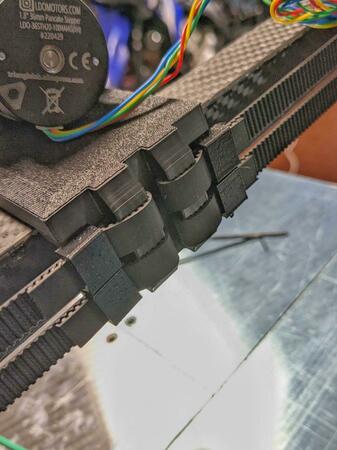

Cubo Inviato 26 Aprile Autore Condividi Inviato 26 Aprile Ho risolto il problema delle cinghie: Mi è rimasto però il problema col supporto dell' hotend: anche con i bulloni (come si vede nel messaggio precedente) e anche stringendo a morte le viti, continua a basculare avanti e indietro... È come se tra asa e alluminio ci fosse una qualche proprietà autolubrificante 🤔😓 Penso che dove non arriva la tecnica, l'ignoranza rimanga valida, quindi proverò a risolvere incastrandoci degli stuzzicadenti a mo' di cuneo tra la parte che tiene i bulloni e le alette di raffreddamento. 3 Cita Link al commento Condividi su altri siti Altre opzioni di condivisione...

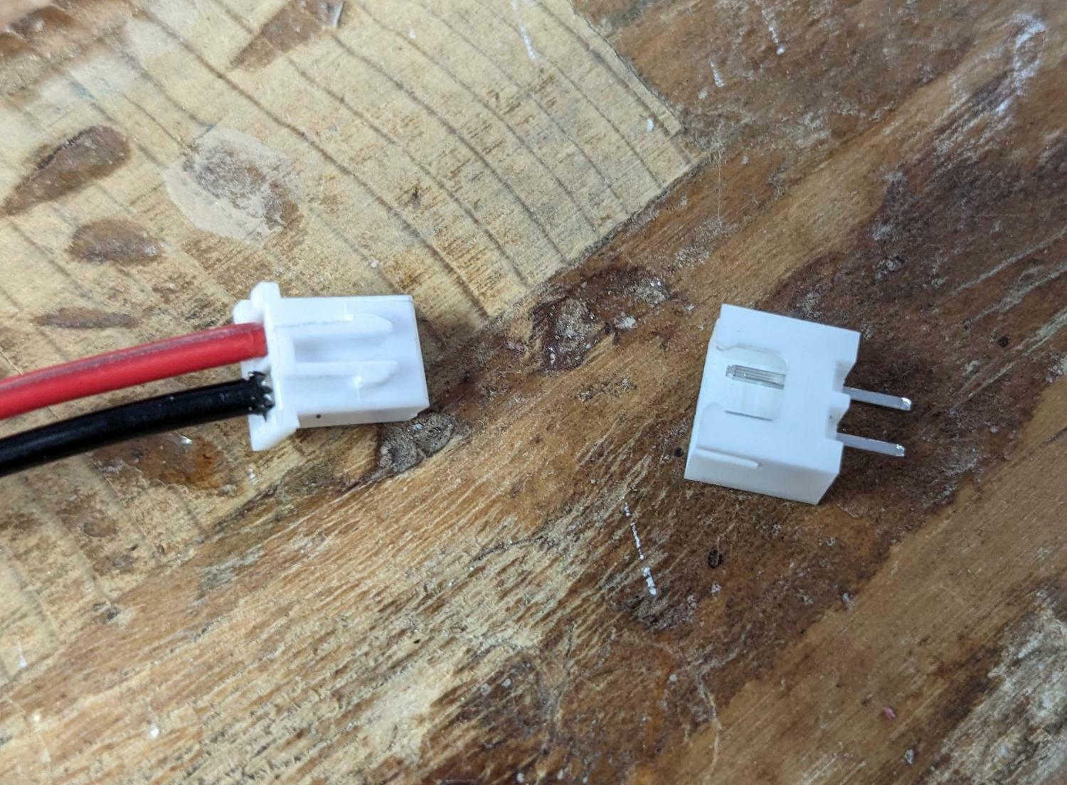

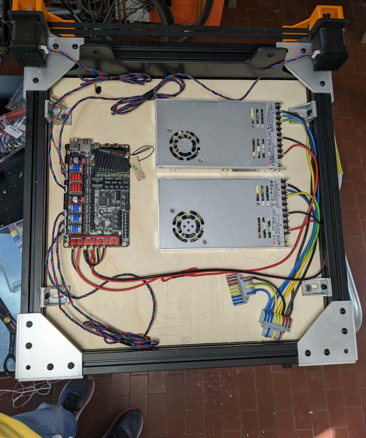

Cubo Inviato Sabato alle 16:32 Autore Condividi Inviato Sabato alle 16:32 (aggiornato) Sono partito con l'elettronica ! Ho fatto un pannello sandwich con due compensati di pioppo da 5mm e 10mm di polistirolo e lo ho attaccato sul retro. Dal lato della stampa è verniciato col "finto ferro battuto" di prima. Non capisco una cosa però... Nel kit di crimpaggio ci sono questi spinotti... Ma come attacco i fili alla femmina a dx ? 🤔 Modificato Sabato alle 16:32 da Cubo 1 Cita Link al commento Condividi su altri siti Altre opzioni di condivisione...

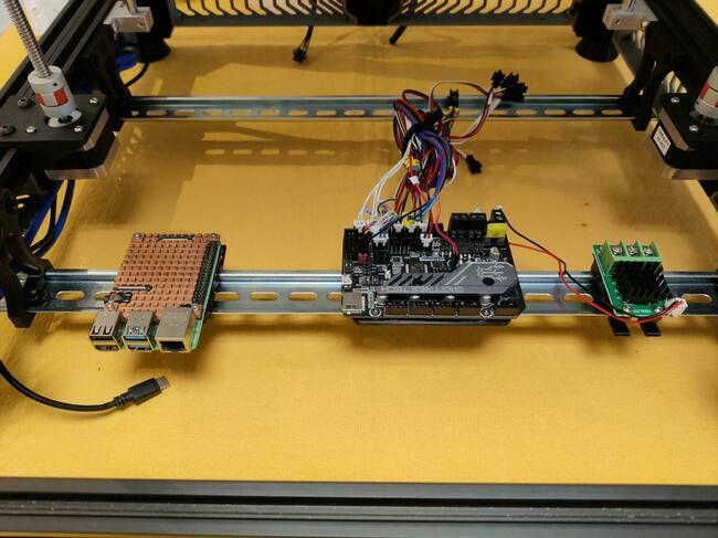

dnasini Inviato Sabato alle 16:51 Condividi Inviato Sabato alle 16:51 17 minuti fa, Cubo ha scritto: Ma come attacco i fili alla femmina a dx ? ehhhhh quei connettori sono pensati per le schede millefori/circuiti stampanti e non per giuntare fili. Io li saldo a mano, oppure mi compero quelli presaldati e poi giunto i fili 21 minuti fa, Cubo ha scritto: Ho fatto un pannello sandwich con due compensati di pioppo da 5mm e 10mm di polistirolo e lo ho attaccato sul retro. Se hai spazio, io ho utilizzato le barre DIN per montare l'elettronica stampando dei supporti che alloggiano le componenti sulla barra stessa in modo che se ne ho bisogno posso spostare le componenti o riallocarle 2 Cita Link al commento Condividi su altri siti Altre opzioni di condivisione...
Cubo Inviato Sabato alle 17:04 Autore Condividi Inviato Sabato alle 17:04 7 minuti fa, dnasini ha scritto: oppure mi compero quelli presaldati e poi giunto i fili Penso farò così anch'io perché in un ora sono riuscito a crimpare solo quello spinotto in foto 😅 (secondo me la pinza del kit da 40 euro che ho preso è fatta male, la manderò indietro) 11 minuti fa, dnasini ha scritto: Se hai spazio, io ho utilizzato le barre DIN Le avevo cercate ma sia in ferramenta che all'OBI non le avevano e ho lasciato perdere... Faccio prima con delle viti da legno direttamente sul compensato. Però chiaramente la tua soluzione è molto più elegante e modulabile. Cita Link al commento Condividi su altri siti Altre opzioni di condivisione...
scuotter Inviato Sabato alle 17:09 Condividi Inviato Sabato alle 17:09 4 minuti fa, Cubo ha scritto: Le avevo cercate ma sia in ferramenta che all'OBI non le avevano e ho lasciato perdere... Faccio prima con delle viti da legno direttamente sul compensato. Però chiaramente la tua soluzione è molto più elegante e modulabile. Se può servirti, dovresti trovarle da Leroy Merlin o su Amazon 😊 1 Cita Link al commento Condividi su altri siti Altre opzioni di condivisione...
dnasini Inviato Sabato alle 17:18 Condividi Inviato Sabato alle 17:18 8 minuti fa, scuotter ha scritto: Se può servirti, dovresti trovarle da Leroy Merlin o su Amazon Leroy le ha da 1m mentre su amazon le avevo trovate solo da 10cm 15 minuti fa, Cubo ha scritto: (secondo me la pinza del kit da 40 euro che ho preso è fatta male, la manderò indietro) Per crimpare quei connettori questa pinza e' fenomenale https://it.aliexpress.com/item/1005003446616109.html?gatewayAdapt=glo2ita 2 Cita Link al commento Condividi su altri siti Altre opzioni di condivisione...
Cubo Inviato Sabato alle 17:25 Autore Condividi Inviato Sabato alle 17:25 (aggiornato) 10 minuti fa, dnasini ha scritto: Per crimpare quei connettori questa pinza e' fenomenale https://it.aliexpress.com/item/1005003446616109.html?gatewayAdapt=glo2ita La ordino subito Me la segno grazie (ne sto aspettando un altra già) Praticamente è questa a 10€ in meno 🙄 Modificato Sabato alle 17:29 da Cubo 1 Cita Link al commento Condividi su altri siti Altre opzioni di condivisione...
Cubo Inviato Domenica alle 09:19 Autore Condividi Inviato Domenica alle 09:19 Domanda di elettronica: io adesso sulla 220v sto mettendo tutti i fili blu per il neutro e neri per la fase... ma se poi attacco la spina della stampante al contrario si inverte tutto 😅 Sono sicuro che esistano degli affari che prendono l'input casuale e poi mettono il neutro su una uscita e la fase su un altra... ma non riesco a trovarli e non so come potrebbero chiamarsi... sapete il nome e se esistono davvero da prendere come componenti non integrati ? Cita Link al commento Condividi su altri siti Altre opzioni di condivisione...
