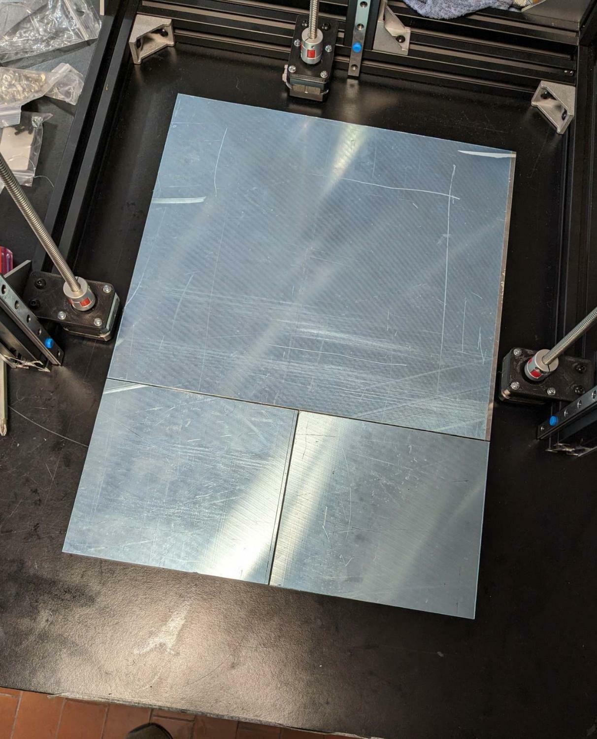

Un plauso ad hmpsrl.it
Ordinato sabato (i piani di stampa in alluminio fibral e altre piastre)
Lunedì hanno preso in mano l'ordine
Martedì lo hanno spedito
Giovedì (oggi) mi è arrivato
E con prezzi credo buoni.
Modificato da Cubo

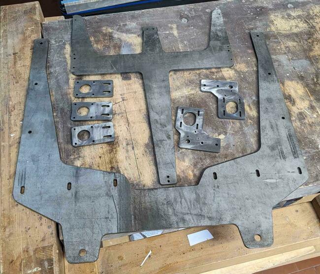

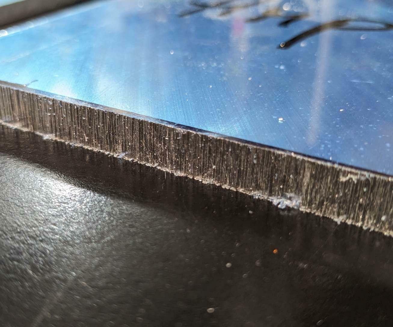

Precisazione sugli estrusi in fibral di hmp: arrivano da rifinire.
Quando ho misurato le squadre stava per venirmi male 😅 perché erano tutte fuori di 2mm. Poi ho misurato le dimensioni e ho visto che avevano fatto tutto 0,5 o 1 cm più grande.
Quindi in pratica loro tagliano molto grezzo e più grande di quanto si ordina e poi sta al cliente rifinire i pezzi.

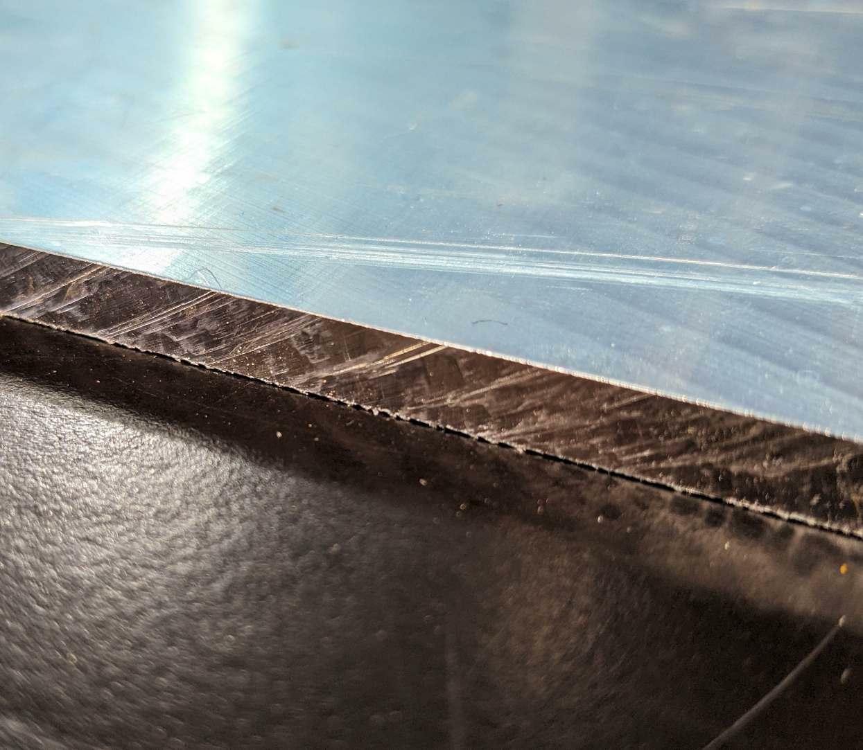

Fortunatamente ho scoperto che l'alluminio si taglia fin troppo bene con le seghe da legno, quindi ho preso la mia bella troncatrice, (ho bestemmiato per metterla in squadra), e ho tagliato tutto a misura.
Così è come arrivano tagliati.
E così è come vengono tagliati con la troncatrice da legno (classica lama in vidia)
Forse non sembra dalla foto ma il taglio è perfetto e molto liscio (i segni sono solo strisci superficiali dovuti all'avanzamento non costante).
E questo è il risultato finale. IMG_COM_202403161902434390.thumb.jpg.f8fe73bef2d9616fa734ee4b17c394b4.jpg
Insomma, ottimo servizio ma bisogna avere gli "strumenti" per rifinirsi il materiale da se.

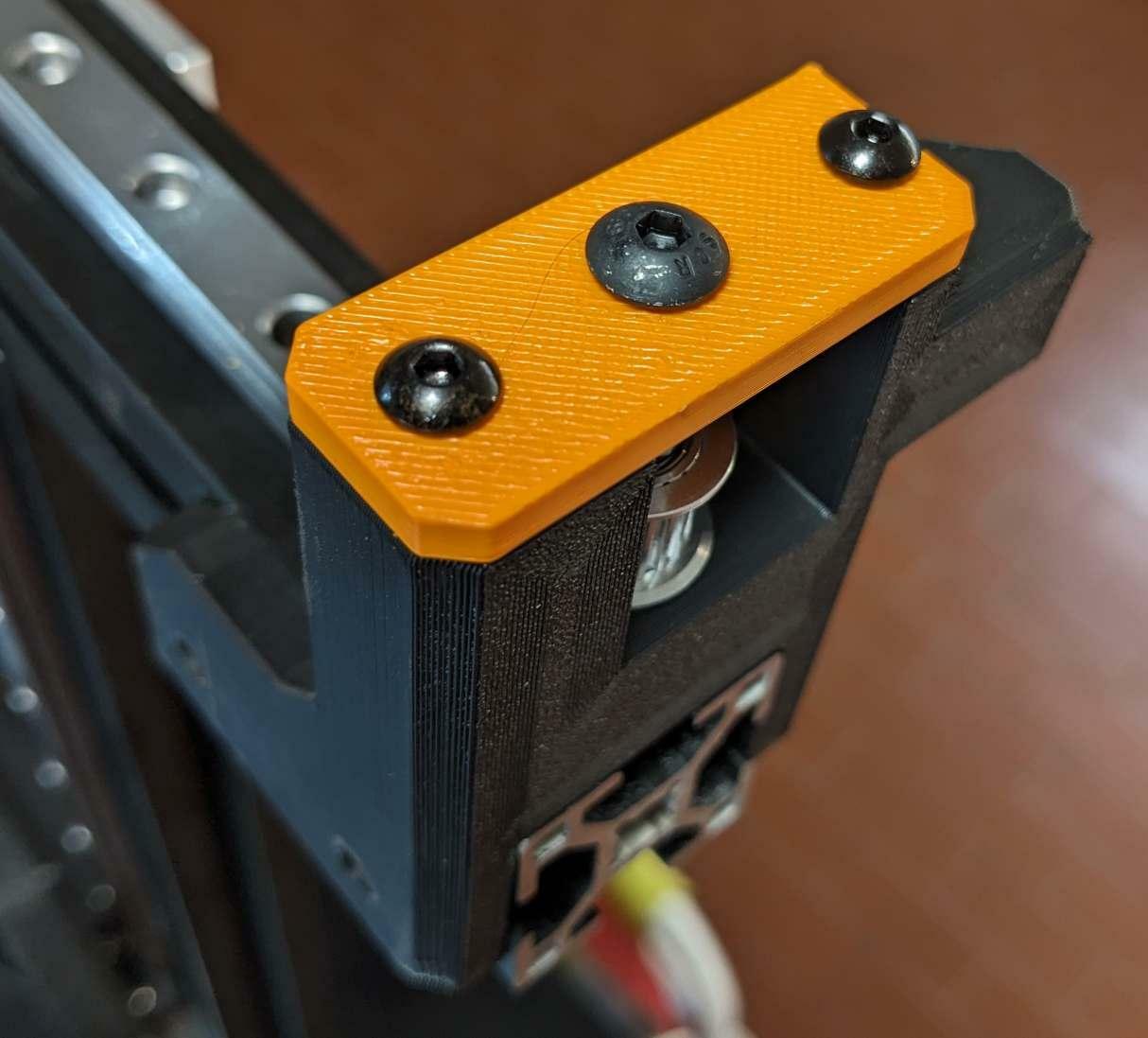

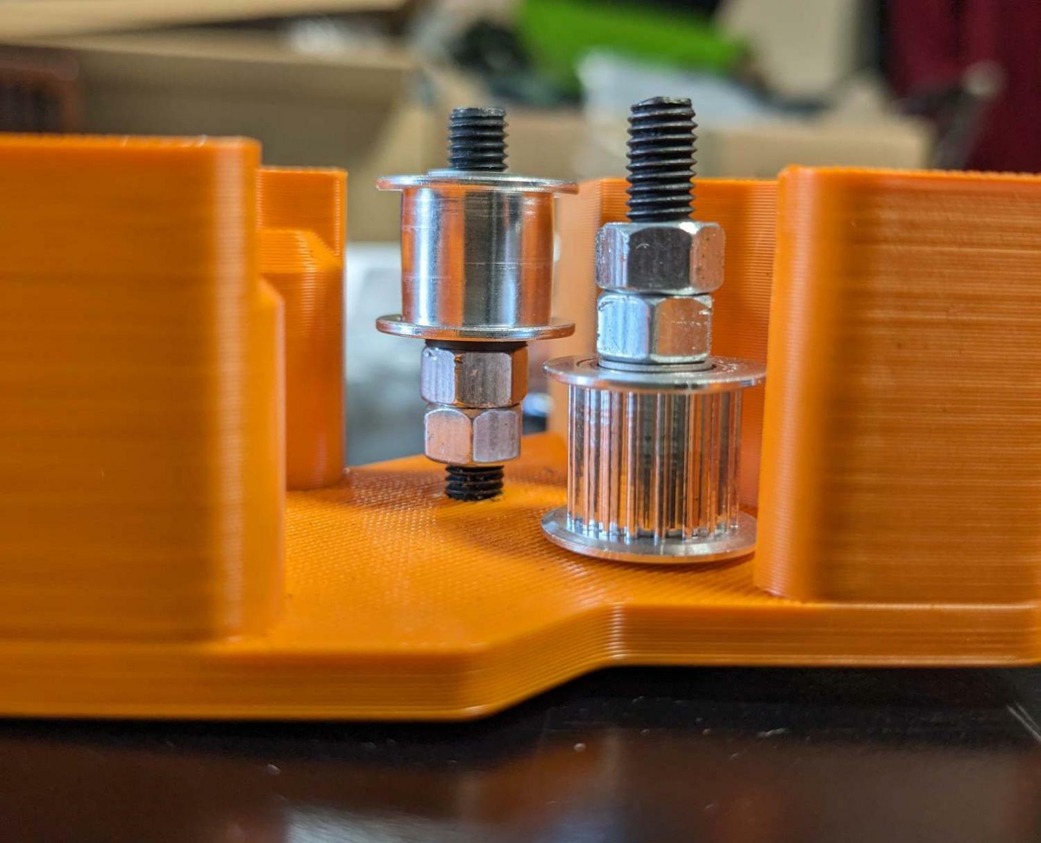

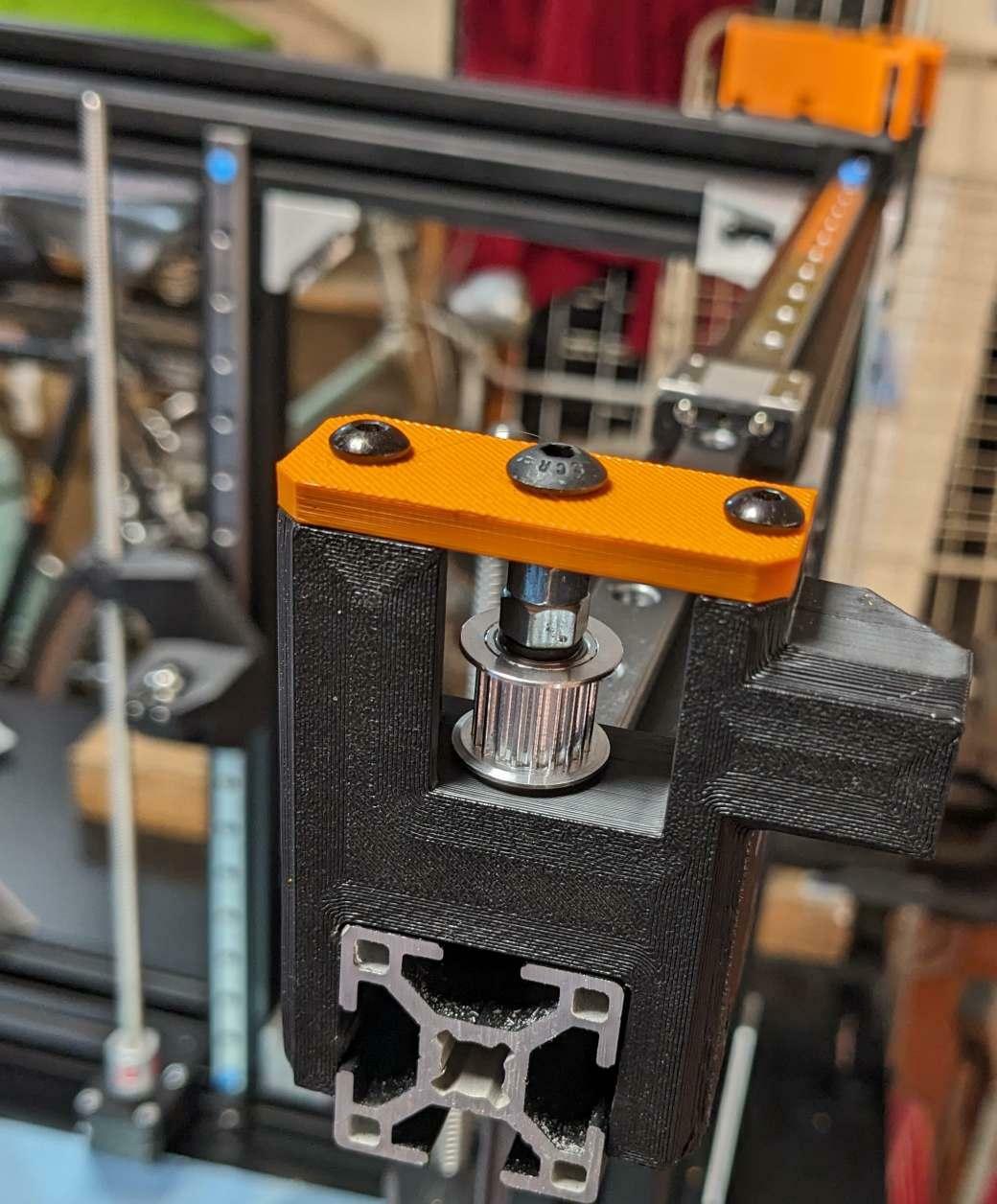

Inviato (aggiornato)

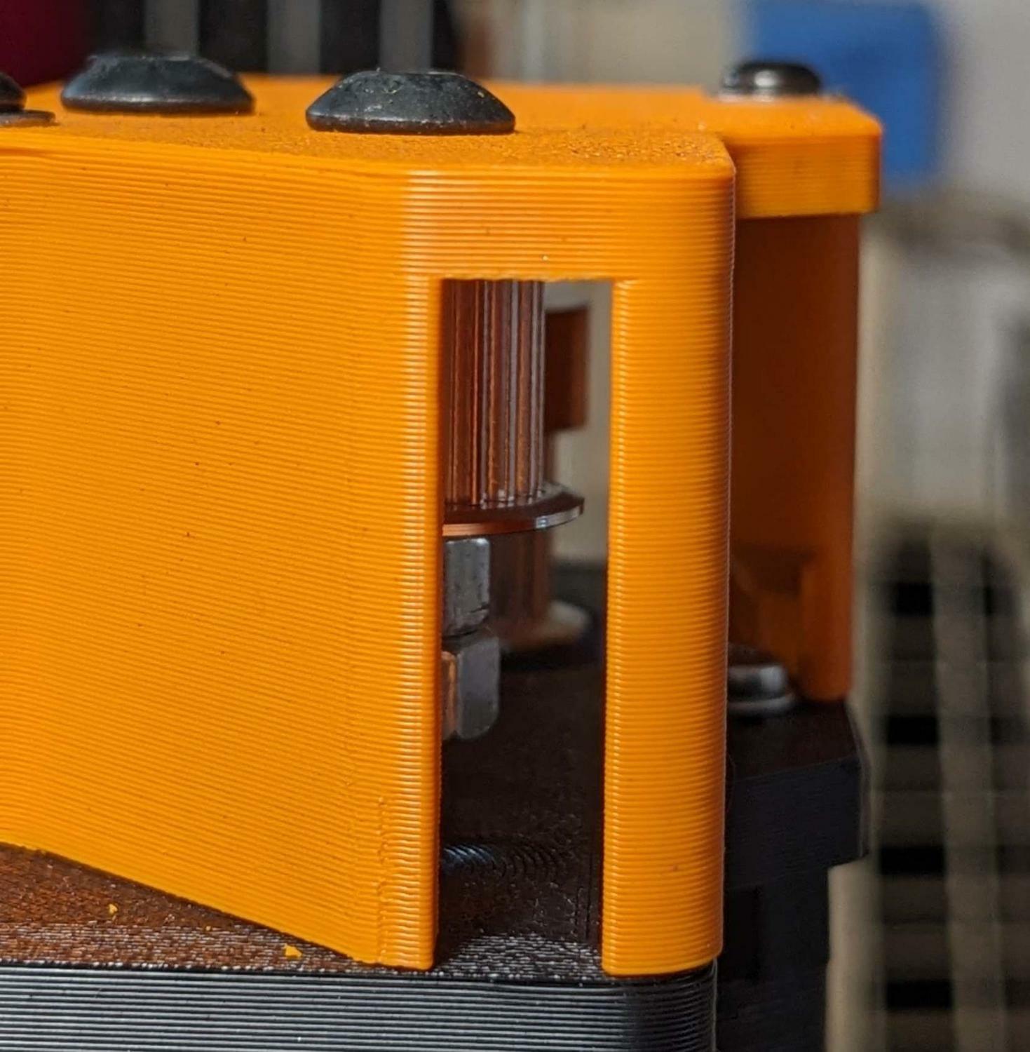

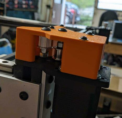

Invece che rompermi a cercare distanziali vari, ho assicurato le pulegge nelle loro posizioni con un paio di bulloni (e con le rondelle m5x8 sembra funzioni tutto bene).
IMG_COM_202403232126181220.thumb.jpg.0593ea8b7405143054406f74d0ebe633.jpgIMG_COM_202403232126183021.thumb.jpg.d4ac6478e497688b0858684d1dee7fc5.jpg
Con tutte le viti le staffe superiori sembrano molto rigide.
E pare che anche tutte le fessure siano allineate
Ho montato anche le staffe anteriori
IMG_COM_202403232126185224.thumb.jpg.760ad903952905033100adc8aeb3da8c.jpgIMG_COM_202403232126185505.thumb.jpg.5d4cb637f0563a3a1f0efaf3cca84873.jpg
Queste sono le uniche definitive si può dire.

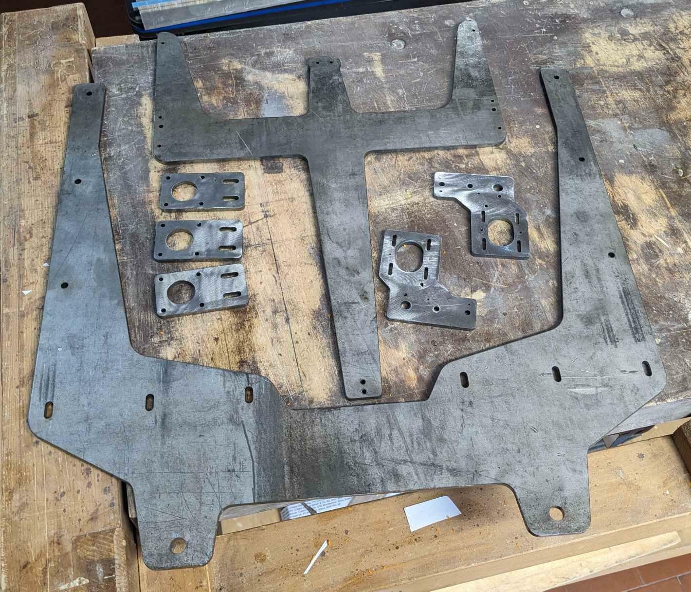

Per le altre (motori xy e z) sto aspettando che si sveglino quelli di cmt stampaggio che dovrebbero mandarmele tagliate a laser in metallo (ora sono di plastica, giusto per vedere).
Spero arrivino la prossima settimana sennò non ho più nulla da fare (anche i letti stanno aspettando la loro staffa).
Ps.
Qualcuno forse lo noterà o lo aveva già notato dalle foto passate: all'inizio su ogni perno avevo messo due puleggie (quando ce ne va una sola) ed ero successivamente andato in panico perché poi, ovviamente, me ne mancavano 😅 ora invece sono giuste, una per perno/vite.

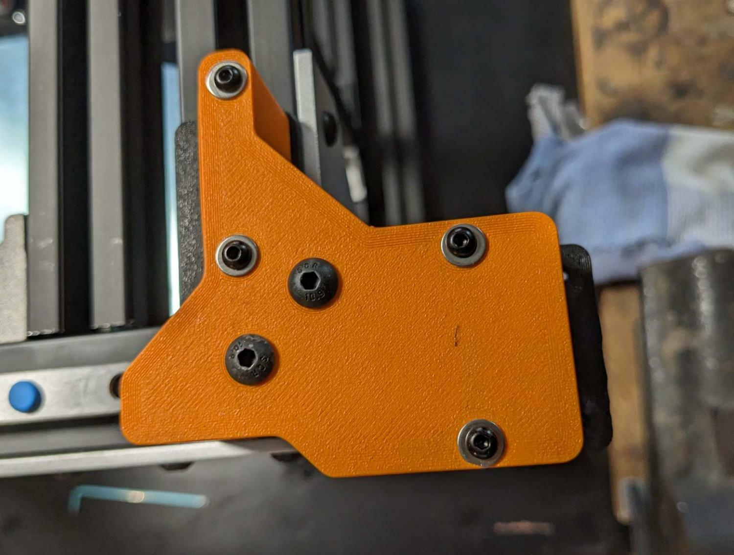

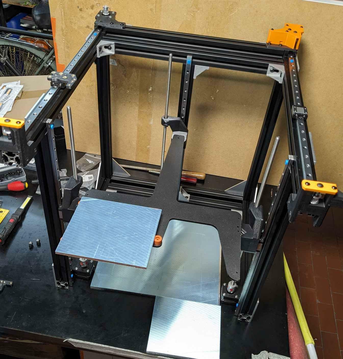

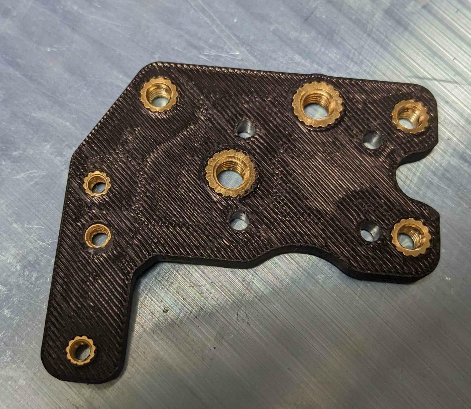

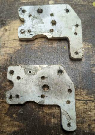

Condivido passo passo il procedimento con cui fare le staffe di X perché penso sia molto difficile, soprattutto per le persone intelligenti o comunque non abituate a combinare colossali ca**ate ad un passo dalla fine.
1- prendere una lamiera da 5mm di alluminio (ergal nel mio caso)
2- incollare il disegno del pezzo
3- tagliare con seghetto alternativo la sagoma e rifinire con una lima
4- forare con trapano a colonna i primi 20 fori
5- arrivati ai successivi ed ultimi 4 fori, fare il foro per le viti M5 (che fanno da perno alle puleggie) esattamente da 5mm, dimenticandosi che per filettare serve il foro più piccolo di 5mm e non c'è modo di tornare indietro una volta fatta la cazz**a
6- BONUS (solo per esperti) forare entrambe le staffe prima di accorgersi dell'errore
Et voilà, due staffe in ergal da riporre con cura nel cestino 😃
7- autoconvincersi che le staffe in alluminio sono inutilmente pesanti e che è certamente meglio usare quelle di plastica
8- applicare inserti filettati sulle suddette staffe

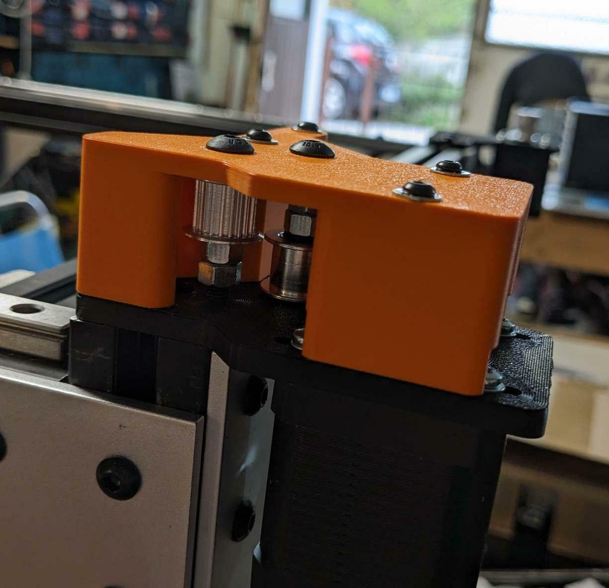

Ed ecco qua le staffe che andrò ad usare.
Scherzi a parte, in abs pesano circa 15g contro i 48g di quelle in alluminio e, dovendo solo reggere accelerazioni lungo y, credo non daranno problemi.
Questo semplifica anche molto il progetto per chi lo volesse seguire in futuro.
Ultima cosa, quelli di cmt stampaggio avevano perso l'ordine 😑 però si sono scusati e in una settimana (da lunedì a giovedì) mi hanno fatto avere tutto, quindi il servizio mi sembra comunque buono visto che è anche il più conveniente che avevo trovato.
Ho verniciato le staffe con vernice "finto ferro battuto" e il risultato non mi dispiace affatto.
Modificato da Cubo
  • Like 4
Ma che sfiga per i fori, comunque capita...se vuoi rimediare consiglio inserti helicoil o Boccole autofilettanti ensat (queste ti costano un po' meno, non dovendo prendere anche il maschio dedicato, però devi ancora allargare il foro mi sa)
Sta venendo veramente bella però 😍
