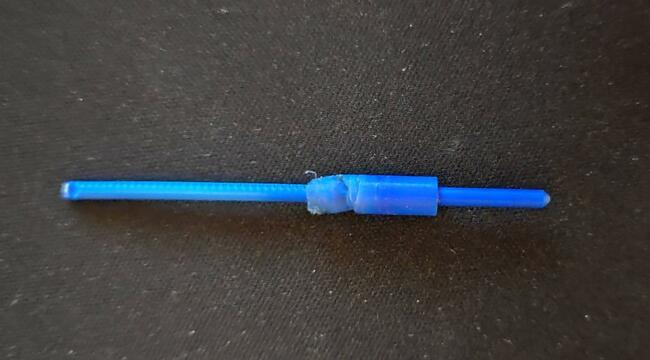

escludo problemi di primo layer perchè parte benissimo e incomincia a scattare verso lo 0.7/0,9 quindi 3o /4o layer, non so se il primo influisce al terzo per quanto riguarda l estrazione, dovrei nel caso documentarti con foto

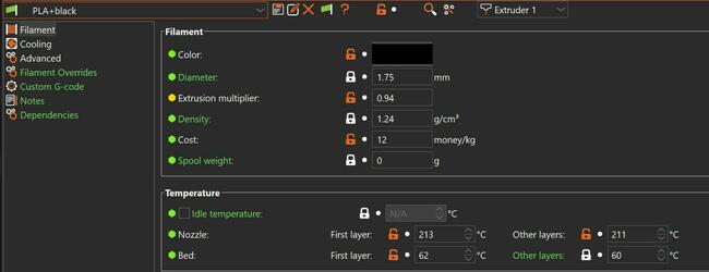

per il flusso di stapa, io usando prusa slicer ( non ho mai approfondito altri programmi perche mi sono sempre trovato bene, a parte una volta con una bobina eryone nero ma era arrotolata male, sbobinavo e poi stampava tranquillamente.) non saprei, su prusa ce l ho a 0.98/0.99 a seconda del filamento.
Dnasini, per pulisco tutto intendo che smonto  l hot end e spazzolo la ruota godronata, ma lo faccio nel caso riprovo la stampa con sunlu, quando rimetto eryone dopo il blocco, invece mi basta spingere un po il filo e si sblocca da solo , finisco la stampa, riparto con sunlu, riparte bene il primo layer come al solito per poi bloccarsi di nuovo
sono in bowden, ho una geeetech a20m, modificata, estrusore qwork in alluminio con motore cr-10, tubo scorpion, hotend e3d v6 , TL-smoother su tutti gli assi e rotelle del piatto a ruota grande sempre creality.
ora ho provato un altra stampa ma a 1.05mm si è ribloccato tutto.  domani provo il noozle 0.6 e vi aggiorno grazie
sono un po' confuso, la ruota godronata e' sullo spingifilo, mentre l'hotend e' il componente all'altro capo del tubo PTFE. Hai smontato anche l'hotend e verificato se il tubo PTFE in battuta sul nozzle e' rovinato? Il comportamento che descrivi fa pensare ad un ostruzione dell'hotend, quindi io lo smonterei x verificare che nn ci siano sversamenti di materiale nella gola
