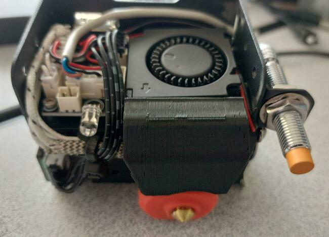

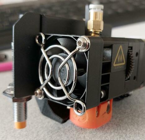

Ho nuovamente smontato l'estrusore e qui il dubbio: ho la ventola laterale la comando da slicer, mentre quella dietro con il convogliatore stampato in 3d che flussa sotto l'ugello è sempre in funzione.
E' corretto così oppure il collegamento sulla scheda è invertito (è possibile invertire le due ventole perché hanno il medesimo connettore) e dovrebbe essere sempre accesa la ventola laterale mentre controllo quella sul filamento?

Grazie Heda, spiego meglio la mia situazione.
La ventola montata sul retro, con l'aria convogliata sull'ugello si accende in automatico al riscaldo dell'estrusore.
Quella laterale posso scegliere con lo slicer se e quando farla accendere.
Ad esempio sul PLA la tengo al 100%, sul PETG al 50%, ma potrei stampare anche senza accenderla.
Mi chiedevo, se il collegamento sulla scheda di queste ventole è corretto oppure il cinesino che ha assemblato l'estrusore sulla scheda di comanda ha invertito le ventole.
Non sarebbe più corretto (come è il caso tuo) che la laterale che mi raffredda il corpo dell'estrusore fosse sempre accesa (o comandata dalla scheda in base alla temperatura) e comando io quella che convoglia l'aria sull'ugello?

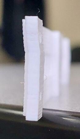

Spessore layer 0.15, Velocità 40mm sia stampa, sia retroazione senza hopup con 2 mm si spostamento minimo
Non capisco perché la parete è venuta con evidenti segni e addirittura sulla parte superiore anche storta.
I pezzi sono lunghi circa 150mm e alti 35.
Vi mostro due foto, se qualcuno ha un'idea di cosa sta accadendo.

Il problema più grosso è la grande deformazione che ho in altezza, visibile dalla prima foto del post precedente.
Non oso pensare cosa succede se metto in stampa una struttura alta 18 cm
Non ricordo il nome tecnico ma secondo me, ma aspetta risposte dai più esperti, sei basso dovresti controllare se il piatto è ben calibrato, controlla anche l'estrusione se è giusta o sovraestrude, quei gradini si creano per questi due motivi principalmente.
Inoltre le stampe sembrano piegate non salgono in verticale, potrebbe dipendere dalle guide lente su quell'asse oppure stampi troppo veloce, prova a diminuire la velocità.
Secondo me i problemi sono quelli, però ripeto io PETG non ne ho mai stampato, ma se fosse PLA io controllerei quei parametri

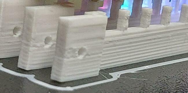

La cosa strana (per me perlomeno) che stampa molto peggio mano a mano che aumento lo spessore della parete.
ho stampato 2 mm e a parte un po' di scalini è venuta decisamente meglio del pezzo da 3.5 mm (in foto)

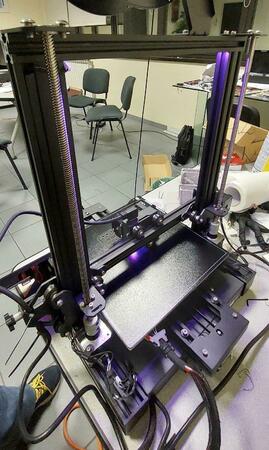

questa è la struttura. Le guide sono dei profilati avvitati e appoggiati su altri di base.
Tutto ben serrato.
