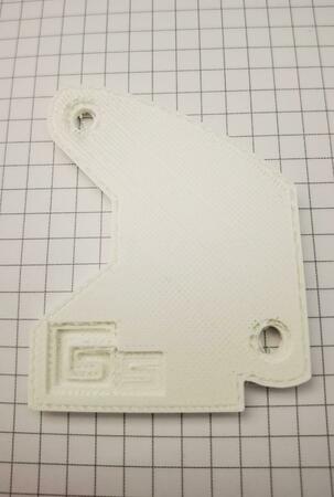

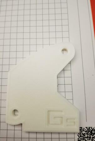

Nella prima foto c'è il pezzo stampato con il PLA già incluso nella stampante , nella seconda stampato con l'ecoPLA della 3djake . La differenza è tantissima , ho stampato la tower temp dopo i 200 da problemi , quindi sto stampando con temperature inferiori. Quale può essere il problema?
Visto così sembra che l'errore sia nel gcode per caso hai fatto altre stampe oltre a quella con EcoPLA oppure anche le altre stampe vengono così?
Comunque sarebbe meglio andare per eliminazione, prima formatti la scheda in FAT32 poi rifai lo slicesing del pezzo ricontrollando i parametri e rifai la stampa in questo modo eliminiamo il fattore gcode/SD e mi raccomando smonta sempre le unità prima di rimuovere fisicamente i dispositivi che la maggior parte dei problemi di file corrotti o danneggiati deriva da questo, che sia una stampante 3d o una macchina fotografica e sempre lo stesso.
Poi facci sapere così si passa alla parte meccanica e di filamenti.

Per caso hai modificato la retrazione? Dopo la taratura della retrazione ho avuto molti problemi con il filamento, riportandola ad un numero inferiore ho ripristinato il funzionamento. Che programma di slicer utilizzi?
