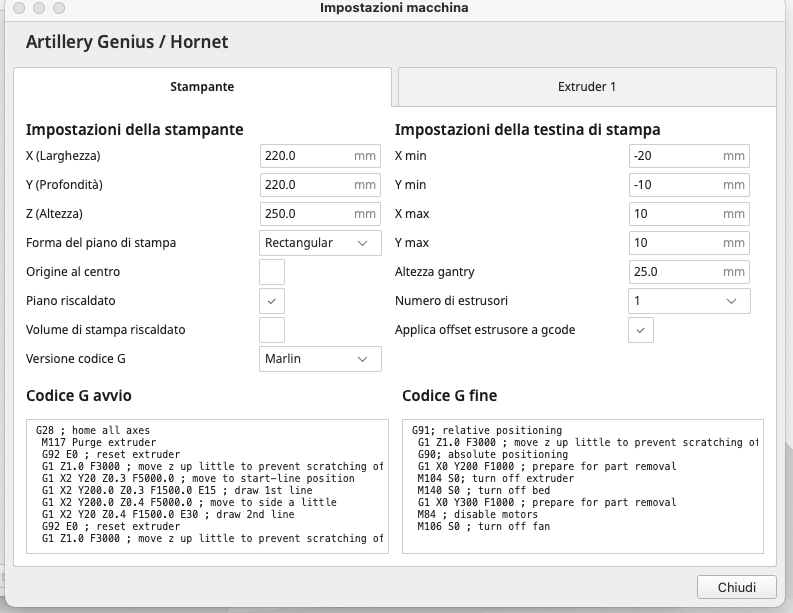

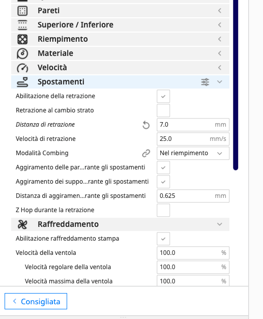

ciao , se posso essere d'aiuto.....
sulla mia hornet dopo aver livellato il piatto , ho scaricato/installato cura ,sono andato in impostazioni macchina ho caricato il profilo della artillery genius, ho modificato la grandezza del piatto 220x220x250, e modificato la retrazione mettendo un valore tra 5 e 7 , poi ho iniziato a stampare.
Start e End G-code li ho lasciati cosi com'erano.
