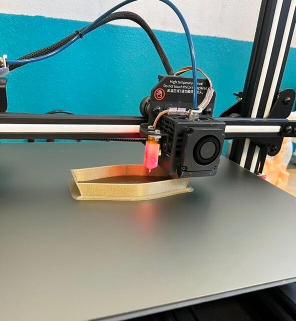

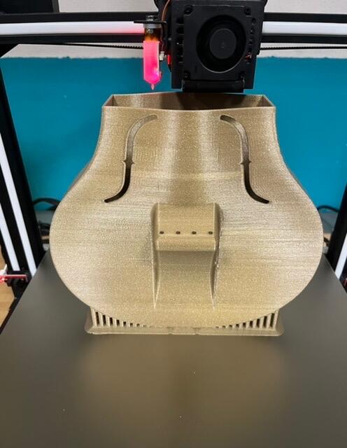

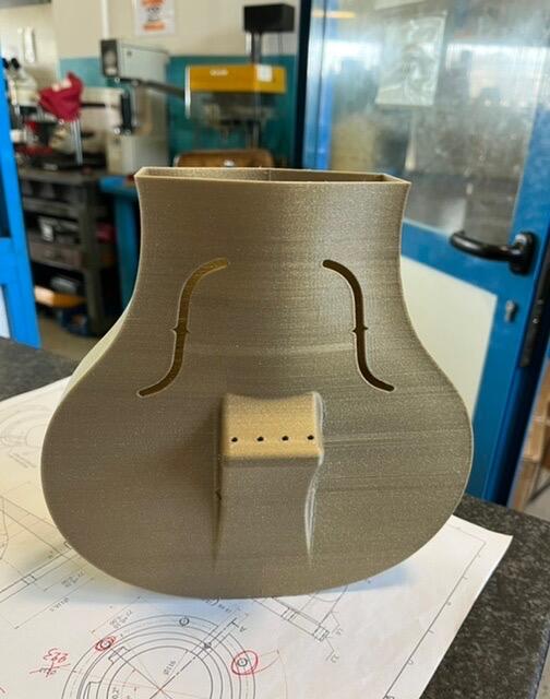

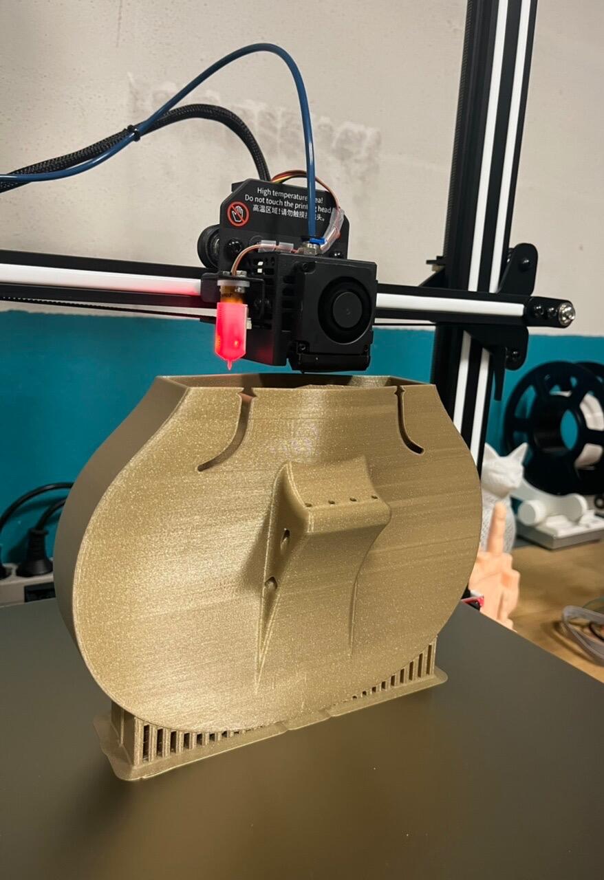

@mcmady@gregorio56sm la nottata è andata male! L’ugello si è otturato e la stampa ha proseguito per tutta la notte a vuoto.
ho tagliato il file alla giusta altezza e ora sto stampando la parte mancante, dopodiché incollerò, magari usando la penna 3D per rinforzare un pochino.
Questo PLA metallizzato mi aveva già dato qualche problema, pirla io ad averlo usato. Deve avere qualcosa dentro che ogni tanto intoppa tutto. Pazienza, il progetto prevede anche una versione in 3 pezzi per cui vediamo come viene così. Al massimo ne stamperò un altro, per la gioia di @eaman😂

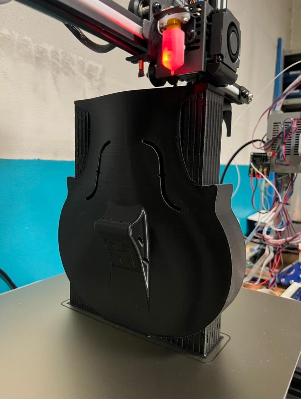

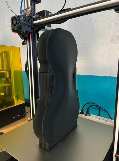

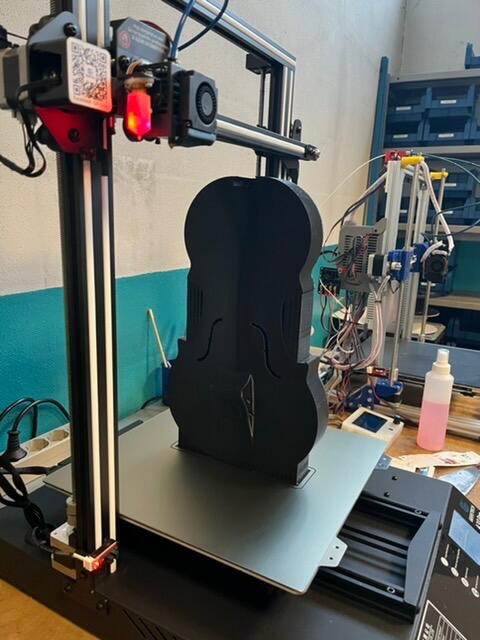

Quel filamento metallizzato è peggio del wood di @dnasini e @muffo , mangia ugelli come se non ci fosse un domani. Ho optato per un bel PLA+ nero della SUNLU e via. Già che c’ero ho deciso di stampare la cassa originale Hovalin, che ha sì bisogno di qualche supporto in più, ma in compenso ha una base di appoggio sensibilmente più grande. È sempre già che c’ero, ho posizionato la parte come consigliato da @mcmady e aumentato l’altezza layer da 0,2 a 0,3 in modo da ridurre il tempo di stampa a 30 ore.

Mancano 6 ore circa… speriamo 🤞

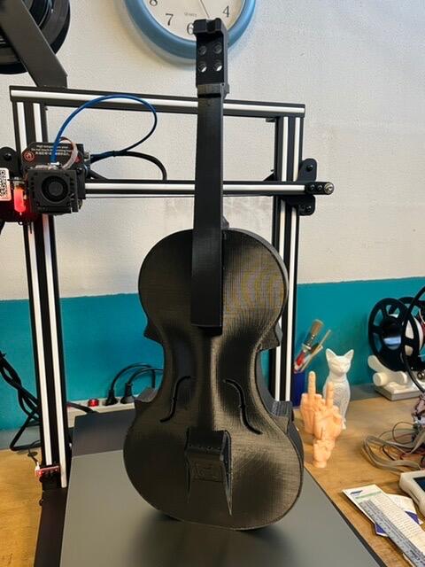

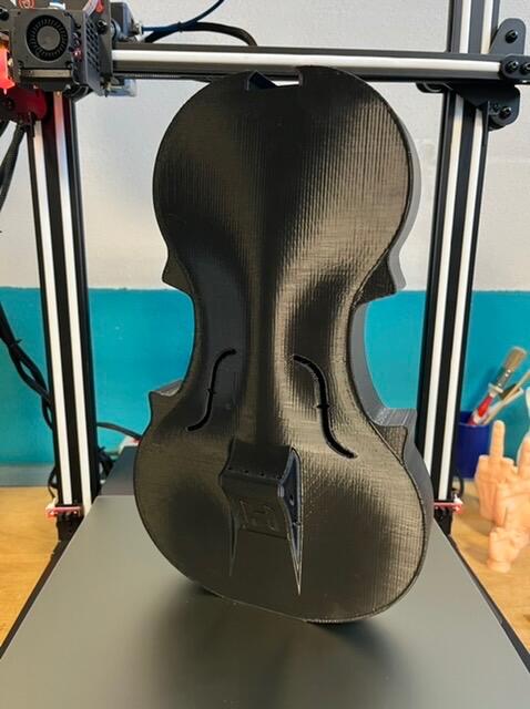

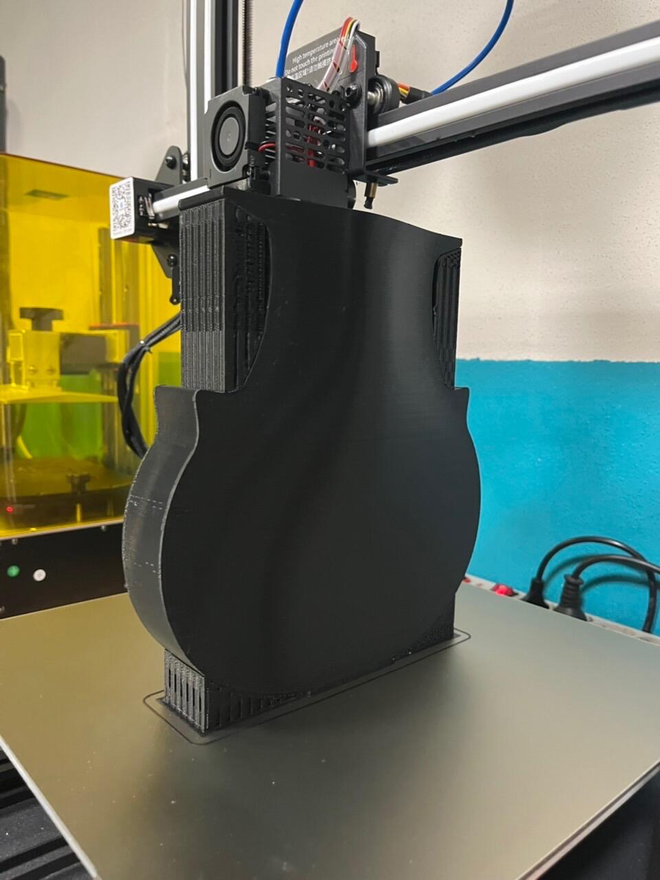

‘A nuttata stavolta è passata!
C6BFC840-C2FF-47BC-AD42-680BFD41E5DB.thumb.jpeg.f6b296cf12f797a94b0c8442722535f0.jpeg850D1141-C77D-4EB7-BF65-FCD8FCEE19C8.thumb.jpeg.15bb0c85a5fb709cb90a25736de70ae4.jpeg
Ho rimosso sommariamente i supporti e provato ad assemblare il manico
69F10C2F-D0BD-44FB-B641-B312A03F4C39.thumb.jpeg.bb5f7db9c818d626d68259ee830b450a.jpeg4CB62FE1-2038-4828-AC93-9E0C0624E4F9.thumb.jpeg.63e40aefc0ba0288c498abc7c3af5e85.jpeg
Direi che posso tranquillamente ordinare su Amazon corde, chiavette e tubo in fibra di carbonio.
