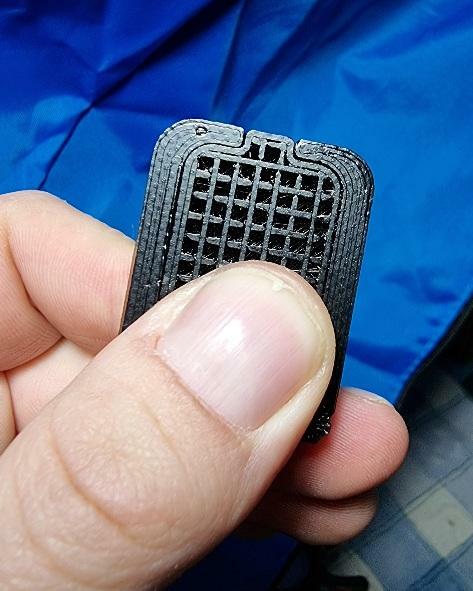

Io sono alle prime stampe , e per giunta con il PETG dato che mi serve una ceta resistenza agli urti.
Il Centro del foro dovrebbe alzarsi di 2,85mm intendo dato che adesso e' troppo in basso vicino la base e l'occhiello che deve fare presa no viene raggiunto.
Sottoestruso cosa vuol dire?
Ho fatto migliaia di test e ho raggiunto questi risultati che per me erano buoni dato che non si appiccicava piu  il materiale ne al piatto e ne allìestrusore.
Stampo a 0,4
l'oggetto è piccolo non serve , secondo me, stampare con layer a 0,4 .. 0,2 va benissimo ..
orienta anche il pz in orizzontale(dovrai fargli dei supporti però per le alette) come vedi negli screen che ti ho mandato oggi che secondo me migliora , anche perchè la superficie che appoggia al bed è troppo poca quindi instabile durante la stampa
come vedi nelle foto questo sarebbe l'ideale , nel tuo pezzo vedo parecchi difetti .. non conosco però come lavora la tua stampante (io ho una normalissima cartesiana) perciò non saprei darti molte indicazioni .. la barchetta bianca è in petg per esempio

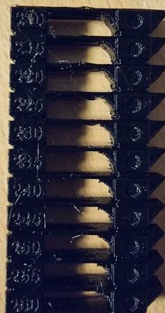

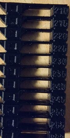

I test temperatura avevo letto che sono per cartesiane per questo non li ho effettuati ma prima di stampare un pezzo ho dovuto provare centinai di settaggi perche' mi si attaccava o al piatto o al extruder.
Ora magari leggero meglio e faro il test temperature

stampato quello di prima cn supporto e 0,2
questo è il risultato

Hai fatto poi i test che ti dicevo ? Cubo e temperatura ?
Beh la temperatura dei materiali tutte le macchine devono gestirla , e ogni stampante a modo suo .. che sia una cartesiana o delta o un altro tipo ancora , magari tu ti riferisci ad altro non so

stampato poco fa la tua ultima modifica e le misure del foro mo sono perfette.
A dire il vero il pezzo e' ttt ok finalmente.
Solo che siccome io stampo in verticale all'interno della parte concava non e' liscio
Stampero' come hai detto tu con la parte piatta rivolta sul piatto.

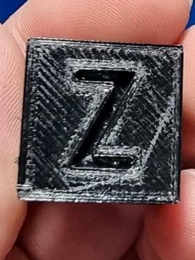

posto foto del cubo sn a. bassa risoluzione x poterle inserire
Ottimo , finalmente abbiamo raggiunto l'obbiettivo ahahah
Riprova a stampare il pezzo con la parte piatta che aderisce al piatto, verrà sicuramente meglio !
https://www.stampa3d-forum.it/guida-stampa-3d/guida/
Guarda a questo link , troverai una guida introduttiva , poi potresti guardare la sezione "Guide" del forum , potresti trovare qualcosa di utile ..
Ti segnalo inoltre il canale YouTube di Help3d  , dove troverai parecchi contenuti a riguardo ! Ci sono anche altri canali YT Italiani e non dove potrai studiare e non poco !
Comunque ora la qualità del cubo rispetto alla prima foto che hai postato mi sembra infinitamente meglio ! Le dimensioni ci sono? Hai misurato tutti i lati con il calibro ? Che dice ?

Si le. misure le abbiamo ma io però nn ho imparato a chiudere il foro 😂😂😂
Il cubo lo misureró cm arrivo a casa
Come pla quello della sunlu il silk pla va bene?
ho preso petg xk l oggetto che hai modificato deve reggere agli urti frequenti e ho letto che il petg è robusto.
le regolazioni della stampante sono sempre le stesse della prima foto tranne che lavora a 0,2 e nn 0,4 come avevo impostato io.
