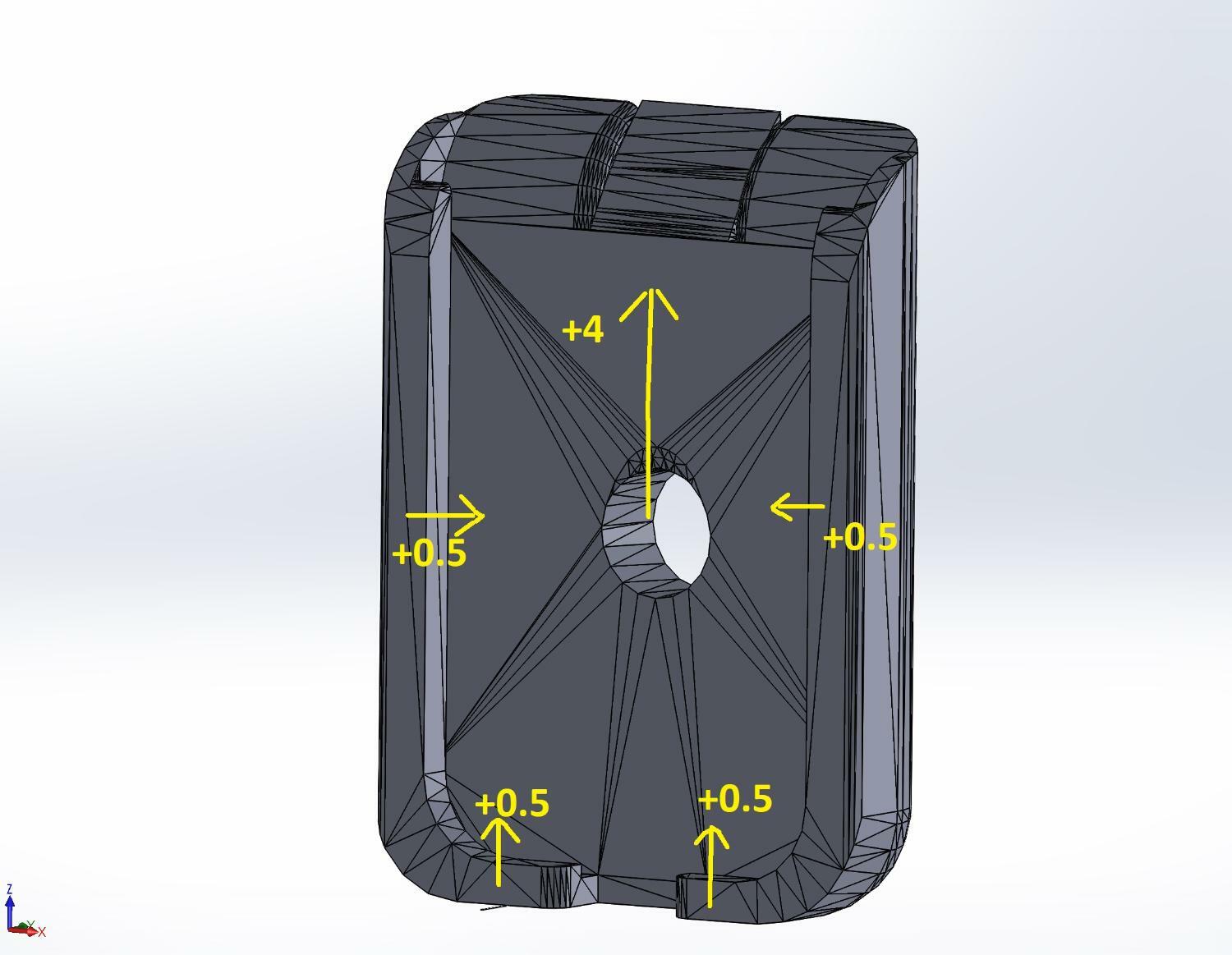

https://www.thingiverse.com/thing:3600117
Qst è il progetto, dovrei fare il foro di 4mm piu in basso lato aperto e allargare di 0.5 mm le alette della slitta ma purtroppo nn so coma cavolo chiudere il foro esistente.

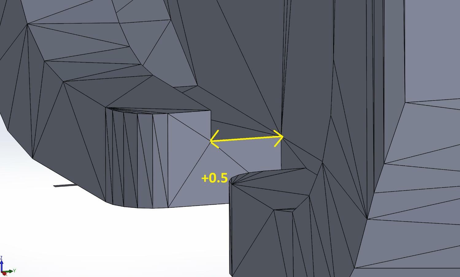

Le modifiche evidenziate in giallo è quello che servirebbe a te ? ho capito bene ??
Domanda, che utilità ha lo smusso in mezzo ai due raggi?? per intenderci posso fare tutto smussato , giusto per semplificare un po il lavoro o è necessario sia proprio cosi ???
Per allargare le alette intendi estenderle per avere più presa sull'oggetto o aumentare lo spazio come riportato nel detaglio del secondo screen?
