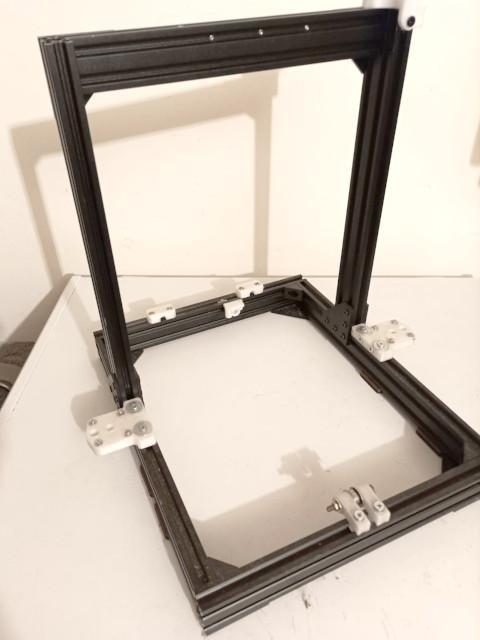

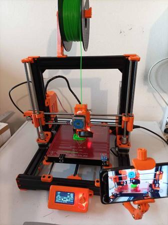

Avendo smontato la stampante stile Prusa che avevo prima pertrasformarla in corexy
mi ritrovo con un telaio per Prusa MK3s Bear.
Attualmente è montato diversamente per cui non sembra un telaio per Prusa MK3s Bear, ma lo è.
Siccome mi dispiace lasciare questo telaio abbandonato, vorrei acquistare i pezzi per ottenere un clone della Prusa i3 MK3s. Purtroppo ho visto che la spesa non è indifferente quindi ho pensato di fare le seguenti operazioni:
  • Acquistare su eBay una Geeetech I3 Pro B venduta a € 66,98 come "Per parti di ricambio o non funzionante" su eBay per completare la parte meccanica da un tizio della Repubblica Ceca che ne ha molte in vendita.
  • Se la parte meccanica dovesse andare bene acquistare una scheda MKS Robin E3D V1.1 32Bit con 4 driver TMC2209 Uart (specifica per la Ender 3) che secondo i miei calcoli (che spero che non siano sbagliati) dovrebbe essere idonea a fare girare il firmware per Prusa MK3s appositamente modificato in quanto dispone dei connettori Ext1, Ext2 ed Ext3 anche se quest'ultimo ha una piedinatura leggermente differente da quello presente sulla Einsy Rambo. Inoltre i TMC2209 dovrebbero consentire l'homing sensorles come i TMC2130 presenti sulla Einsy Rambo.

Daje! Io alla mia monterò una skr 1.4 turbo e devo assolutamente attivare il sensorless homing, ho già visto qualche tutorial… sperem. Ma si potrà fare anche in Z? ovviamente settando la direzione a Z+
Con le barre trapezie la sensibilità diminuisce ma dovrebbe essere fattibile. Mi sa che conviene montare un sensore di livellamento capacitativo per scopiazzare il sensore Pinda della Prusa originale.
Comunque tra gli esempi di Marlin ci sono i files di configurazione della Prusa, sia con la scheda Einsy Rambo che con la BTT002 (che purtroppo non si trova facilmente).
Negli esempi è attivo l'homing sensorless solo per gli assi X ed Y.

Sì, anch’io ho trovato solo esempi su X e Y. Vabbè in ogni caso il sensore fisico su Z è il minore dei problemi.
Mi sembra che su Z utilizzi il sensore Pinda ma su Thingiverse ci sono i files per mettere gli endstop su tutti gli assi.
Per le parti stampate delle stampanti ho sempre utilizzato il PETG, va bene o è preferibile altro materiale? Con quale filamento sono fatte le parti stampate della Prusa originale?
Sulle prime mi sembra fosse pla, le ultime credo siano fatte in petg

Attualmente Prusa usa e consiglia petg, io ho sempre usato pla ma in quest’ultimo ho usato petg.

Ho ancora una valanga di sensori makerbot e userò uno di quelli per la Z, il supportino me lo faccio io così mi alleno nel disegno  ✍️

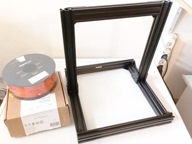

In attesa che mi arrivi la Geeetech i3 guasta, ho montato il telaio secondo lo shcema Prusa MK3s Bear e ho comprato su Amazon il PETG arancione.
Purtroppo è un arancione un po' tendente al rosso mentra la Prusa è arancione tendente al giallo. Non posso contestare nulla ad Amazon perchè il filamento è arancione anche se io pensavo ad un arancione diverso.
