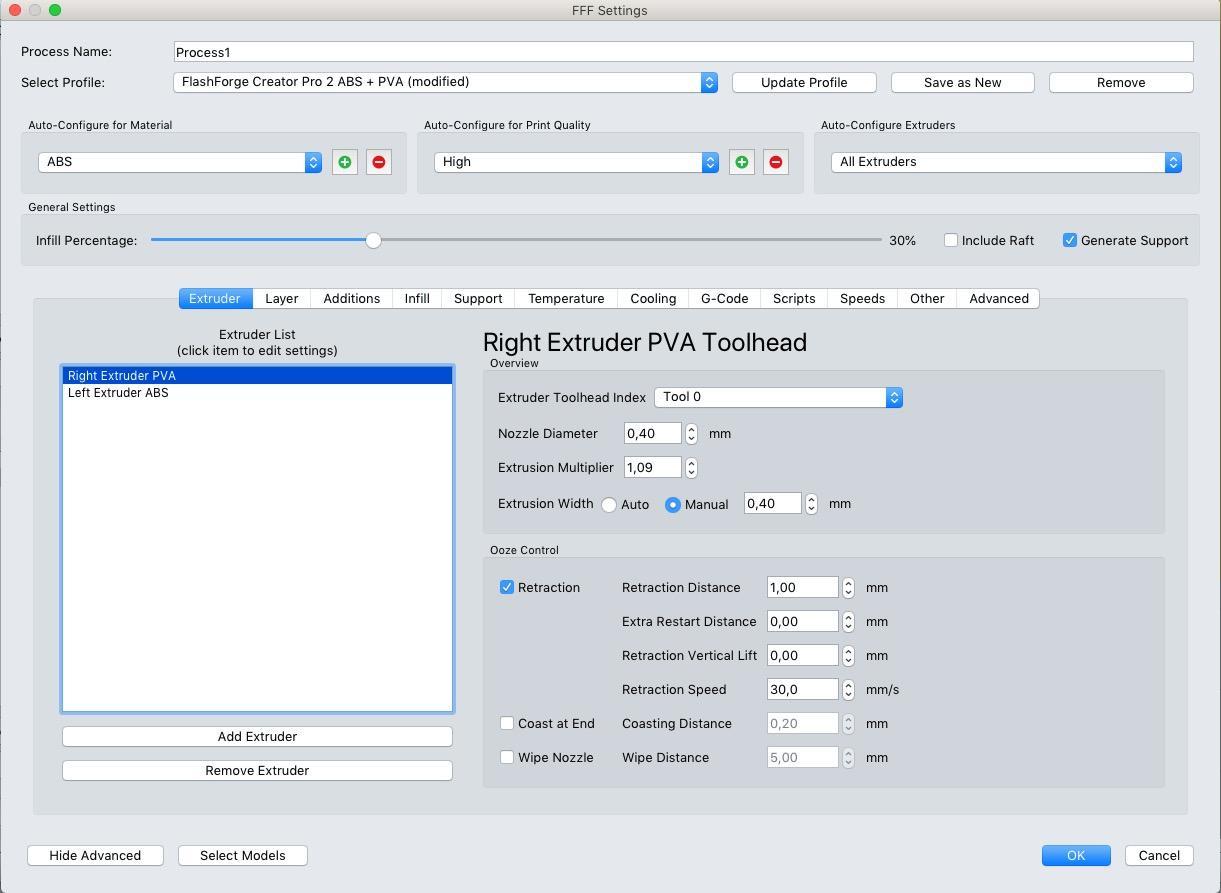

Lasciando da parte la parte iniziale vi mostro come st provando a fare , in quanto ho gia notato che il primo strato dove si dovrebbe attaccare ABS e fare da supporto non risulta essere sulla base , mentre il modello è "perfetto".Nella prima schermata i dati degli estrusori presi dallo slicer originale, tranne la retraction che devo ancora controllare.

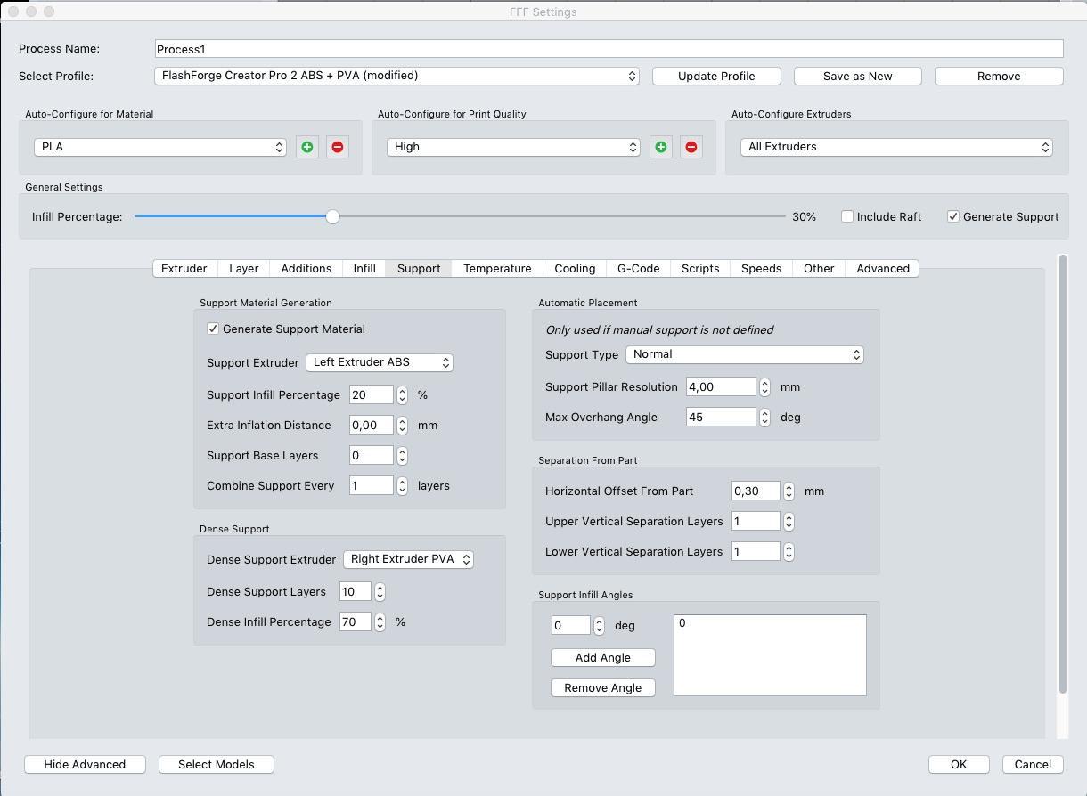

...E questa è la finestra incriminata.Giustaente ho abilitato la generazione dei supporti e come si nota la generazione è destinata allo stesso nozzle dell'ABS mentre quella che io chiamo "interfaccia" Simplify3d la definisce "dense" e la faccio generare al secondo estrusore.

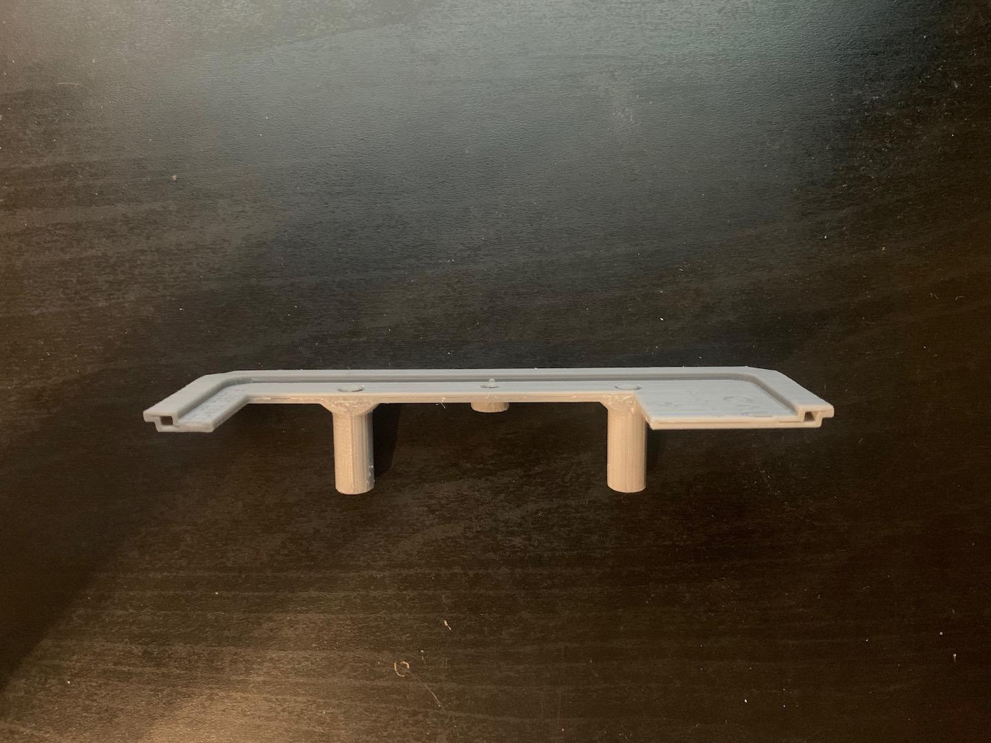

Ora poco fa ho dato una controllata alla stampa e devo dire che il pezzo vabene , meglio di alcuni pezzi provati , ma i supporti non i sono o sono in giro per il tappetino , senza parlare del "Dense Support" che nn c'è proprio.

Ciao diciamo mediamente male, la parte che mi interessava di piu non ha prodotto i supporti o perlomeno nn si sono attaccati alla base ( mentre l'oggetto si ... strano) e di conseguenza anche i supporti in PVA.
Ora provo ad aumentare la percentuale di infill del supporto ( al 70 %) ... vediamo se si attacca o no
Se usi i supporti solubili non devi lasciare il layer di separazione tra il supporto ed il pezzo quindi io imposterei a zero sia Upper Vertical Separation Layers che Lower Vertical Separation Layers. Mentre Horizontal Offset From Part lo aumenterei a 0.5mm per distanziare lateralmente il supporto dal pezzo visto che il filamento solubile è utilizzato solo nel layer di interfaccia.

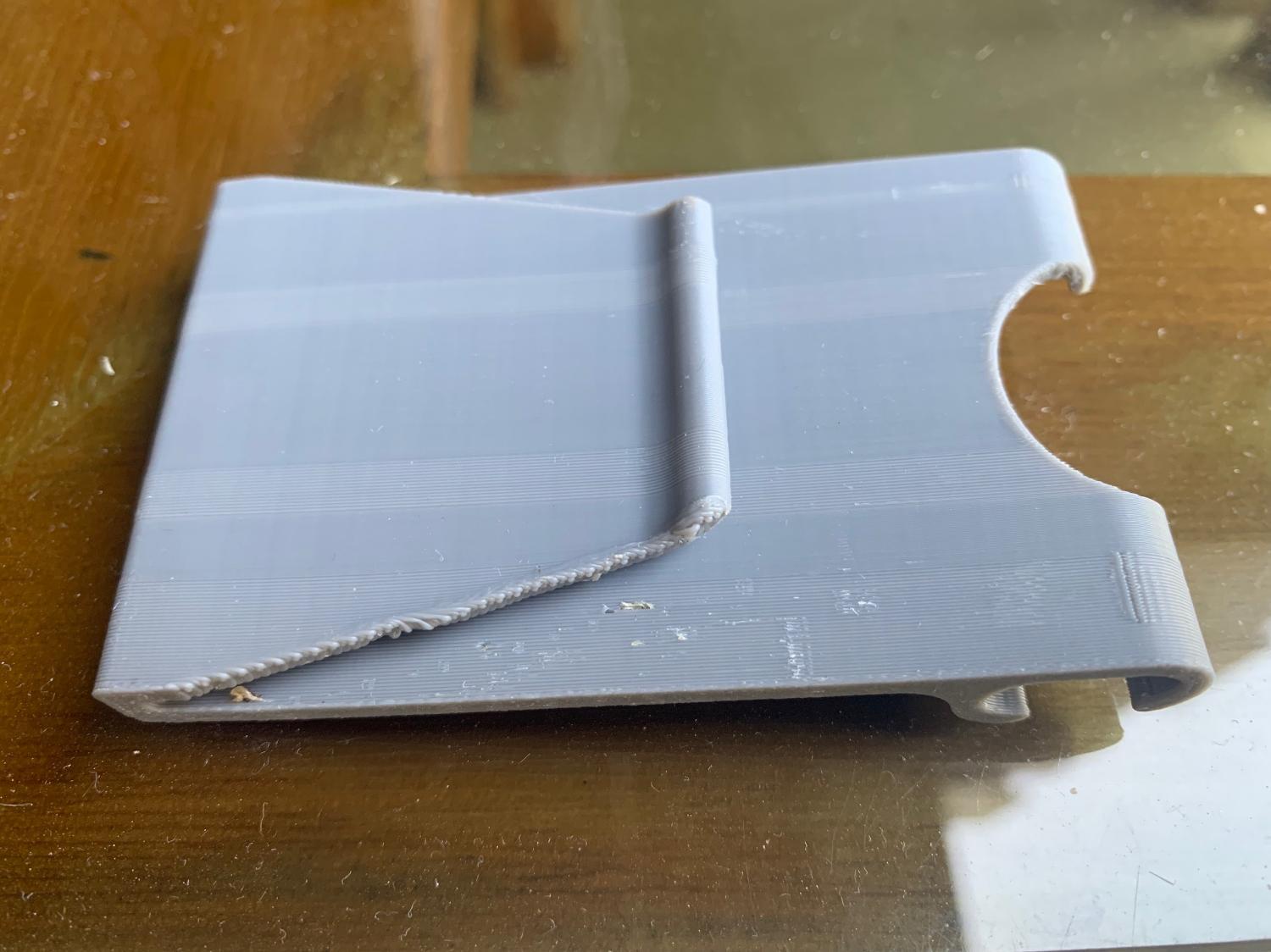

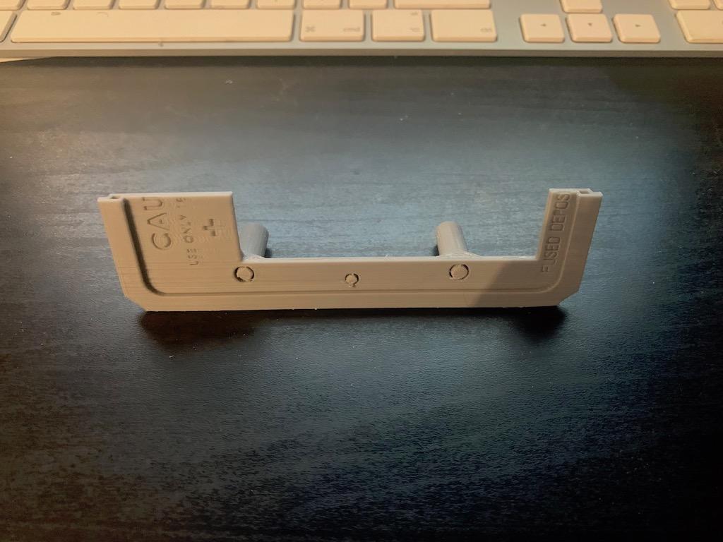

Ciao Salvogi . oggi dopo aver letto la tua possibile soluzione , ho provato immediatamente, ma purtroppo non è andata a buon fine , non si è attaccato nessun supporto , ne quelli in ABS ne il supporto solubile in PVA ..... ma la cosa bella è che l Prte inferiore è liscia come il culetto di un bambino .......adesso provo altre cose ...

Mi era sfuggito il particolare dell'adesione. Il problema è che il supporto in ABS non si attacca bene al piatto?
Il problema è che l'ABS è un materiale difficile da stampare perchè appunto ha problemi di adesione al piatto, probabilmente il supporto che è sottile non ce la fa ad attaccarsi.
Non conosco Simplify ma puoi provare ad aggiungere un raft, tanto utilizzi i supporti solubili quindi poi non dovresti avere problemi a staccarlo dal pezzo.

...S penso che sia questo il problema , l'oggetto da stampare è tutto in ABS ma si attacca perfettamente anche se lo metto in verticale , mentre i suportii anche se in ABS nn si attaccano , per nn parlare del HIPS o del PVA ...
