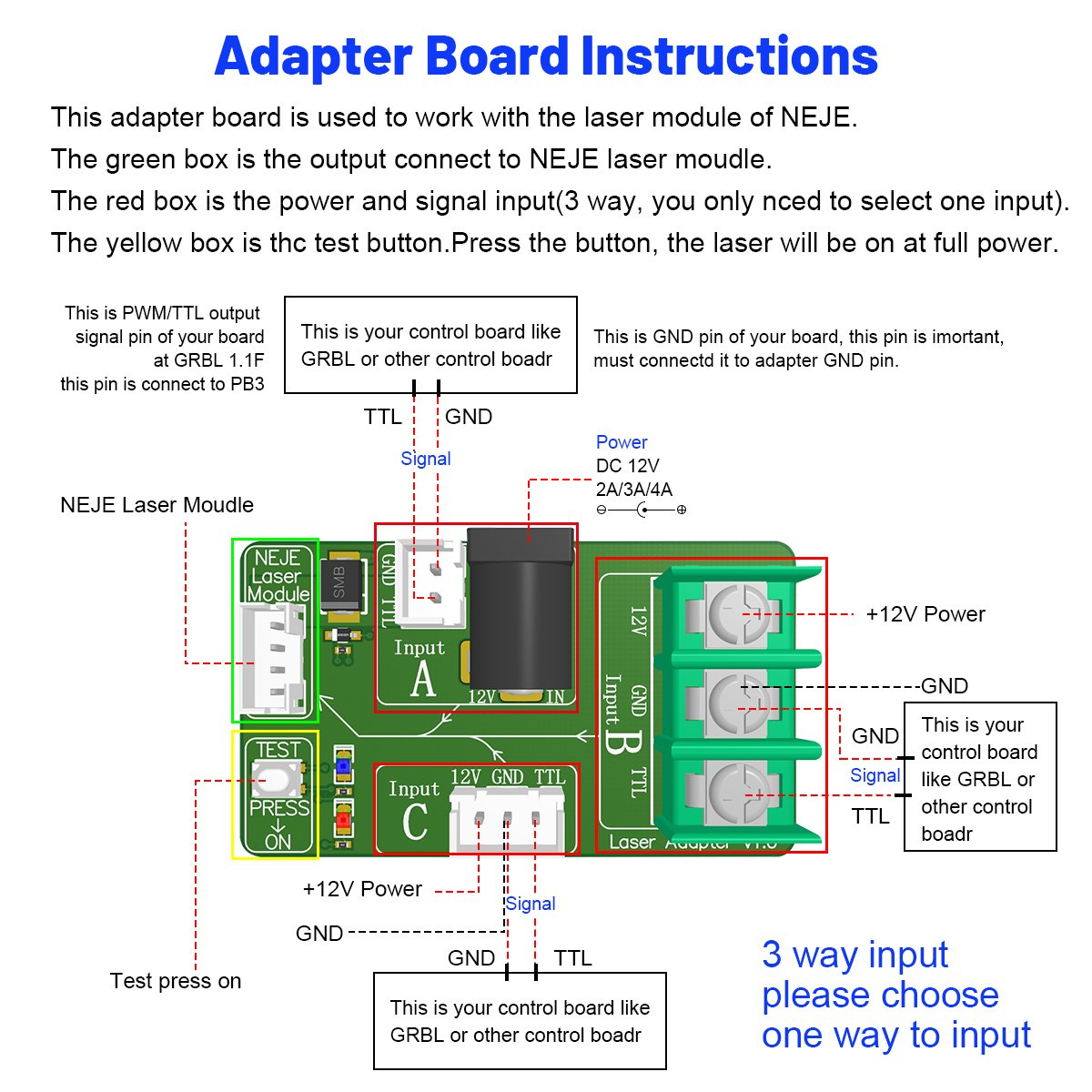

Ora.. so bene che il NEJE ha il suo trasformatore da 12v 4A (curioso che il laser sia 80W.. ma lasciamo stare!) e che arriva con le sue schede di alimentazione e di test PWM.. ma come faccio ad usare il segnale TTL (o PWM) generato dalla scheda ORTUR?
All'inizio ho banalmente pensato di usare il suo PCB di alimentazione con con il suo alimentatore da 12v e prendere le 2vene dal connettore della ORTUR che va sul suo modulo laser TTL e GND.. ma ha senso? So bene cosa sia un PWM Signal, quello che non so è come poter far interagire un PWM 24v (devo ancora testare se al 100% del Duty Cycle è veramente 24v) con un dispositivo che si aspetta un PWM 12v.

Penso che 12/24v sia per il voltaggio di alimentazione del laser, il segnale che comanda il PWM avra' un voltaggio ~3.3v o altro, non dovrebbe importare il voltaggio quanto l'ampiezza.
Prova a vedere che voltaggio fa il PIN relativo sulla scheda e guarda le specifiche della scheda.

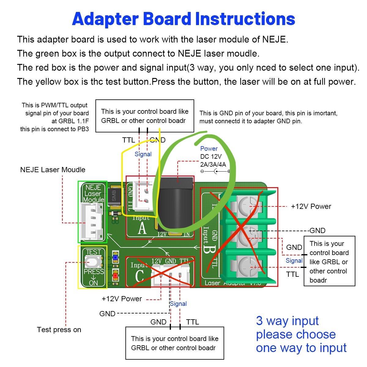

Azz.. qualcuno qui mi ha risposto a notte inoltrata! Comunque.. la schedina di interfaccia è la seguente (ma immagino voi la conosciate abbondantemente!)
Mi verrebbe banalmente da pensare di usare [InputA], con il suo alimentatore 12v sul connettore, e di prendermi il ground (vena nera) ed il TTL/PWM (vena bianca) dal cavo che arrivava sul modulo originale. Li sdoppio e li saldo su un connettore JST. Davvero è così semplice?
Vorrei mantenere sempre la possibilità di cambiare da un modulo all'altro visto che il NEJE lo userei solamente per tagliare.

La vena del TTL/PWM è quella bianca, penso, perché la vena gialla è la massa

Non so mica se attaccherei un ~3a * 24v con un JST, hai quel bel attacco grosso con viti, usa quello 😉 (o un XT60).
e perché no? io ho il Neje da 50W con la stessa scheda di input, ho usato input C ma solo perché la scheda madre, una Eleksmaker Mana SE, va a 12V.
Input A è la soluzione che cerca e visto che nel JST ci passerebbe solo il segnale perché l'alimentazione la prende da "fuori"....
Confermo.. ovviamente il 12v 4A passa sul suo connettore classico a destra. Il JST servirebbe solamente per il GND e per il TTL..
Ora sono in trasferta ma lunedì testo subito il segnale che mi arriva dalla mb dell’ORTUR sul PWM o TTL (non ho ancora capito cosa mi genera) per vedere dove arriviamo e poi faccio subito la prova!
Il segnale si puo' farlo passare dove volete ma la potenza no, non mi ricordo a memoria ma il JST solito rosso dovrebbe far fatica vicino a 5a.

si ma, guarda bene il pcb di input
1 ora fa, Octopi_Cica ha scritto:
Input A ha il jack Power separato ed il jst ha solo gnd e signal, e comunque scusami, userebbe il JST-xhp a 2 pin, gnd e signal, per l'appunto 😉
