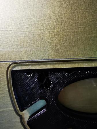

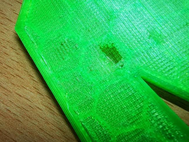

Problema TOP LAYER molto molto strano!
Salve a tutti
sono nuovo e spero di aver fatto la domanda nella sezione giusta e soprattutto di riuscire a capire che problema affligge la mia Anet A8.
Praticamente da quando ho installato Marlin mi fa questo difetto che si vede in foto, e cioè lascia dei buchi nei top layer proprio come se li avessi fatti io apposta da progetto!
Guardando l'ugello muoversi ho notato che si ferma senza completare il loop da parete a parete, lasciando cosi quei buchi. Inoltre la causa non è l'infill dato che lo fa sia con pezzi grandi che con pezzi piccoli e sia con poco infill che con percentuali più alte. Problemi all'estrusore non ce ne sono, come anche alla meccanica della stampante, tutto calibrato alla perfezione (o quasi :D ).
Non si tratta dello slicer perchè ho fatto prove sia con Simplify3D che con ideaMaker ed il risultato è lo stesso.
Questo è il problema, ringrazio tutti in anticipo e spero tanto di riuscire a capire insieme a voi perchè alla mia stampante non piace fare i top layer!

Con un solo layer dopo il riempimento, mi sembra anche normale che in alcuni punti sia così.

premesso  che dalle foto anche io avrei pensato che il top layer fosse solo 1... potresti mettere qui il gcode per analizzarlo?
Filamenti incrociati, quindi devono essere almeno due layer per avere questo effetto.. ma comunque chiarito che non si tratta di un solo layer, ti allego il .gcode come mi hai chiesto. Grazie marcottt!
Coperchio 4.gcode
1 minuto fa, marcottt ha scritto:
confermo... la stampa è 4 top e 4 bottom e sono tutti passaggi lineari , non ci sono anomalie nel gcode...  forse fare un test di estrusione
Ho fatto tutti i test possibili ed immaginabili. E-step, extrusion width, step-mm e tutto. Non so davvero come sia possibile una cosa del genere, non so più cosa provare 😢
ho un sospetto....
non è che hai ritrazioni o simili un po' eccessive ? guarda in questa immagine, vedi che non è "lineare" la punta dello spigolo più netto?
è come se ci fosse un difetto nell'stl oppure hai ritrazione o coasting ecccessivo...  prova a togliere quei parametri...
Ho visto che questa cosa che mi hai fatto notare nei layer 22 e 23 non c'è, mentre compare nei layer 24 e 25, cioè dove poi si andranno a costruire le pareti verticali.
Come retrazione ho 2mm a 60mm/s, che fin ora non mi ha mai dato problemi..
Come coasting sto sullo 0.30mm
Ora ho disattivato il coasting al riempimento e questo fatto si è tolto, ma mi fa dei piccoli difetti di linea che non so poi come potrebbero tradursi in fase di stampa (vedi immagine allegata).
Cosa ne pensi?
