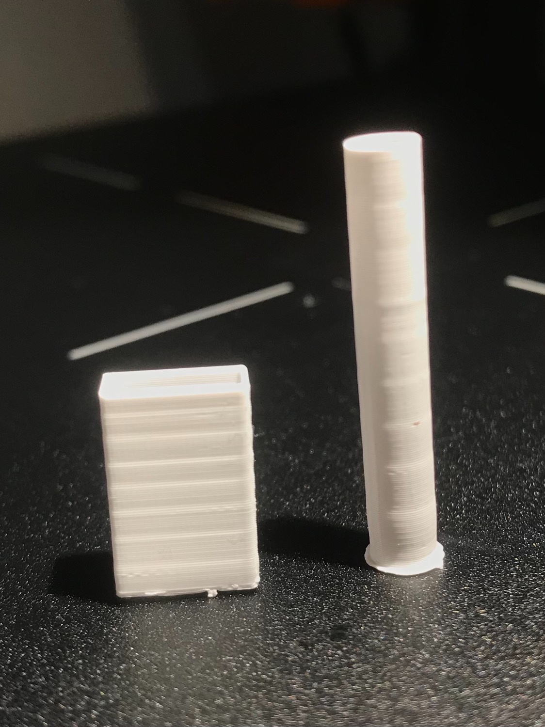

17 ore fa, Whitedavil ha scritto:
Parametri da verificare sono gli step/mm dell'estrusore e flusso.
Se vai nella sezione guide, trovi ben come fare.
Penso alla mia Prusa Frankestein, che monta due barre e due dadi da M5 del Brico, e mi domando il perché…
Il 20/4/2021 at 18:34, Whitedavil ha scritto:
Anche io mi domando il perché c'è gente che vede un difetto simile e grida al wobble con fantasiose soluzioni e mi chiedo il perché..... Ma tant'è... 🤔
Ho ricalibrato l’altezza del layer in modo che il motore non usi microstepping, cosa che ho letto aumenterebbe la qualità (). Ho pensato fosse un problema di perdita di step ecc...
Purtroppo il problema persiste, ma c’è differenza a seconda dell’altezza del layer oltre che alla forma, allego foto.
layer a 0.21mm:
layer a 0.16mm:
