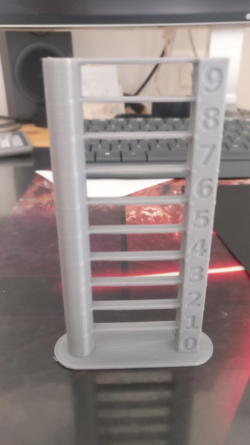

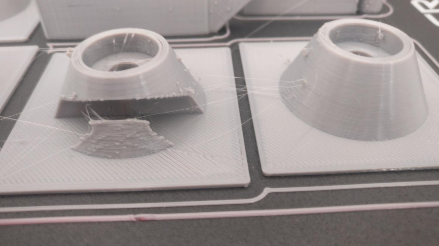

ieri sera ho fatto la mia prima stampa "importante" e sinceramente mi aspettavo risultati migliori :/. La scorsa settimana mi sono dedicato alle varie calibrazioni in attesa di questa stampa ma credo proprio che debba rivedere le mie misure. In allegato vi giro alcuni dei difetti che vorrei correggere.
Il primo e piu' fastidioso e' quello delle stringhe e delle escrescenze residue sui pezzi. Credo dipenda dal valore impostato di retraction. Ho quindi recuperato la colonna di retraction utilizzata per la calibrazione (0=0.5mm e 9=5mm). io ero indeciso tra 4 (2.5mm) e 5 (3mm) per poi convincermi ad impostare il valore dlla misurazione 4 (2.5mm). Che debba invece aumentarla?

che stampante è? che filamento? valori di stampa? che slicer usi?direct o bowden?
possono essere molteplici cose
i filamenti di certo come hai intuito è una retraction regolata male come velocità visto che da tower sembra ok in teoria

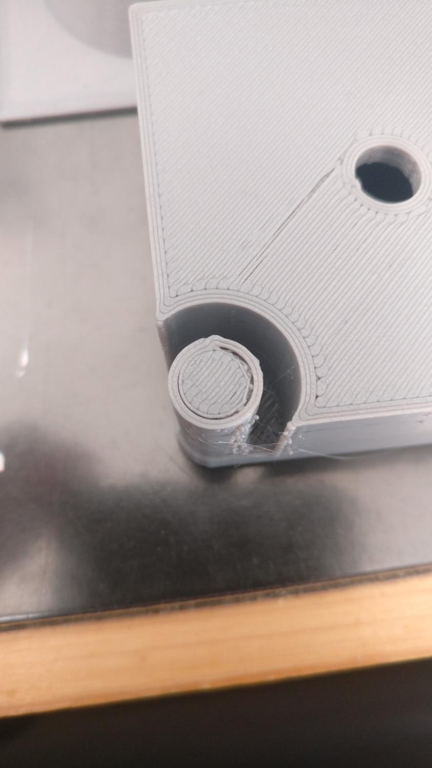

nell ultima foto potrebbe essere sottoestrusione forse
il pezzo di stampa mancante potrebbe essere il file corrotto,nell anteprima dello slicer lo vedi sano il pezzo?
per il primo layer dipende tutto dalla regolazione del flusso e dalla calibrazione del piano
hai lo zhop attivo?
dacci piu info

ecco alcune info aggiuntive
Stampante: CR-20 PRO Bowden
Filamento: Geeetech PLA 1.75
Slicer: Ideamaker
Retraction: 2.5mm (calibrata con torre di retraction)
Temperatura: 200C (calibrata con torre di temperatura)
Flow rate: 83% (calibrato con hollow cube)
Z-Hop: 0.0mm
Nell'anteprima dello slicer, i layers li vedo correttamente riportati
La stampa complessiva e' durata poco meno di 10 ore (ho stampato piu' pezzi). Leggendo alcuni articoli, veniva menzionato che per stampe lunghe, la retraction, e quindi il suo valore, puo' influire sullo stringing e di conseguenza sulla qualita' di stampa. Potrebbe essere questo il caso?
Dovrei stampare altri supporti analoghi con stampa complessiva della stessa durata e poter applicare dei correttivi per tempo non sarebbe male 🙂
Grazie
- https://all3dp.com/2/3d-print-stringing-easy-ways-to-prevent-it/
- https://www.simplify3d.com/support/print-quality-troubleshooting/stringing-or-oozing/
* Se non ce l'hai gia' usa un bowden capricorn e un estrusore un po' migliore...
* aumenta la retraction, usa costing e z-hop, abbassa la temperatura
* puoi anche stampare un pezzo alla volta!
Le torri e i test sono utili ma i valori per una determinata stampa li vai a trovare con quella stampa, se la retraction con la torre e' 2.5 non e' detto che vada bene per tutte le stampe.

per la retraction piu che la distanza poiche sei in bowden lavorerei sulla velocità io posso dirti che su un direct andrei sui 2/3mm di distanza e velocità dai 60/70 in bowden sicneramente non so pero qualcuno puo consigliarti meglio di me
se la torre ti dice che la miglior qualità ce l hai a 200° il primo layer fallo a 205° con flow al 120% per aderire meglio e venire piu compatto fai una prova e dicci
come detto sopra finche non trovi i giusti parametri fai le prove con un pezzo alla volta quando sei ok ne mandi in stampa 3000 insieme
ps
ventola raffreddamento pezzo accesa dal 3° layer in poi logicamente
come dice @Mino il flow rate a 84% mi sembra strano io lo ricontrollerei ancora
