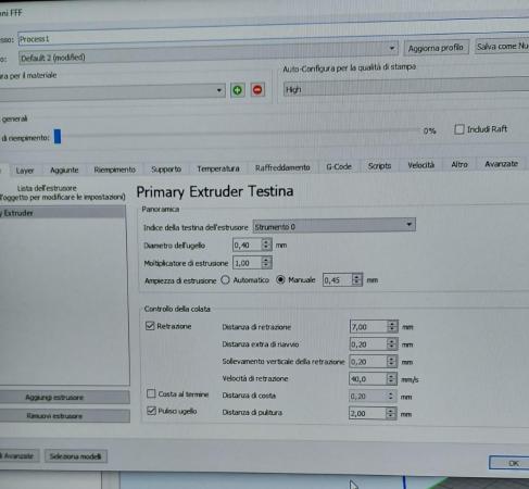

Marco-67 Inviato 15 Novembre 2020 Condividi Inviato 15 Novembre 2020 19 minuti fa, Piero73 dice: Altre prove non so cosa fare stampa cubo vuoto con una sola parete di contorno, 2 layer di fondo, senza top e misura lo spessore dei lati Cita Link al commento Condividi su altri siti Altre opzioni di condivisione...
Piero73 Inviato 15 Novembre 2020 Autore Condividi Inviato 15 Novembre 2020 Fatto......0.52 , 0.46 , 0.46 , 0.50 Cita Link al commento Condividi su altri siti Altre opzioni di condivisione...
Marco-67 Inviato 15 Novembre 2020 Condividi Inviato 15 Novembre 2020 14 minuti fa, Piero73 dice: Fatto......0.52 , 0.46 , 0.46 , 0.50 impostazioni dello slicer "qualità? fai foto Cita Link al commento Condividi su altri siti Altre opzioni di condivisione...
Piero73 Inviato 15 Novembre 2020 Autore Condividi Inviato 15 Novembre 2020 Eccoli Cita Link al commento Condividi su altri siti Altre opzioni di condivisione...
