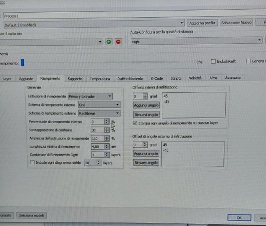

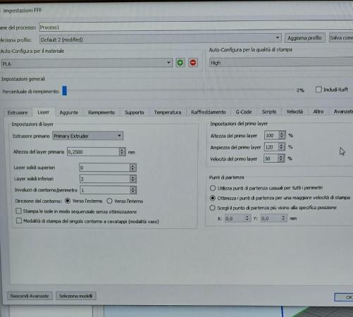

Marco-67 Inviato 15 Novembre 2020 Condividi Inviato 15 Novembre 2020 3 minuti fa, Piero73 dice: Eccoli forse è layer? dove sono le impostazioni di altezza e larghezza impostate Cita Link al commento Condividi su altri siti Altre opzioni di condivisione...
Piero73 Inviato 15 Novembre 2020 Autore Condividi Inviato 15 Novembre 2020 7 minuti fa, Marco-67 dice: forse è layer? dove sono le impostazioni di altezza e larghezza impostate Ti riferisci a queste impostazioni? Cita Link al commento Condividi su altri siti Altre opzioni di condivisione...

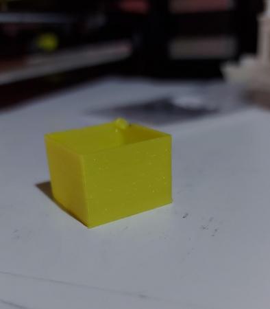

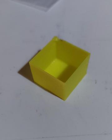

Marco-67 Inviato 15 Novembre 2020 Condividi Inviato 15 Novembre 2020 6 minuti fa, Piero73 dice: Ti riferisci a queste impostazioni? quindi tu con un ugello da 0.4 estrudi i layer con altezza 0.25 e larghezza 0.45 e ti escono con una larghezza 0.45/50 quasi quasi proverei a mettere larghezza 0.3-0.35 (ampiezza di estrusione) Cita Link al commento Condividi su altri siti Altre opzioni di condivisione...
Piero73 Inviato 15 Novembre 2020 Autore Condividi Inviato 15 Novembre 2020 Ancora sulle impostazioni degli slicer non sono tanto pratico......uso per lo piu keymaker cura ma per il cubo ho usato simplify 3d.....Su cura invece altezza dello strato 0.2 altezza primo layer 0.3 spessore delle pareti 0.8. Cmq adesso metto 0.35 e vediamo quando vengono Cita Link al commento Condividi su altri siti Altre opzioni di condivisione...

Marco-67 Inviato 15 Novembre 2020 Condividi Inviato 15 Novembre 2020 43 minuti fa, Piero73 dice: Ancora sulle impostazioni degli slicer non sono tanto pratico questa non è proprio impostazioni dello slicer ma è della stampante. Tu hai un foro (l'ugello) da 0.4, puoi anche dirgli di farti un layer alto 0,4 e largo 0.5 pero' per poterlo fare dovrà sovraestrudere e ovviamente non lavorerà bene. se hai un foro da 0.4 e gli dai larghezza 0.5 è ovvio che spingerà di più e non che puoi pensare che quel 0.1 in più è il nozzle che lo schiaccia sul layer precedente... il materiale viene depositato non spalmato altrimenti quando ci ripassi sopra "gratti". Se imposti la parete a 0.3 e esce da 0.4 puo' essere l'ugello che non è da 0.4, oppure il filamento che non è 1.75, o gli step/mm che son sbagliati, se imposti bene questi 3 valori (e spero di non essermi dimenticato qualcosa) a qualsiasi altezza layer stamperai (nel limite ovviamente), mantenendo la larghezza a 0.3, stamperai sempre uguale. 1 minuto fa, Piero73 dice: Ma puo essere che con il cambio del firmware il rumore durante l'estrusione e aumentato di molto? bho... ste cose proprio non le so Cita Link al commento Condividi su altri siti Altre opzioni di condivisione...
Piero73 Inviato 15 Novembre 2020 Autore Condividi Inviato 15 Novembre 2020 Diciamo chiaro.....effettivamente il filamento e 1.73 quindi questo penso che incida pure.....cmq penso di aver capito che se io ho una augello da 0.4 e mantengo la larghezza delle linee a 0.4 devo obbligatoriamente stampare le pareti a 0.4???? Cita Link al commento Condividi su altri siti Altre opzioni di condivisione...
Marco-67 Inviato 15 Novembre 2020 Condividi Inviato 15 Novembre 2020 8 minuti fa, Piero73 dice: devo obbligatoriamente stampare le pareti a 0.4???? non è che devi... quello che devi trovare è il giusto bilanciamento, puo' essere 0.4 come 0.3 9 minuti fa, Piero73 dice: effettivamente il filamento e 1.73 se hai 1.75 e invece è 1.73 cambia la stampa... è il problema dei filamenti a basso costo. Il filo và controllato in una metrata in 3 o 4 punti (doppia misurazione a 90°) poi si fà la media. non è nemmeno difficile trovare una bobina che comincia con un diametro poi cambia... ma se tutto è apposto, si qualcosa cambia ma è sopportabile. Se invece parti già con impostazioni sballate e la fai "andare" perchè hai trovato compromessi con cui annulli tra loro gli errori, al primo cambiamento diventi matto. Cita Link al commento Condividi su altri siti Altre opzioni di condivisione...
