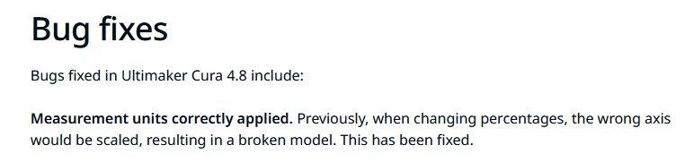

Carsco Inviato 11 Novembre 2020 Autore Condividi Inviato 11 Novembre 2020 Il 3/11/2020 at 23:08, Killrob dice: non appena lo pubblicano, fino a quando un moderatore non lo approva non è visibile. 🤗 Cita Link al commento Condividi su altri siti Altre opzioni di condivisione...
Killrob Inviato 11 Novembre 2020 Condividi Inviato 11 Novembre 2020 6 ore fa, Carsco dice: 🤗 Ecco, lo sapevano già Cita Link al commento Condividi su altri siti Altre opzioni di condivisione...
Carsco Inviato 11 Novembre 2020 Autore Condividi Inviato 11 Novembre 2020 Mica lo so: e' stato corretto solo con la 4.8.0 l'altro giorno. Altrimenti la 4.7.1 (uscita da poco) non avrebbe avuto il bug. Cita Link al commento Condividi su altri siti Altre opzioni di condivisione...
