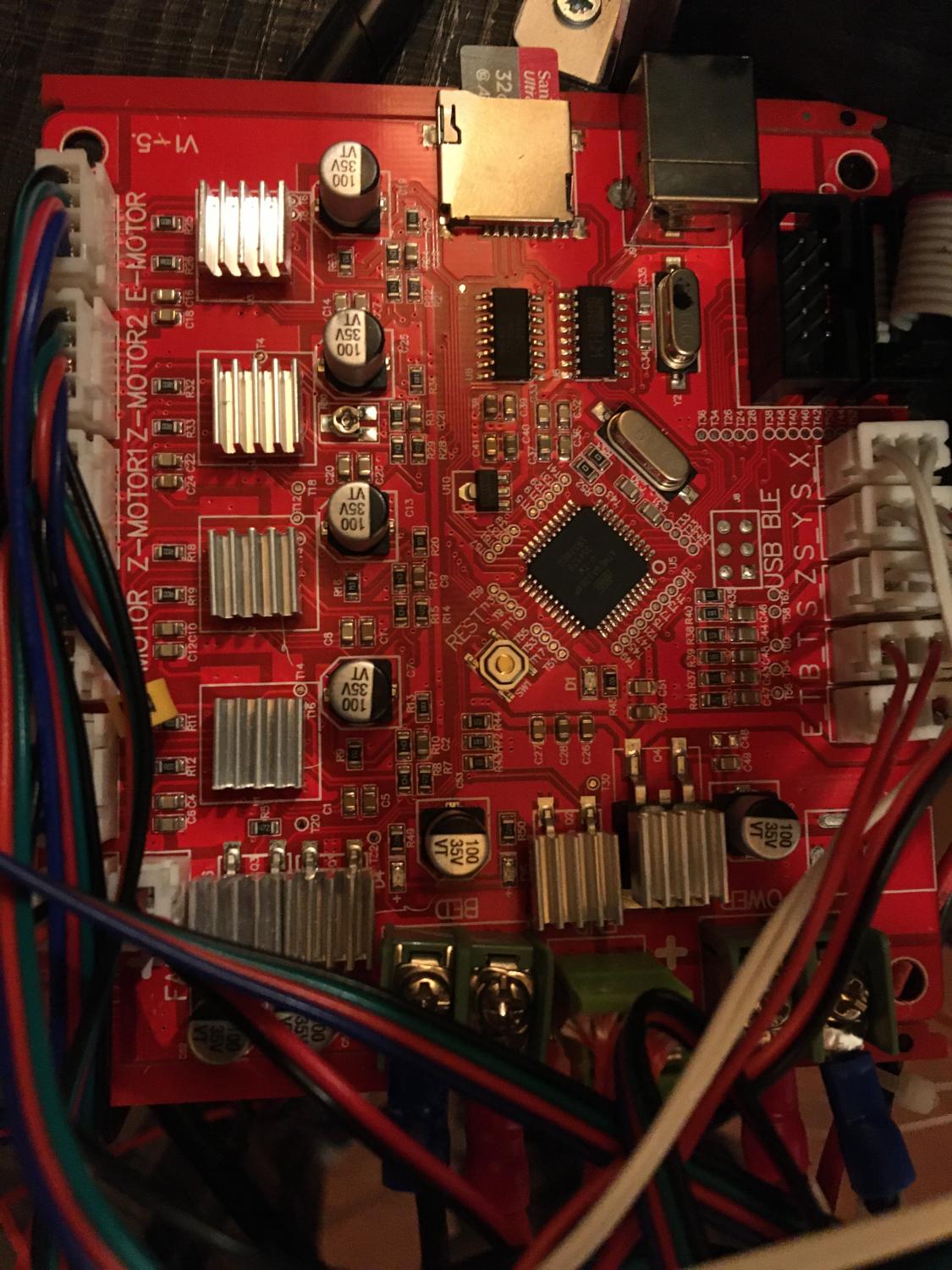

Ho acquistato una stampante CTC Prusa Pro B DIY (versione Wood).
Dopo aver effettuato le prime stampe mi sono accorto che parecchie cose erano state fatte con non poca economia.
Il prgetto in se è ottimo e alle volte ha stampato anche troppo bene, ma è un terno al lotto.
Troppo imprecisa.
Ho iniziato come tanti penso a modificare le parti ritenute critiche fra le quali i supporti delle aste ASSE-Z che erano pietosi
con un gioco incredibile dell' asta stessa all interno delle sedi.
Pi decine di altre modifiche che hanno portato via via ad un miglioramento nella stampa.
Adesso che stavo per modificare anche il piano Y per ottimizzare la possibilità di calibrare il piatto di stampa (ancora pressochè
impossibile con riproducibilità) mi è successquello che non doveva succedere.
Lì estrusore non estrude più e que che è peggio è che dopo vari tests mi sono reso conto che il problema sta nell integrato che
alimenta lo step motor dell' estrusore stesso.
Se alimento lo step motor con la presa ASSE-X lo step avanza regolarmente.
E qui inizia il calvario.
Sulla scheda non esiste alcun riferimento al di fuori di un V 1 5 (suppongo sia la versione del firmware).
Il fornitore 3D-Kingdom (acquistato tramite Amazon) mi ha risposto tre volte di fila dicendomi di provare adalimentare lo step con presa ASSE-X che io avevo già fatto e comunicato.
Ho chiesto rpetutamente che scheda dovevo ordinare, con quali riferimenti e nessuna risposta.

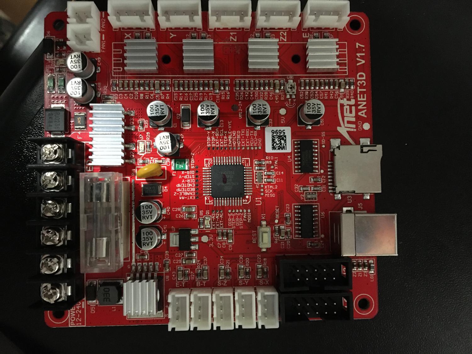

Ho ordinato una scheda ANET A8 venduta con compatibilità CTC Prusa Pro B.
Quando mi è arrivata ho notato che sulla scheda era stampato riferimento ANET 3D V1.7.
Infatti come sospettavo i motori ASSE X e Y nonchè Z impazziscono e hanno direzione contraria a quello che dovrebbero oltre che il display si presenta diverso nei menù.
Amazon con molta cortesia mi ha rimborsato il costo della scheda e sto aspettando il corriere per la restituzione.
Ma come posso risolvere il problema se chi mi ha venduto la stampante non mi risponde a tono o non mi invia personalmente la scheda giusta?
E' corretto che si siano verificate queste inesattezze probabilmente dovute ad una differenza nel firmware?
Spero che qualcuno mi possa aiutare!
Grazie e cordiali saluti
Fulvio

Ti allego foto delle due schede, la prima quella montata in origine, la seconda quella arrivatami da Amazon.
Ciao
Fulvio
cambia solo la versione della scheda che per il resto è identica, ne ho avute un paio sottomano. Che io ricordi gli stepmm riesci a vederli dal pannello lcd oppure collegando la stampante al PC e da repetier host, o pronterface/printrun dare il comando M503. E se non ricordo ancora male la prima scheda, quella che non ti funziona ha il bootloader bloccato ma la v1.7 no e ci si può caricare un firmware tramite arduino IDE molto semplicemente

In pratica anche se avessi la scheda che avevo ordinato con vers. V 1.7 potrei fare un Downgrade ammesso che riesca a trovare la versione del firmware V 1.5 e poi inserire i parametri che erano nella mia vecchia scheda come Z-Y-Z E steps/mm?
Se riuscissi con la tua supervisione sarebbe ottimo, considera che non ho mai utilizzato Arduino IDE. Mi sono sempre mosso in altri ambiti, è da poco che ho scoperto questo mondo che mi affascina non poco.
Forse sono partito male con una cineseria a basso costo che mi sta dando più problemi che altro anche se comunque in questo odo sto imparando tantissime cose!
Devo dire che con varie modifiche alla meccanica ero riuscito ad ottenere tre quattro stampe che pensavo questa stampante non potesse fare anche se non ho mai visto realizzata una TEMP TOWER accettabile.
Poi sul più bello boom mi salta il driver dell' estrusore sulla MB!!!
Sfiga?
Grazie ancora e ciao
Fulvio
Si tutti quei parametri è bene che li scrivi da qualche parte, effettuare downgrade? Meglio di no la 1.7 è un upgrade e ci si può mettere il marlin che preferiamo, l'ambiente Arduino IDE non è poi così difficile da capire. Seguendo poche istruzioni anche trovate in rete si riesce a fare tutto. Certo sarebbe meglio a questo punto fare un cambio anche di scheda, invece di rimanere sulla anet 1.7 puoi pensare di passare ad una Btt o ad una Mks, dacci un occhio che i costi sono equivalenti ma le schede sono tutt'altra cosa ed hanno il vantaggio che i drivers non sono integrati, e se se ne rompe uno sostituisci solo quello e non tutta la scheda.
