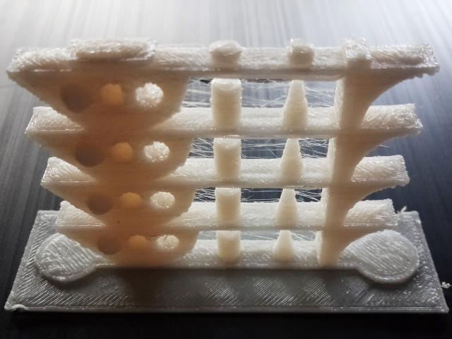

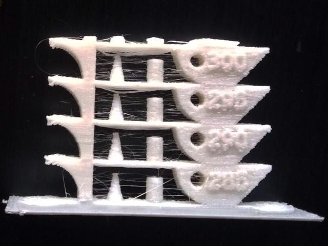

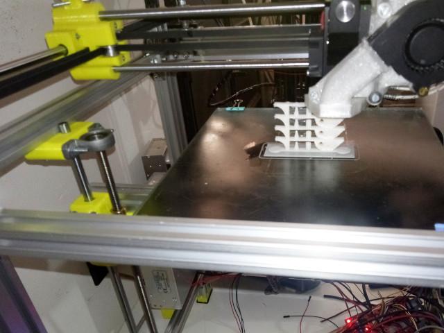

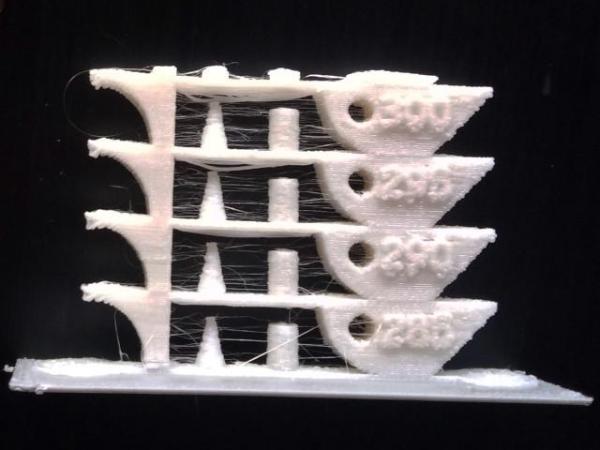

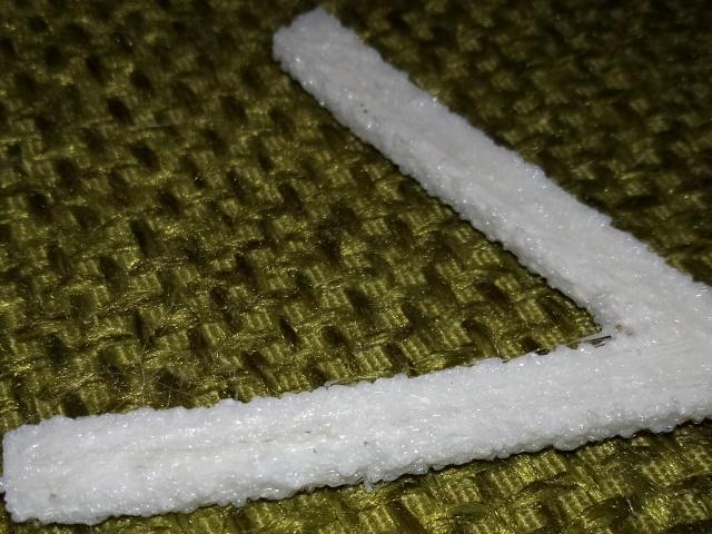

Ho fatto la torre di temperatura, con la sonda PT100 ho scoperto che superato i 270°C i miei NTC 3950 danno numeri a caso quindi il PETG l'ho sempre stampato a 275°C e non a 290°C come pensavo e per il policarbonato 285°C sono troppi.
La torre di temperatura mi è venuta una schifezza sovraestrusa. Devo provare a ridurre il flusso ed iniziare la torre a temperatura più bassa.
15 ore fa, Whitedavil dice:
Petg a 290...?🙄 Io a più di 235 non vado se voglio resistenza e qualità estetica e sempre con ventola al 30%.
Sovraestruso è dire poco... Persino il brim è gonfio.... 😅

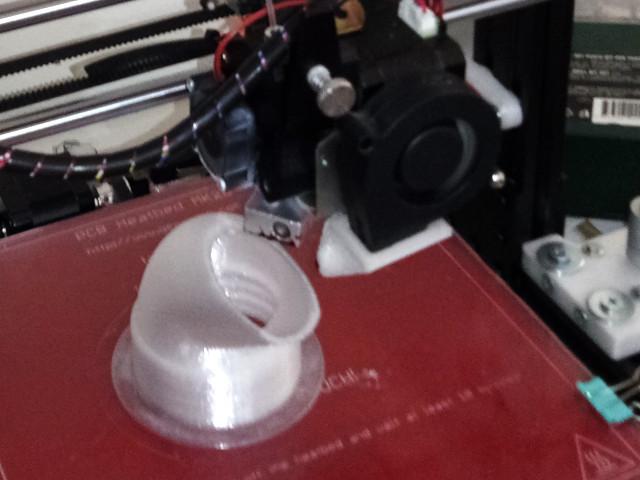

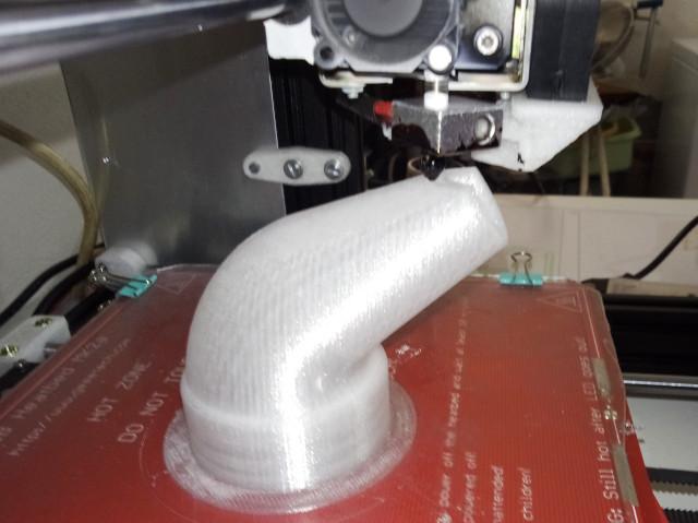

Ho stampato una sola cosa a 235°C come riportato sulla confezione del filamento (PETG Creozone) con il seguente risultato
IMG_20200109_133125.thumb.jpg.77fd14f91e6f3ea148293759774213d8.jpgIMG_20200109_135217.thumb.jpg.3eac771f0d6e07aecb82e253a38c41e6.jpg
La stampa è venuta esteticamente bella, nessuno stringing, superficie liscia, parti sporgenti perfette ma appena ho provato ad avvitarlo sul bidone del gasolio si è rotto nella zona della filettatura. L'ho ristampato settando 290°C (che probabilmente erano 275°C realmente), è venuto peggio esteticamente ma molto più resistente. Soprattutto l'adesione tra i layer è venuta molto migliore.
