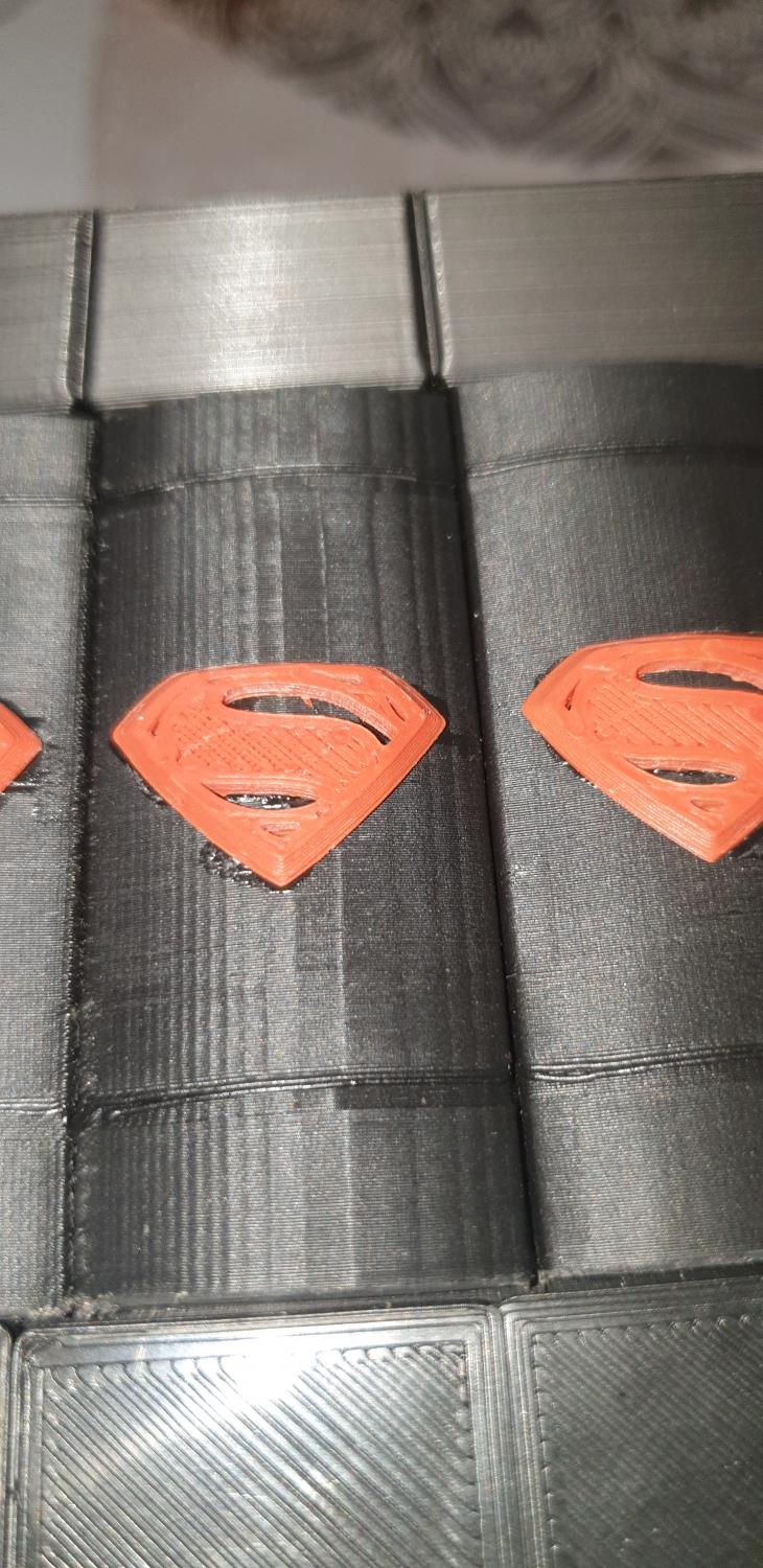

Ciao a tutti, ora riesco a stampare praticamente sempre, a parte qualche distacco dal piatto ma niente di non risolvibile con le temperature.
L unica cosa che mi rimane sconosciuta sono le linee verticali che si formano in altezza con i pezzi curvi, posto una foto molto ingrandita per capire meglio.
Per il resto ho calato da 0.150 a 0.2 di altezza, ma vedo che va discretamente lo stesso...quindi vedrò un po' ciò che devo stampare.
Grazie ancora e ditemi se vedete così ad occhio miglioramenti applicabili anche via software, almeno imparo.

ampiezza di estrusione quanto hai? mi sembra troppo alta, le linee stampate mi sembrano troppo distanti tra loro
