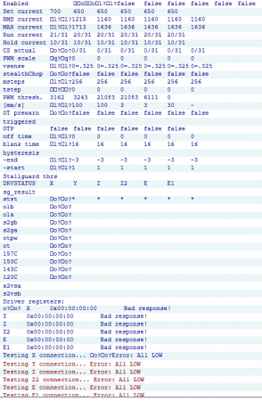

Bruciata un altra SKR PRO V1.1???

Grazie @Basilietto...siccome li ho in standalone ho impostato nel vecchio metodo direttamente la vref, mettendo 0.9 per gli assi a 1 per i motori...però non noto surriscaldamenti
Cavolo  con quei valori i motori devono superare i 2A. Probabile allora se non si surriscaldano che lo siano.... Comunque a meno che tu non abbia tanti estrusori lasciala perdere la pro, né ho sentito tanti che hanno problemi
