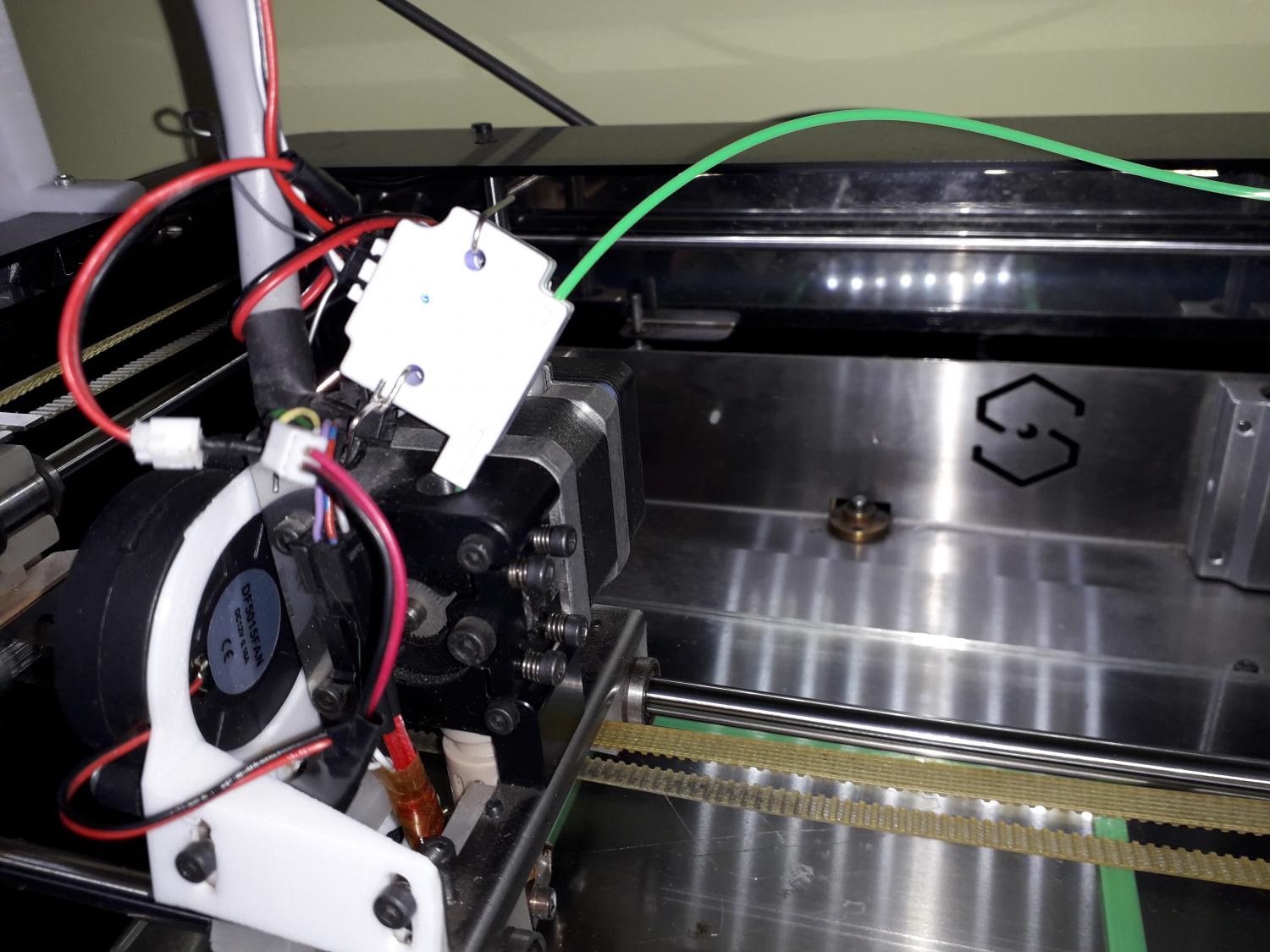

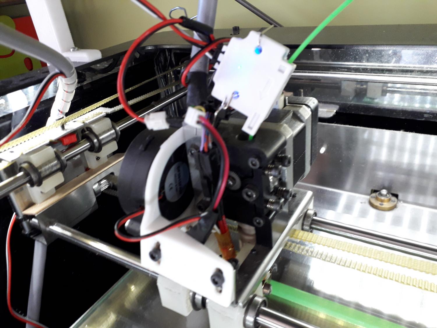

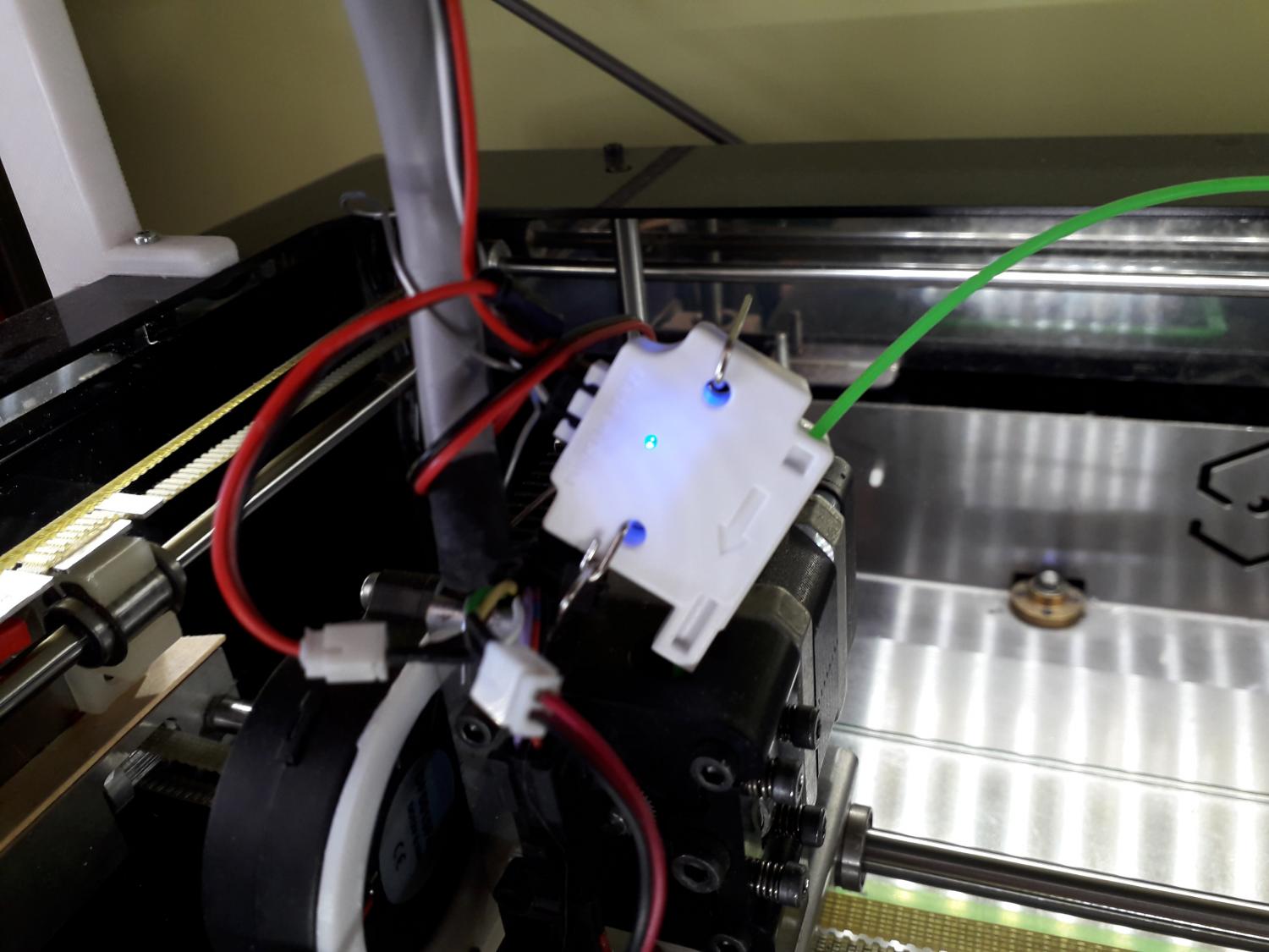

Ciao a tutti.
@Marco B. e @Giuapau Habemus Sensores (?)
L'ultimo periodo ho avuto qualche casino lavorativo e non ho potuto andare avanti , ma adesso, ultime prove poi vi rilascio i file di configurazione!
Ovviamente accetto critiche ed aiuti, ma ho risolto con il metodo "clips" il problema di avere un sensore che si "muovesse" con la stampa cambiando inclinazione ed angolo.
Purtroppo la meccanica di precisione non è la mia specialità 🙂
Leo

Sto studiando una soluzione analoga (ma su Fusion360) per bloccare il mio sensore al BMG. Se la lascio penzolare mi da troppi falsi contatti.
6 ore fa, lan dice:

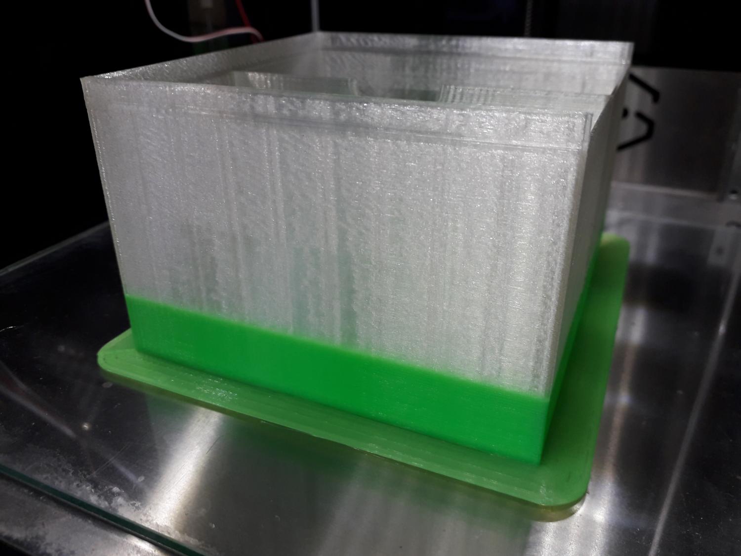

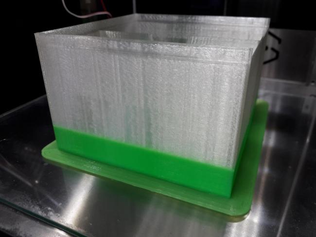

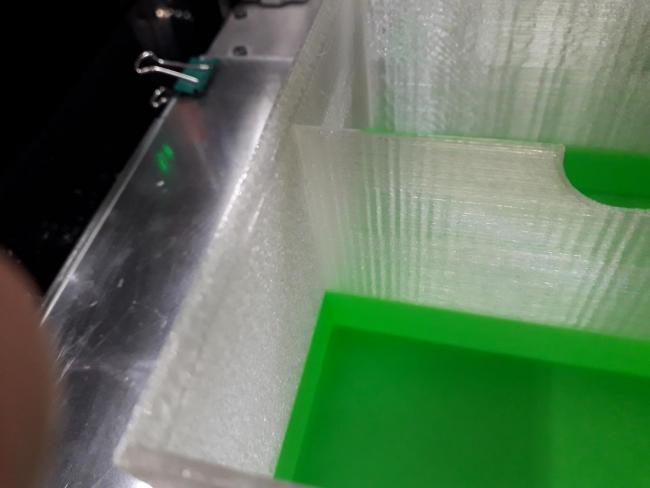

Direi che funziona filament runout + cambio del filamento in "automatico" !!!
Che ne pensi @Marco B. ??
Be , Leo, secondo me hai fatto un lavoro fantastico ! , complimenti davvero.

Leo , hai pensato/provato ad immaginare il sensore di fine filo direttamente o comunque nei pressi della bobina piuttosto che sull'ingresso dell'estrusore ?  Se pensi che si possa provare magari ti modello qualcosa.
Ciao @Marco B.
Certochesssi!
Allora dove lo metti poco importa, puoi anche dire dopo quanti mm fare il cambio filamento.

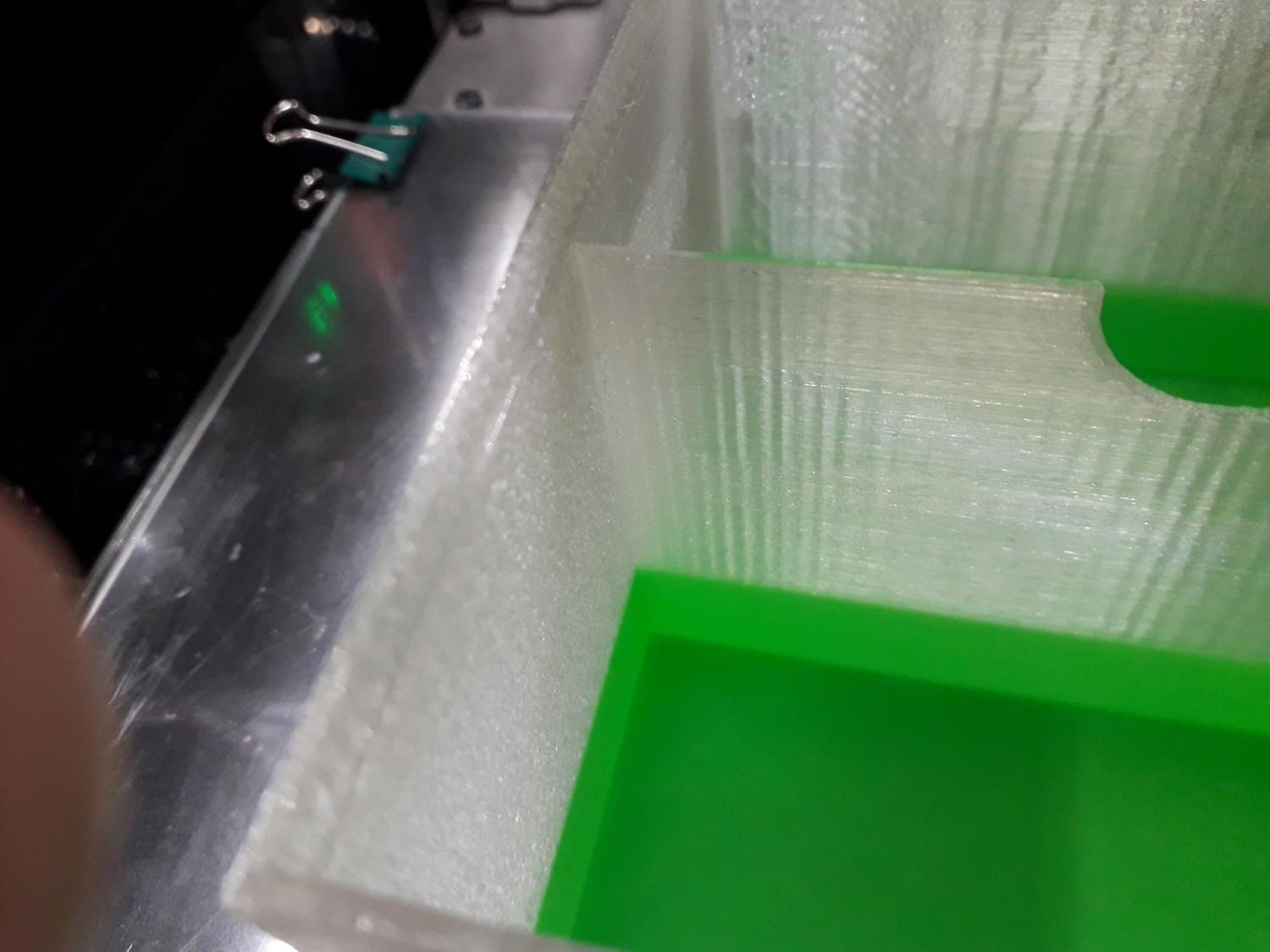

Se consideri come è fatta la "mia stampante" ho i supporti per i rotoli attaccati alla stampante (vedi https://www.stampa3d-forum.it/forum/topic/5377-mods-per-sharebot-ng/) ho dovuto però cambiare il lato dove metter la bobina per evitare blocchi del filamento per colpa degli angoli (adesso progetto un sensore ottico...).
Dunque vorrei creare due braccetti che sono messi attorno alla bobina e da li si sfili il filamento passando tramite il sensore. Sono prove da fare.... e se hai idee ... son qui a stampare!

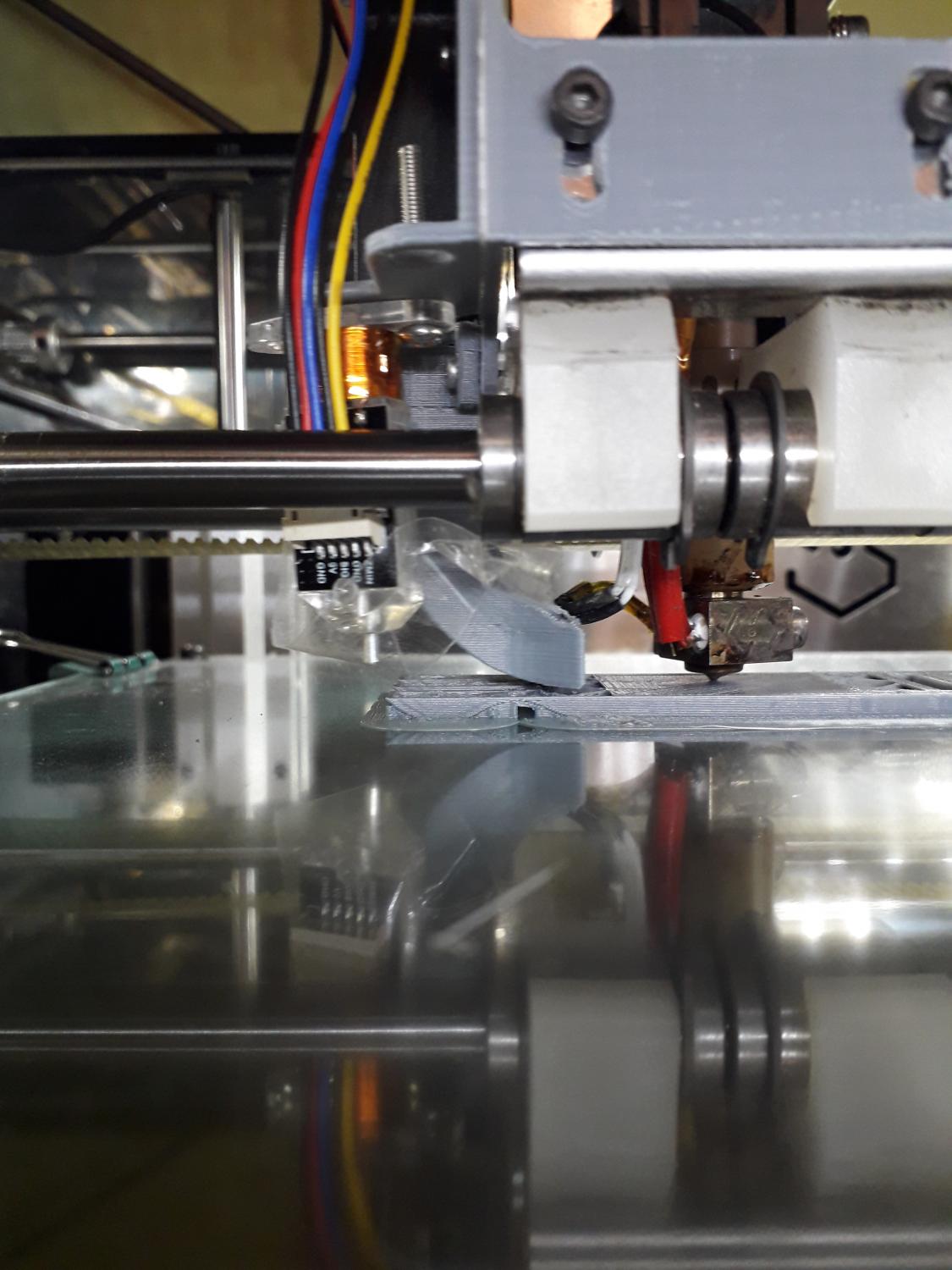

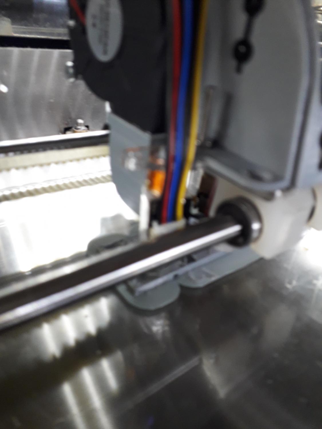

Comunque rimane ancora da mettere a posto il bed levelling, hai voglia di vedere se riesci a creare il supporto senza tagliare il sensore? Forse rende la vita più facile, che ne pensi?
Ci posso riguardare ma lo spazio é davvero esiguo
