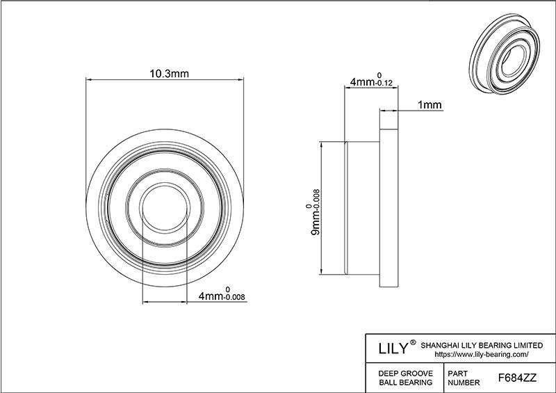

Ciao @Eddy72 e buona Pasqua. Alla fine anch'io ho optato per i cuscinetti con la puleggia che mi hai dato, almeno non ho problemi di perpendicolarità tra i vari cuscinetti. Ho ordinato gli f684, giusto una domanda stupida: siccome le pulegge sono molto più profonde dei cuscinetti, cosa hai intenzione di metterci, attack o farai in modo che entri a pressione?

I cuscinetti F684ZZ, o i F683ZZ che userò per le puleggie piu piccole, sono flangiati (F)
la mia idea è di metterne 2 per ogni puleggia a "panino", poi una volta tirata la vite blocca la puleggia in mezzo
cusinetto con flangia a sx <-> puleggia <-> cusinetto con flangia a dx
logicamente piu il foro della puleggia è preciso piu l'unione sarà solida

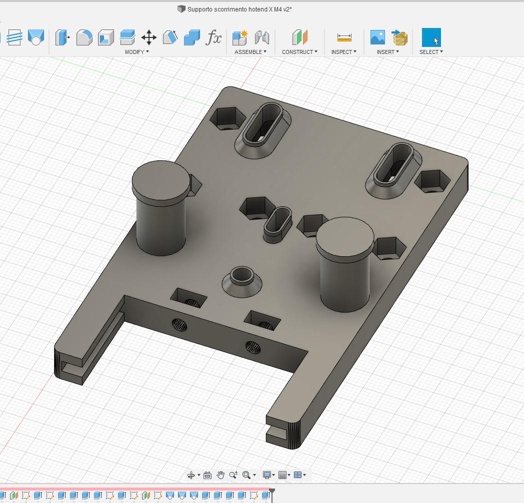

@Eddy72 mi sono accorto di una cosa: andando a stringere i cuscinetti nelle parti asolate questi non si muovono più appunto perché la parte assolata prende gran parte del cuscinetto e non solo la flangia... Come ovviare a questo problema? Ho pensato a delle rondelle ma valle a trovare della forma per la flangia!!!
@Basilietto Si pensavo anche io a delle rondelle del 4, sono 8.8 di diametro esterno
Io pensavo di fare l'asula come te ma senza  il cono/bordo per distanziare, per la distanza lavoravo con le rondelle, magari una del 4 maggiorata nel diametro esterno, è circa 12, appoggiata al carrello e poi 1o2o3 verso il cuscinetto, in base a quelle che mi servono, ma decido quando avrò i cuscinetti.
Ciaoo

Bisognerebbe trovare delle rondelle che non abbiano un diametro maggiore della flangia sennò il problema si rippresenta. Esistono?

Quei distanziali partono da M5 e non vanno bene, dovrebbero essere M4. Se non sbaglio la flangia dovrebbe avere uno spessore di 0.8 mm, di conseguenza la rondella non dovrebbe superare il diametro di 5.6mm senno va a toccare il resto del cuscinetto. Mi sa mi sa che mi stampo io dei distanziatori conici a mò di rondella ed il gioco è fatto

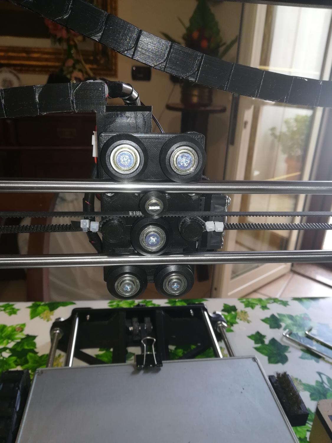

Io ho terminato, alla fine ho optato per rimettere i cuscinetti da 25, per quello superiore ho rifatto la puleggia da 16 ma con foro 9 per ospitare gli f684. Ora non mi resta che provarla... Per le rondelle le ho stampate io dato che mi serviva anche distanziare i cuscinetti da 25 rispetto a quello da 16 per avere la perpendicolarita tra tutti i cuscinetti
