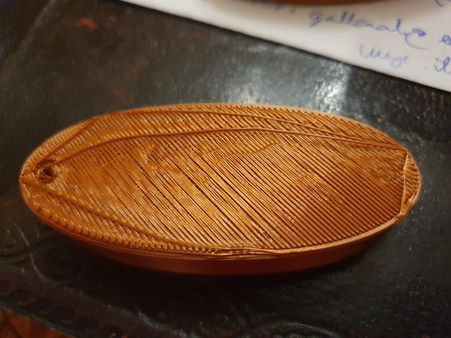

Nick3Dprinter Inviato 5 Luglio 2021 Condividi Inviato 5 Luglio 2021 Macchè .... non riesco a capire come mai si genera una superfici di contatto con il piano di stampa così scadente ..... me lo spiegate? sono senza supporto e non ho attivato il RAFT ... cosa sbaglio? grz cmq Nicola Cita Link al commento Condividi su altri siti Altre opzioni di condivisione...
Eddy72 Inviato 5 Luglio 2021 Autore Condividi Inviato 5 Luglio 2021 o sei troppo distante dal piatto o la stampante non è calibrata bene( step/mm - thinwall test ) ma il resto della stampa è buona? Ciaoo 1 Cita Link al commento Condividi su altri siti Altre opzioni di condivisione...
Killrob Inviato 6 Luglio 2021 Condividi Inviato 6 Luglio 2021 Sei decisamente troppo alto col primo layer, livella di nuovo Cita Link al commento Condividi su altri siti Altre opzioni di condivisione...

Nick3Dprinter Inviato 6 Luglio 2021 Condividi Inviato 6 Luglio 2021 16 ore fa, Eddy72 ha scritto: o sei troppo distante dal piatto o la stampante non è calibrata bene( step/mm - thinwall test ) ma il resto della stampa è buona? Ciaoo Grazie Eddy72, si il resto della stampa é più che buona ... provo a ricalibrare ....grz cmq a presto 8 ore fa, Killrob ha scritto: Sei decisamente troppo alto col primo layer, livella di nuovo Molte grazie Killrob. provo ad avvicinare l'hotend con la procedure di calibrazione che avevo seguito all'inizio. Vi aggiorno. Grazie ancora. a presto. Nicola PS il piatto di stampa a 60° va bene no? Mi é venuto in mente che fosse anon abbastanza caldo (al momento uso PLA...) 1 Cita Link al commento Condividi su altri siti Altre opzioni di condivisione...
Eddy72 Inviato 6 Luglio 2021 Autore Condividi Inviato 6 Luglio 2021 Per il piatto io il PLA lo stampo con il primo layer a 55°C e il resto a 50°C Io ho piano in vetro e uso la lacca Ciaoo 1 Cita Link al commento Condividi su altri siti Altre opzioni di condivisione...
Killrob Inviato 6 Luglio 2021 Condividi Inviato 6 Luglio 2021 1 ora fa, Eddy72 ha scritto: Per il piatto io il PLA lo stampo con il primo layer a 55°C e il resto a 50°C Io ho piano in vetro e uso la lacca Ciaoo faccio uguale come temperature 55/50, ma ho il vetro ultrabase su una stampante e pei sull'altra e la lacca la metto solo quando è assolutamente necessario 😉 1 Cita Link al commento Condividi su altri siti Altre opzioni di condivisione...
Eddy72 Inviato 6 Luglio 2021 Autore Condividi Inviato 6 Luglio 2021 12 minuti fa, Killrob ha scritto: e pei sull'altra Anche io ho il piano in Pei, fermo in una scatola da piu di un mese e non ho ancora avuto voglia/tempo di montarlo 🤪 Ciaoo 2 1 Cita Link al commento Condividi su altri siti Altre opzioni di condivisione...
