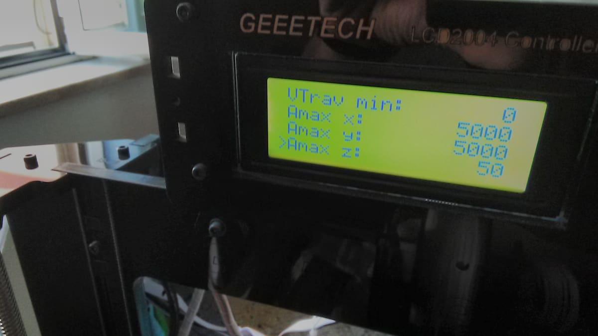

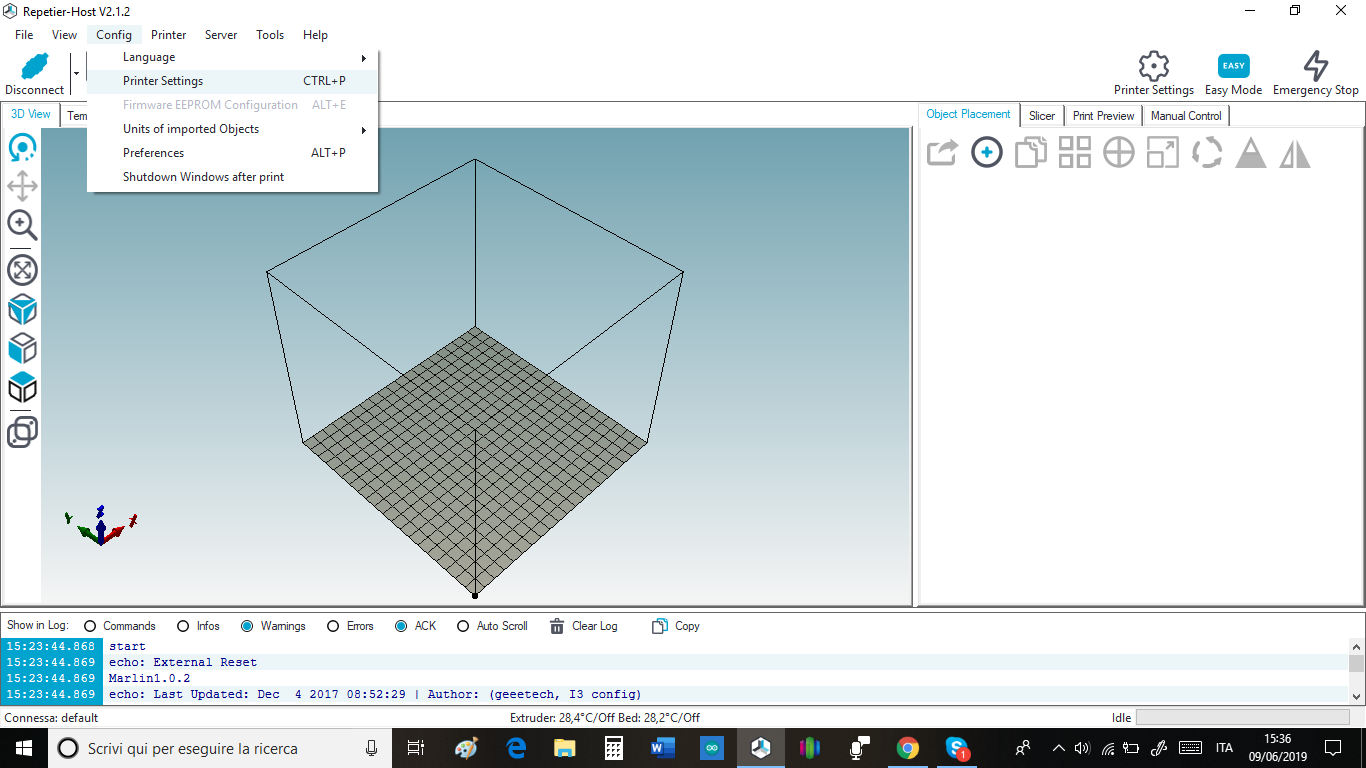

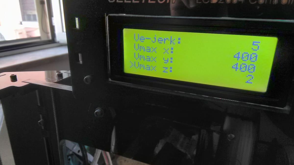

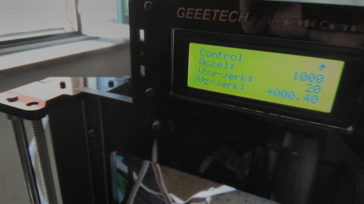

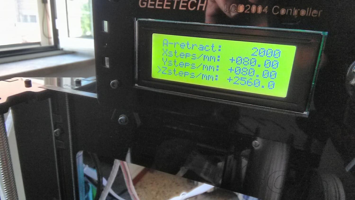

AlexPA Inviato 9 Giugno 2019 Condividi Inviato 9 Giugno 2019 Qualche tempo fa ho montato le barre trapezie (T8 con passo 2) sulla mia Prusa i3 Pro B, ora finalmente avendo tempo, sto cercando di modificare il valore di step dell'asse Z, portandolo a 400. Da Repetier non posso modificare il valore sulla Eprom (l'opzione sul menu strumenti rimane grigio) poi ho provato a modificare il valore tramite LCD, scollegando la stampante dala computer tramite USB. Da quello che ho capito, il valore da modificare era Zsteps/mm a 2560 (nell'ultima foto) che ho portato a 400, ma dopo averlo fatto ho visto che il valore non era stato salvato. Aggiungo altri valori di Z, qualora quello da me considerato non fosse quello corretto. Cosa ho sbagliato? Dopo avere modificato il valore, come salvarlo? Cita Link al commento Condividi su altri siti Altre opzioni di condivisione...
marcottt Inviato 9 Giugno 2019 Condividi Inviato 9 Giugno 2019 Ma da repetier non puoi dare il m500? Anycubic kossel linear plus,Inviato dal mio SM-G935F utilizzando Tapatalk 1 Cita Link al commento Condividi su altri siti Altre opzioni di condivisione...
AlexPA Inviato 9 Giugno 2019 Autore Condividi Inviato 9 Giugno 2019 9 minuti fa, Marcottt dice: Ma da repetier non puoi dare il m500? Anycubic kossel linear plus, Inviato dal mio SM-G935F utilizzando Tapatalk Sì, sì, grazie. Dopo avere inserito il mio post, ho trovato questo precedente, grazie anche a @Gigi per l'aiuto a sua insaputa 😁https://www.stampa3d-forum.it/forum/topic/7246-cambio-barre-asse-z-prusa-i3/ Cita Link al commento Condividi su altri siti Altre opzioni di condivisione...
