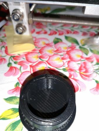

Buongiorno a tutti.

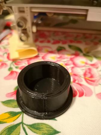

Come da titolo con Anet A8 sono passato da ugello 0,4mm (con cui uscivano stampe perfette) all'ugello da 1mm per delle stampe grandi, che non necessitano di finiture particolari.
Il problema avviene sulla parete verticale sul punto si passaggio da un layer al successivo. Osservando le foto allegate capirete all'istante cosa intendo.
Velocità di stampa: 40mm/s
Accelerazione:3000mm^2/s
Jerk: 20mm/s
Altezza layer: 0,5mm
Ugello: 1mm ottone
Materiale: PLA
Temp. Stampa : 210°C
Premetto che con ugello da 0,4 (neanche a 60mm/s) non mi è mai capitato nonostante un leggerissimo lasco su asse X causato dal montaggio di cuscinetti lineari Igus (che presto ri-sostituiró con gli originali che sono estremamente più precisi - gioco 0).
Resto in attesa dei vostri saggi consigli per risolvere il problema.
Grazie mille.
  • Risposte 2
il problema ovivamente è dato dal fatto che l'ugello si arresta per poi salire ed iniziare a stampare il successivo layer sempre nello stesso punto. per risolvere questo problema si interviene su 3 fattori, la ritrazione,la temperatura (210 gradi per il PLA sono tantissimi) ed il piu' importante "allineamento delle giunzioni in Z" (questo è il nome che ha in cura).
all'ineamento delle giunzioni fa si che ogni layer inizi in un punto diverso dagli altri.
ti consiglio di stampare a temperature piu' vicine a 195 gradi.
aumenta un poco la ritrazione.
