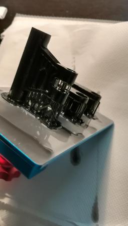

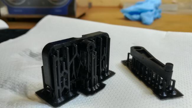

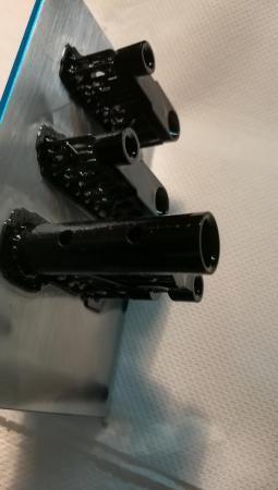

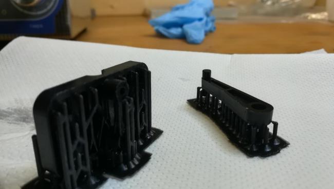

Ciao a tutti, mi unisco al post perché ho da poco una anycubic photon s e ho alcuni problemi credo derivanti dal piatto.
Ho stampato il pezzo di prova che è venuto perfetto, poi qualche miniatura piccola e ho notato come la basetta venisse deformata sul piatto.
Ora però quando stampo non rimane attaccato al piatto. Mi ritrovo solo i primi layer di stampa attaccati alla vaschetta. Non capisco se sbaglio qualcosa nel settaggio del punto 0 o se sono sbagliati i supporti al disegno.
Ho visto che quando inizia a stampare il piatto scende fino a toccare, si sposta in alto poi torna a scendere. Uguale al procedimento home dello spostamento dell'asse z. Forse sbaglio qualcosa?
Inoltre chiedevo: voi con cosa pulite la vaschetta? Io ho provato con la scottex ma mi ha segnato tutto il fep e ho dovuto cambiarlo.
Grazie in anticipo.
3 ore fa, llGoldenEyell dice:
questo accade se l'oggetto si stacca dalla piattaforma a causa della forma stessa del pezzo o per una esposizione troppo breve....
impostare la home è piuttosto facile e non credo sia questo il problema....
consiglio vivamente di non pulirla quasi mai e solo quando la situazione lo richiede (cambio colore resina o troppi residui solidi)
come hai detto pulirla la rovina è inevitabile....
io uso alcool e con il dito (con il guanto) strofino delicatamente poi altro alcool e scolo la vasca....
