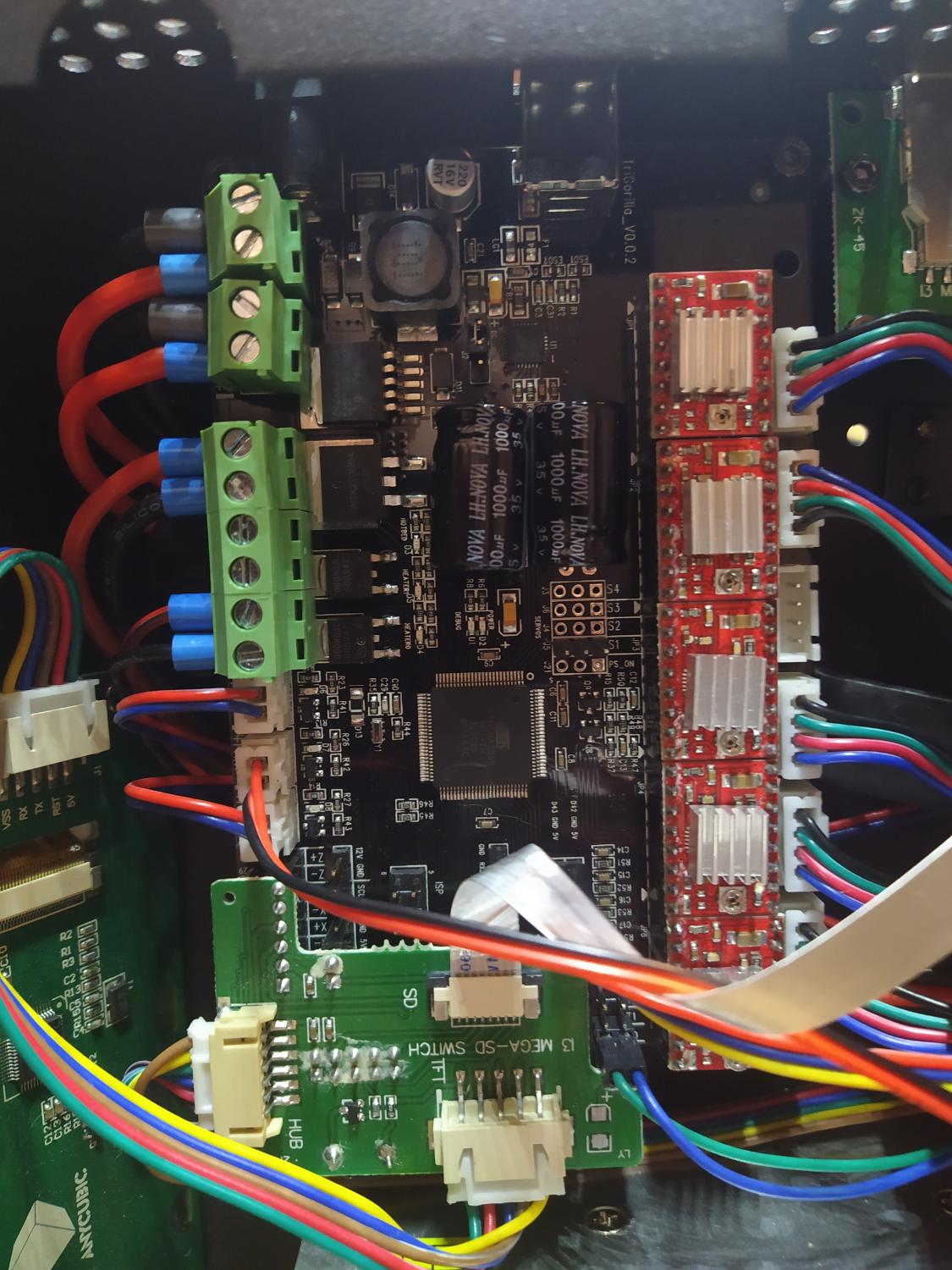

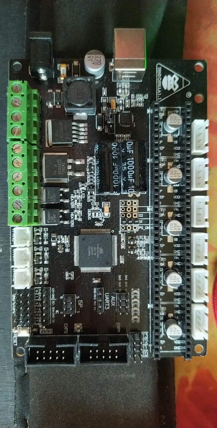

Ho comprato una stampante Anycubic mega M usata ma in ottimo stato, il precedente proprietario ha sostituito la scheda precedente ( una trigorilla 1.1 ) con una avuta dalla Anycubic dicendo quale aveva in precedenza. Tuttavia la nuova scheda non ha il logo ed ha la scritta "v0.0.2" anche se la Anycubic gli ha garantito essere l'ultima versione quindi in teoria quella basata su ramps 1.4 e versione 1.1.

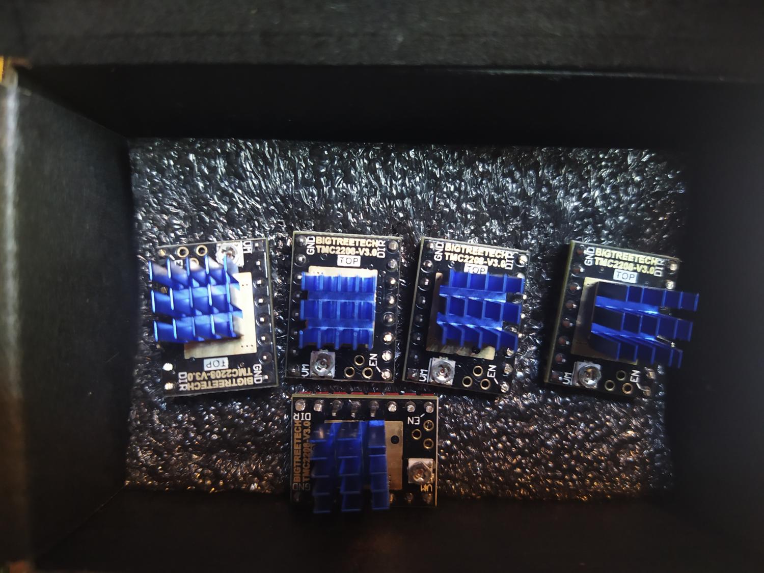

A questo punto vorrei montare i TMC2208 della bigtreetech v3 in modalita UART per rendere piu performante e silenziosa la stampante ma quando nel firmware Marlin cerco la scheda tra le board presenti ho solo
BOARD_TRIGORILLA_13       // basata su ramps 1.3
BOARD_TRIGORILLA_14       // basata su ramps 1.4
BOARD_TRIGORILLA_14_11 // basata su ramps 1.4 Rev. 1.1 con nuovo ordine dei pin dei servo
quindi la V.0.0.2 non è contemplata e mi sono documentato ma senza successo.
Quindi vorrei sapere qualcuno ha avuto questo problema e mi sa dire che scheda impostare? ed i tmc2208 in modalita UART funzionano su questa scheda o devo metterli in standalone?

53 minuti fa, mattia952 dice:
Quasi sicuramente non supporta l'UART.
Per il resto non ti so aiutare, non conosco quella scheda, ma guarda qui:
https://github.com/knutwurst/Marlin-2-0-x-Anycubic-i3-MEGA-S?fbclid=IwAR3w_GHiAy-UrcRwqLPb0drvwijnfGbZgU-zc2k0D7ERQGOVYysDUSRv4BA
