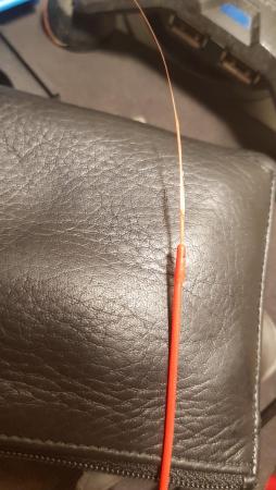

Questo post si collega a quello della vref e relativa perdita di passi, bene non è colpa dell estrusore ma dell hotend, solo stamattina l'ho smontato e ripulito 3 volte, ho perso il conto di quante volte l'ho fatto questa settimana, non so più come provare, il problema è sempre lo stesso 20200711_111758.thumb.jpg.5ef02701e20b17c60fd0c21fbe3bb169.jpg

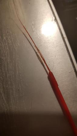

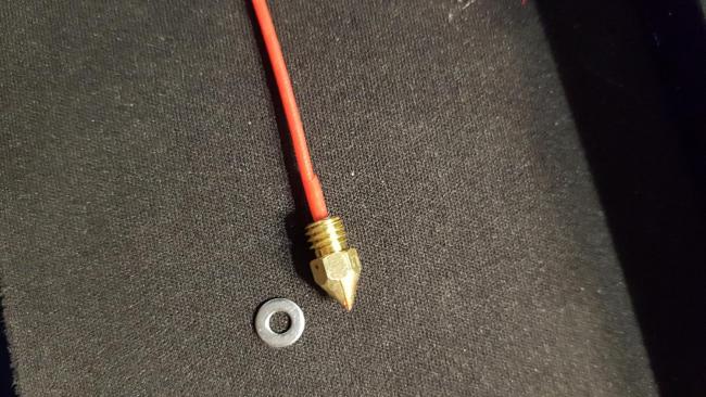

Ho smontato tutto da freddo con il filamento dentro, se aprite la foto si nota che dopo la filettatura del nozzle c'è un rigonfiamento ecco, quella parte non passa nel tubo in ptfe che ho inserito nella gola quindi l'estrusore prova a fare la retrazione ma scatta 20200710_184046.thumb.jpg.2b39acb7d0a00adb58138637053ef056.jpg20200710_184024.thumb.jpg.39472530f6df8a1d39cfe633aed023fc.jpg
stessa cosa giorno diverso, ho fatto una fatica immensa a tirarlo via (nozzle 200°)  cosa diamine posso fare?  Ho un ugello da 0.2, ho serrato bene e correttamente sia nozzle che il raccordo, il tubo inserito dentro è perfettamente perpendicolare HELP
stampo a 205° ma ho stampato la temp tower da 235° a 190° nessun cambiamento, retrazione 6mm 35mm/s fatto mille prove anche qui, velocità 35mm/s con riduzione 60,60,60 il risultato sono delle stampe belle esteticamente ma fragili come grissini, se viste più da vicino si vedono le fessure fra i layer

Appena finisce la benchy ricalcolo gli step e vediamo.. Ho anche abbassato la retrazione a 4mm, tra l'altro ho misurato l'interno del nozzle ed è profondo circa 12mm quindi teoricamente una retrazione di 10mm non dovrebbe dare problemi dato che non esce dal nozzle o sbaglio? 🤔

Dopo averlo pulito si, è un cono, l'ho misurato mettendo dentro un pezzetto di pla e facendo il segno dove spuntava

Non ho idea di cosa la crei ma la retrazione è la causa dei tac dell estrusore perché il rigonfiamento non passa nel pezzo di tubo di ptfe
