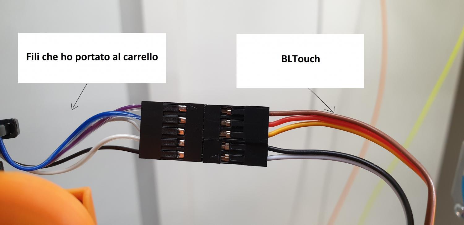

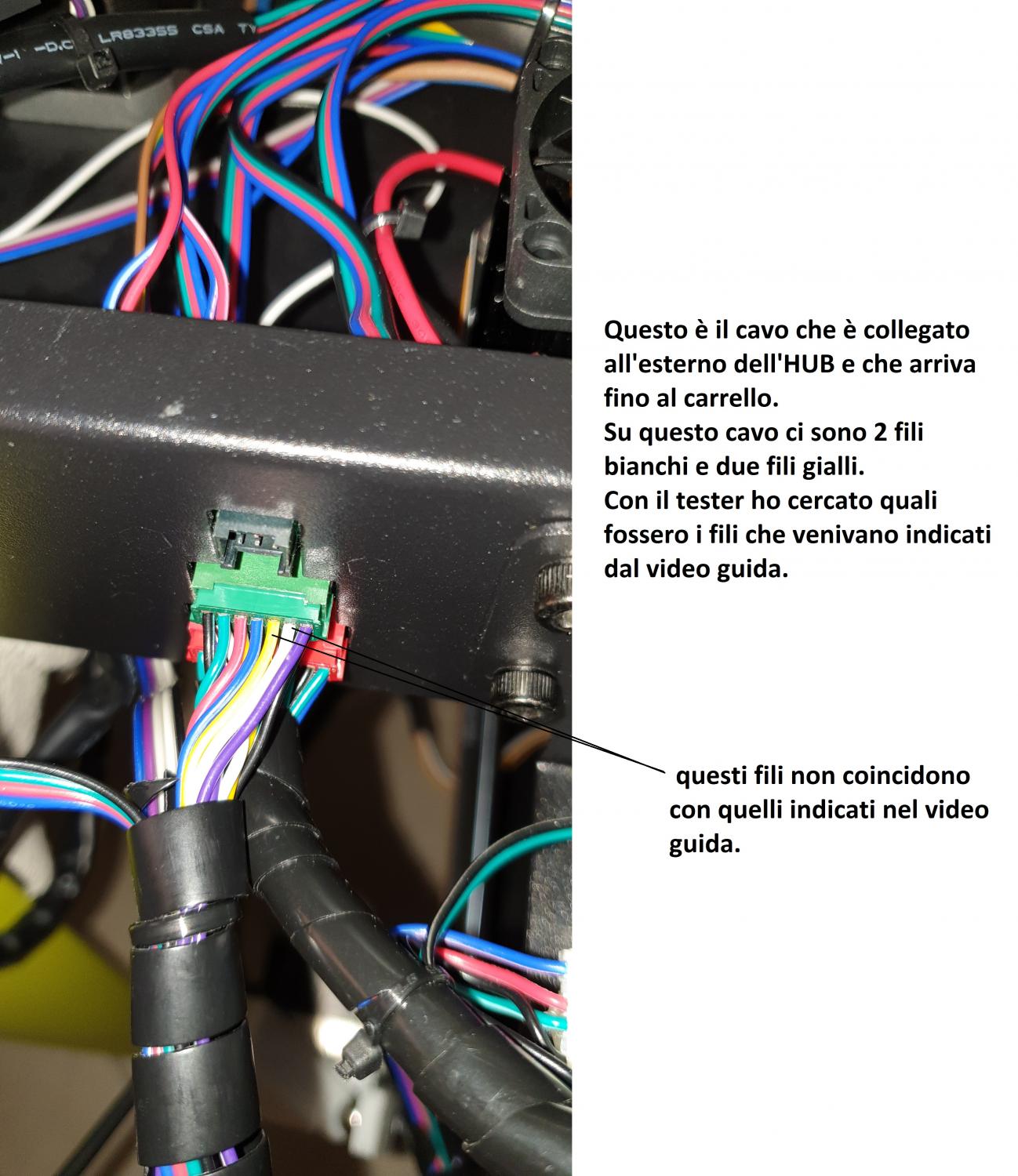

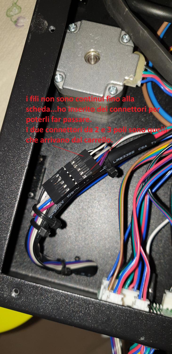

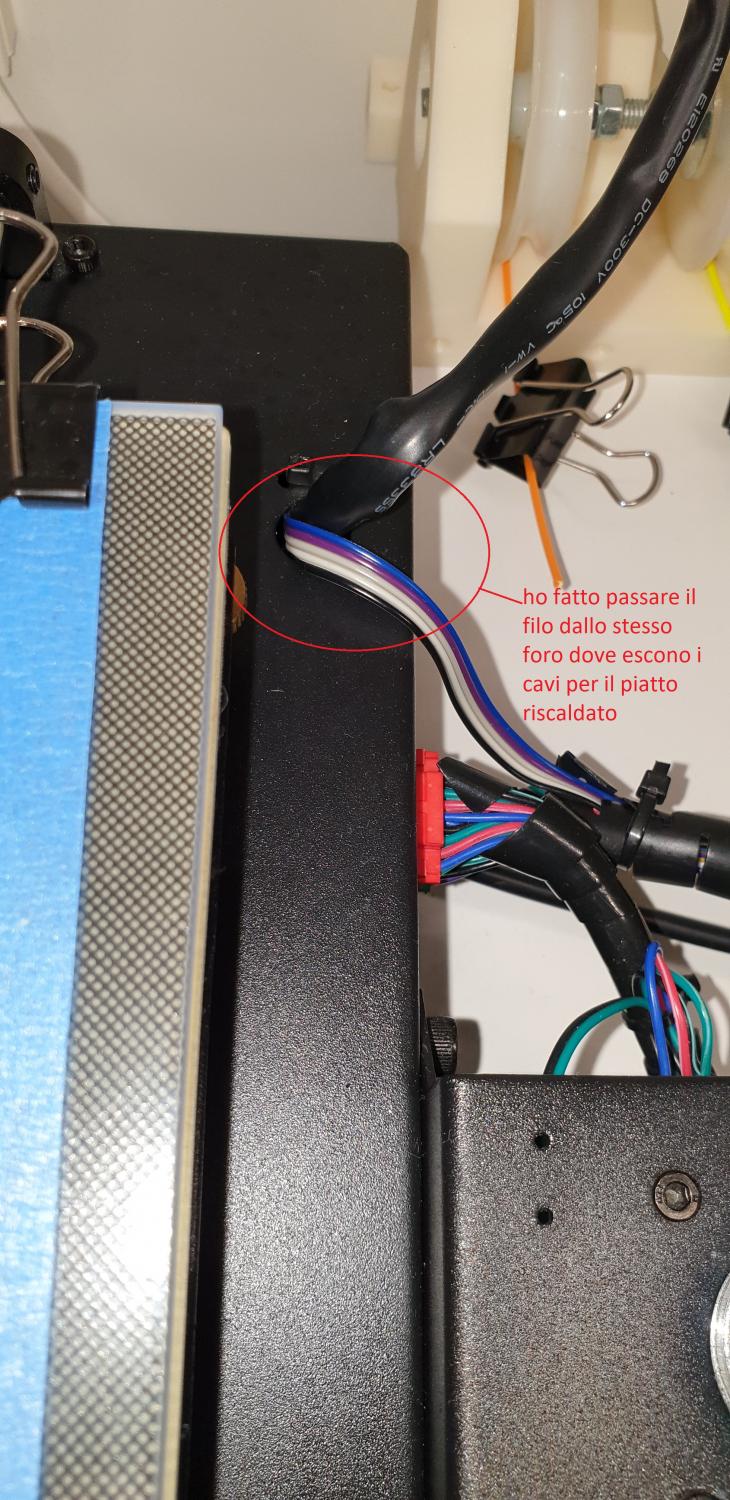

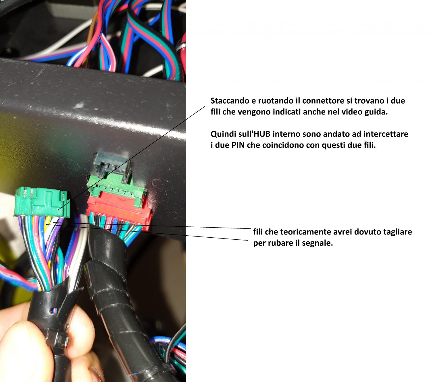

Spero sia tutto abbastanza chiaro. Grazie a tutti.

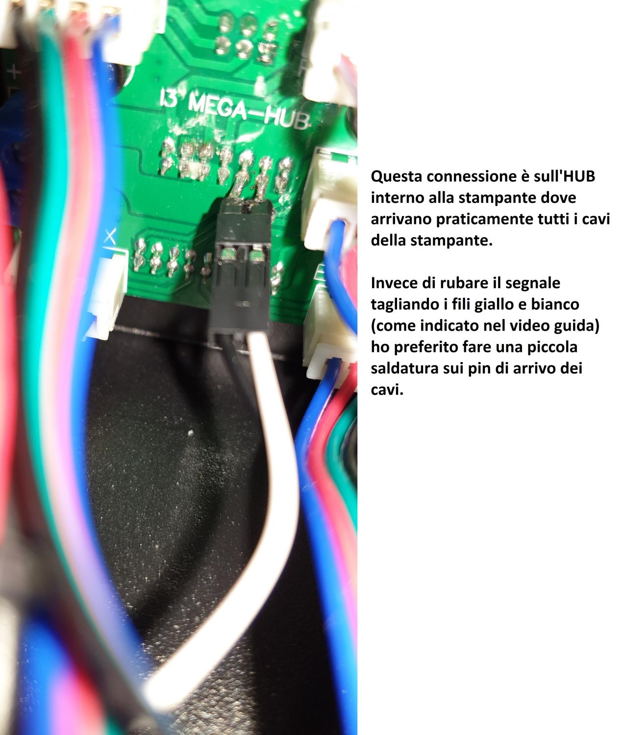

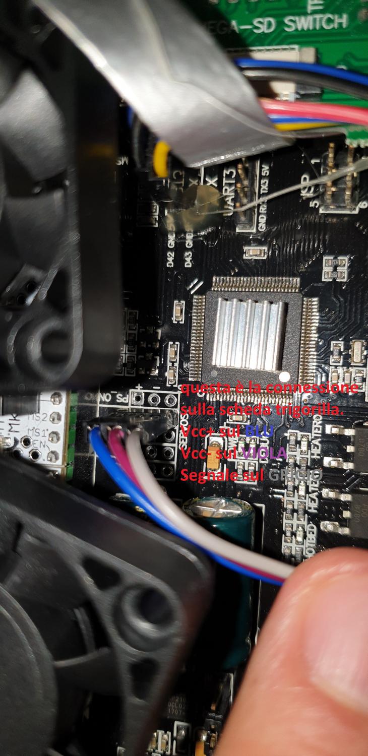

Qui di seguito vi mostro i collegamenti:
Pin Debug.txt
In linea di massima, quello che hai fatto mi sembra corretto. Non riesco a verificare il percorso esatto del segnale Zmin del BLTouch, i collegamenti sono simili ma diversi dalla mia Chiron. Potresti verificare la continuità con il percorso indicato qui, che è ben dettagliato:
https://www.auditeon.com/projects:3dprinting:anycubic_i3_mega:bltouch_retrofit

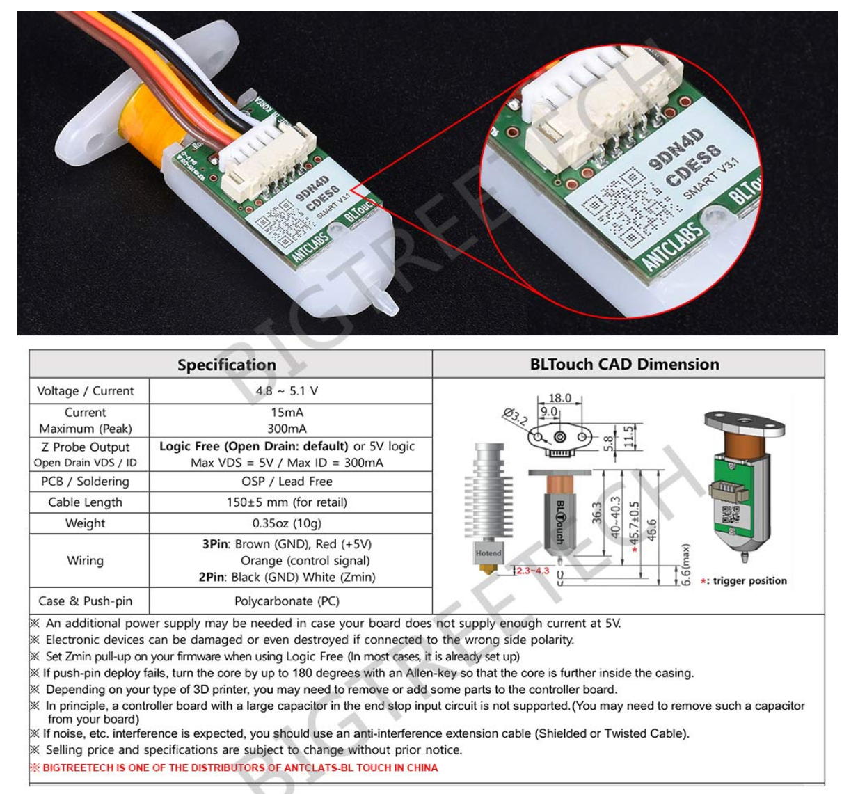

Si, è tutto un po' strano... se fossi in te, proverei in ordine:
  1. Verificare il collegamento del segnale Zmin con il link qui sopra
  2. Scollegare i fili nero/biano del BLTouch e vedere se smette di lampeggiare blu e se facendo il M43 S e toccando l'asta la tira su o no
  3. Sempre con BLTouch nero/bianco scollegati, misurerei la tensione sull'hub interno tra GND e il "filo giallo", dovrebbe essere circa 5V.
  4. Con M43 P2 I W Marlin riporterà lo stato del pin quando cambia, puoi provare a collegarlo a GND con un ponticello (però devi essere sicuro che sia il pin giusto!) e acccertarti che venga rilevato
9 ore fa, Zmaster dice:
Un'altra cosa strana è che il BLTouch non sembra ritirare l'asta quando lo tocchi: in condizioni normali appena "sente" il piano la solleva.
Ciao... Ok ti ringrazio per i consigli... Questa sera cerco di fare tutte le verifiche e cerco di riportare i risultati qui.
Grazie ancora
Non entro nel merito dei collegamenti perché io ho una stampante autocostruita ed ho collegamenti diretti con la scheda madre. Ad ogni modo il bltouch non sente il trigger. Se ne hai già provati altri ed escludi un problema di sonda, l'unica è rimettersi ad armeggiare con i cavi e verificare dove sbagli. Non hai modo di semplificare i collegamenti andando direttamente sulla mainboard?
Inviato dal mio SM-G965F utilizzando Tapatalk
2 ore fa, invernomuto dice:
Sicuramente è un'ottima idea andare diretti sulla scheda madre....ma  dove devo collegare i due fili bianco e nero del BLTouch?!
Cioè mentre i cavi per comandare la sonda, marrone rosso e giallo, hanno fisicamente 3 poli su cui devono essere posizionati (che tra le altre cose credo di non aver sbagliato altrimenti non sarebbe "utilizzabile" così come faccio io con i vari comandi), i due cavetti bianco e nero dove li posiziono sulla trigorilla?!
Comunque questa sera cerco di fare tutte le verifiche del caso!
