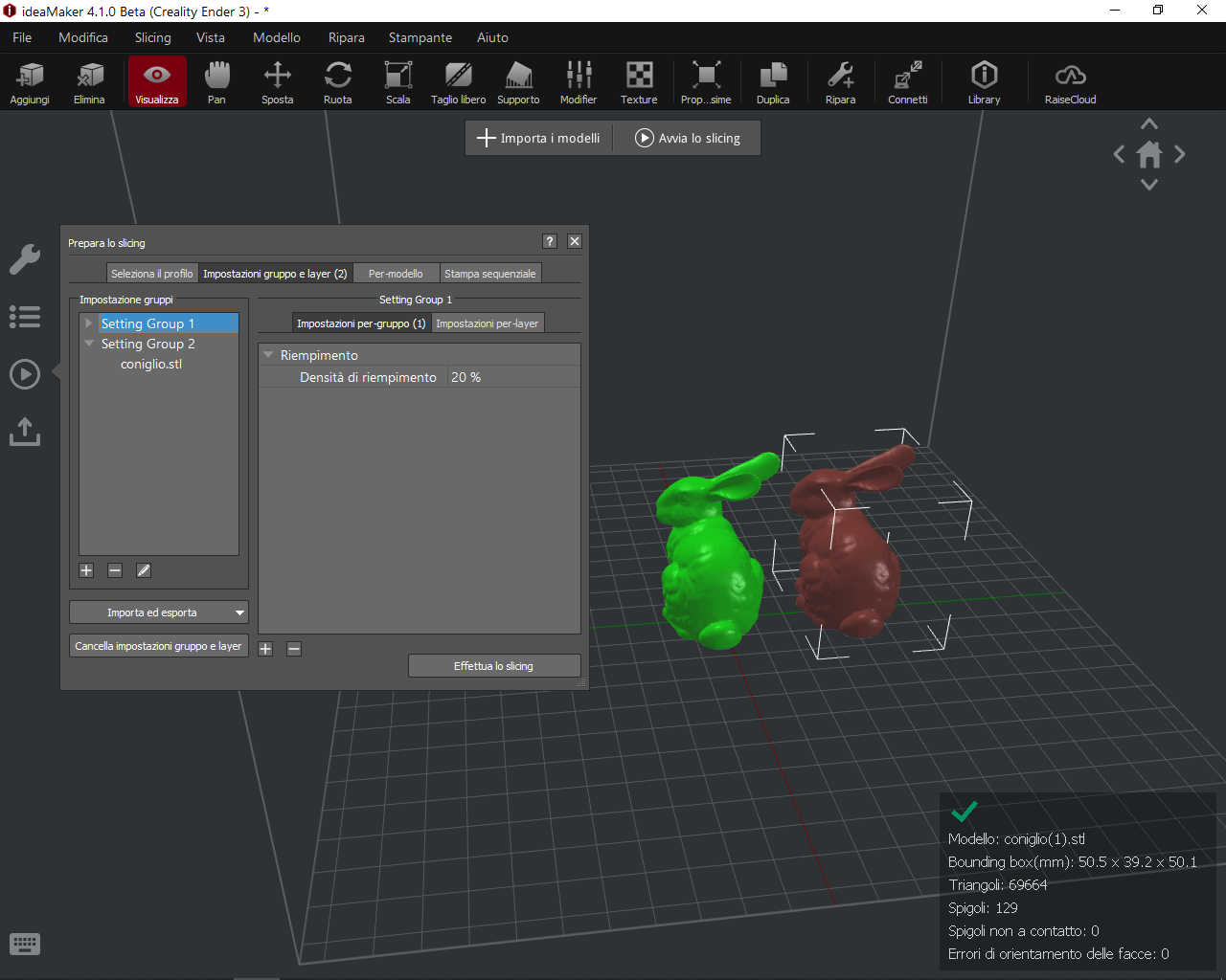

Noè ha risposto a Noè nella discussione Club di Fabula 3D's Discussioni
Praticamente serve per stampare contemporaneamente più stl, ma con parametri di stampa differenti, tipo altezza layer, riempimento, velocità di stampa, supporti o senza, e altri. Dalla parte destra del monitor clicchi sul triangolino e accedi a Prepara lo slicing e clicchi su Impostazioni di stampa, poi diventa difficile spiegare il tutto, ti consiglio di guardare il video dei Help 3d al minuto 10 in poi "Come impostare il bridging" come vedi lui usa questa funzione per fare un test tutto in una volta. -

Alessandro Tassinari ha risposto a Noè nella discussione Club di Fabula 3D's Discussioni
@Marco Ardesi @Noè di cosa si tratta? Non uso IdeaMaker ma sembra una funzionalità interessante, mi piacerebbe saperne di più. -

Noè ha pubblicato una discussione in Club di Fabula 3D's Discussioni
Ciao Marco, ora che ci hai fatto capire molto bene la funzionalità dei modificatori, che veramente è una grandissima potenzialità, quando ne hai voglia e tempo dovresti fare una live sulle impostazioni di gruppo e layer, che pure quella mi sembra molto interessante. -

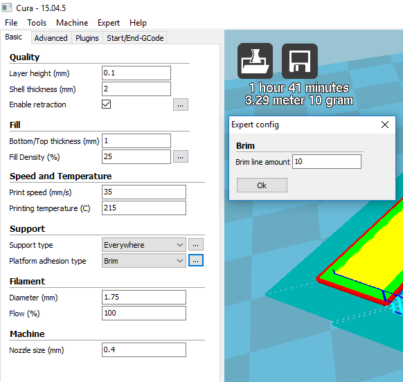

gregorio56sm ha risposto a Marco Ardesi nella discussione Club di Fabula 3D's Discussioni
Preferisco il Brim. Da un minimo di 5 giri ad un massimo di 25/30 giri a seconda delle dimensioni del pezzo. Nel 95% delle stampe fila tutto liscio.- 4 risposte

FoNzY ha risposto a Marco Ardesi nella discussione Club di Fabula 3D's Discussioni
cerco sempre di evitare ogni tipo di supporto aggiuntivo per semplicita' e pigrizia, nel 90% dei casi riesco senza mettere niente. quando il pezzo è ostico provo il brim anche se 99\100 risulta poco efficace ed il pezzo se lo tira dietro tranquillamente (si tira i primi due perimetri e si imbarca lo stesso) il raft lo considero come la "peste", mi da sempre problemi e lo uso solo quando sono costretto ma quasi sempre poi è lui a fare casino e rovinare la stampa. in molti casi aggiungo strutture rimuovibili disegnate "ad-hoc" al pezzo per evitare deformazioni che è di gran lunga la soluzione migliore per me quando ho problemi di deformazione- 4 risposte

NicoNico ha risposto a Marco Ardesi nella discussione Club di Fabula 3D's Discussioni
Abs Juice e andare! che poi è "l'anello di congiunzione" tra il BRIM (che viene stampato SOLO nel contorno del pezzo) e la RAFT vero e proprio. Con il tempo ho imparato a "spennerlarlo" abbastanza bene per garantire la presa su tutto il piano ma non così tanto da creare problemi durante la stampa come grumi o imperfezioni della base. P.S. questo metodo lo uso solo su piano in vetro liscio, non microforato o ULTRABASE e simili- 4 risposte

Marco Ardesi ha pubblicato una discussione in Club di Fabula 3D's Discussioni
Ciao, giusto in questi ultimi mesi sto adottando la strategia di non utilizzare il raft per materiali tecnici come ABS, PC-PBT, HIPS, PP... Preferisco settare bene l'allineamento del primo strato e le temperature del piano con un brim molto largo. Inizialmente non ottenni dei buoni risultati ma, man mano che passa il tempo, i pezzi stanno sempre meglio adesi al piano di stampa. Voi usate il raft per i materiali tecnici?- 4 risposte
