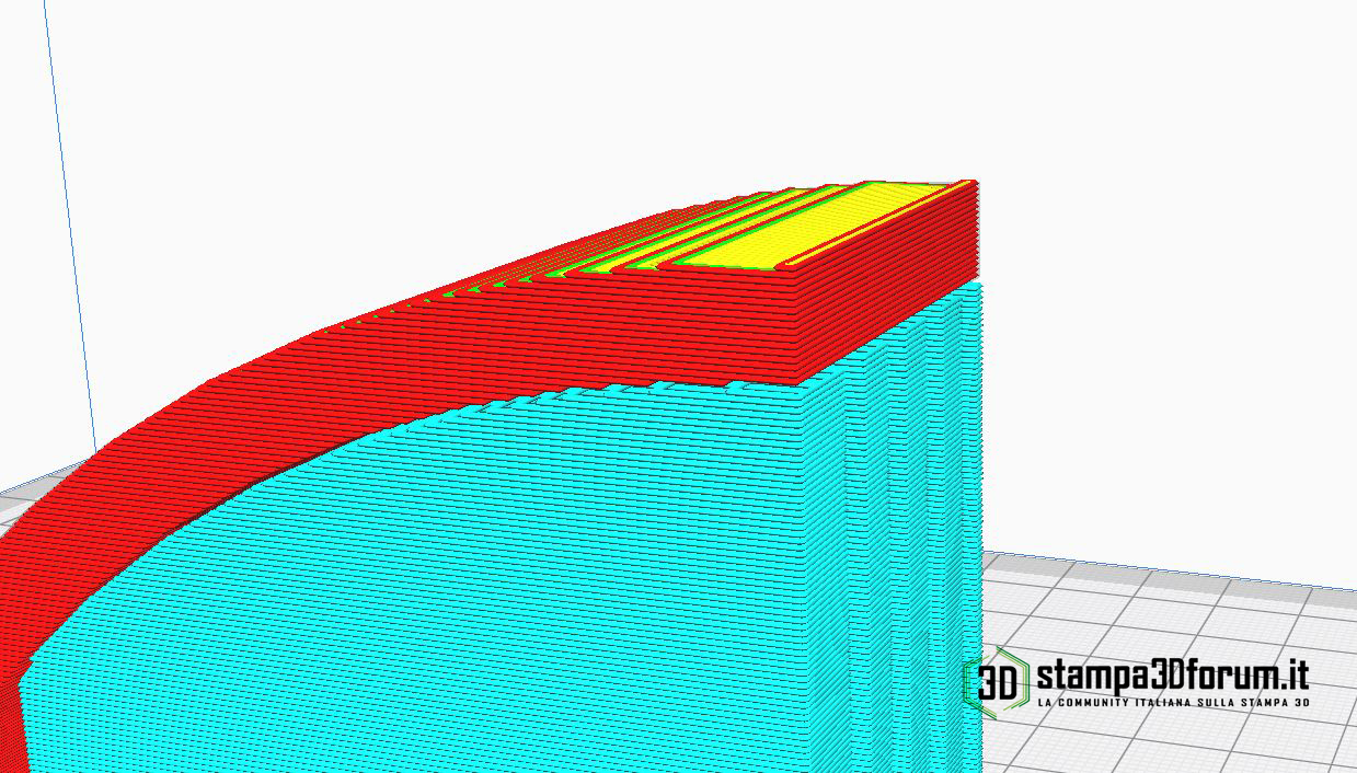

Nella guida di oggi andremo ad analizzare un altro degli aspetti problematici della stampa 3D a fusione di filamento: la produzione delle superfici inclinate. Non preoccuparti, non dovrai modificare il tuo modello tridimensionale... a darci una mano sarà il tuo software di slicing!
Superfici inclinate e uso dei supporti
Tramite la corretta impostazione di alcuni parametri, i software di slicing ci offrono diversi modi per produrre superfici inclinate nella maniera corretta. Uno dei sistemi più comuni, e che forse ti sarà già venuto in mente, è quello di utilizzare i supporti. Certo, ottimo spunto! Per ottenere i migliori risultati è però necessario approfondire la problematica di base.
Da impostazioni standard, il software di slicing genera i supporti quando le superfici del modello superano i 45° di inclinazione. Aiutandoci con l'immagine sottostante, immaginiamoci quindi un blocco estrusore che va a depositare, con layer da 0.3 mm, il materiale per realizzare una superficie inclinata a 45°.
Il filamento poggerà solamente in piccola ampiezza sul layer precedente, mettendo a rischio la parte di filamento che resterà a sbalzo. Questa porzione di filamento rischierà di creare deformazioni superficiali sul modello, rovinandone l'estetica e la resistenza alle sollecitazioni.
Ma questo accade in ogni caso? È sempre 45° il valore oltre cui devono iniziare a comparire i supporti? No, non è sempre così.
Per capirlo basta schematizzare un’estrusione con un ugello di diametro 0,4 millimetri ed analizzare due diverse situazioni: una con altezza di layer di 0.3 mm e un’altra con un’altezza di 0.15 mm.
Possiamo constatare che, a parità di inclinazione della parete (45°), lo sbalzo del filamento è pari all’altezza del layer impostata. Anche se tra un esempio e l'altro la situazione rimane apparentemente invariata, il risultato estetico finale va sempre rapportato all'ampiezza del filamento estruso. Con ampiezza di estrusione pari a 0.4 millimetri (lo standard per la stampa 3D FDM), vediamo che:
  • nel primo caso il filo esce dal perimetro inferiore di 0.3 mm, pari a più della metà della sua ampiezza;
  • nel secondo caso, lo sbalzo pari a 0.15 mm, risulta pari a meno della metà dell'ampiezza di estrusione.
Ne risulta che, a parità di inclinazione, un'altezza di layer minore aiuta a produrre delle pareti di migliore qualità, limitando la caduta di materiale e rendendo l'utilizzo dei supporti non strettamente necessario. Questo si può ripercuotere in modo importante sulla vostra produzione: la produzione dei supporti prevede un maggior utilizzo di materiale, un prolungato tempo di stampa e un maggior rischio di rovinare il pezzo durante la loro rimozione.
